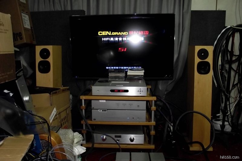

测试在香港的「乱葬岗」开发工作室进行:恶劣挤迫、满目纸箱杂物、音箱只求放得下无从摆位、电又因香港法例又英标又美标转来转去。。。。 笔者就是刻意的!多少所谓的专业测评,在专业设计的听音室,因为环境的优化,机器没煲已给抬高半班,但普罗用家看测评消费就出事了!所以在这「乱葬岗」里,就算如果 5i-A 只是勉强过关,已代表了机器有极大的潜质,只要准用家合理调试搭配就不难得到比笔者测评好几倍的效果!且看 5i-A 在这狗窝,是龙游浅水?还是脱颖而出吧!

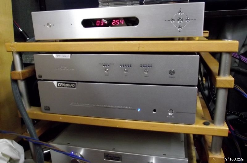

这次测试系统除了因为机主急於取回而未有在照片里出现的 OPPO 93 外,其他基本都见报了:某国产 CDPRO2 转盘、5i-10 解码、5i-A、Hourus 平衡合并机,及一对大家不熟悉的小落地,这对小落地是专门为香港工作室开发,由环境、单元、箱体及分频等各方面全盘配套设计:SEAS 的单元,只用一个电容的分频,落地式沙箱设计,后反射孔,配合箱后两件 ECHO BLASTER 扩散板,这对箱如果换个环境随时会出怪声的。
线材方面,OPPO 93 用 Copper Colour 维特电源线 + BOC 同轴接 5i-10,CDPRO2 用 Copper Colour 维特电源线 + BOC 同轴(加 RCA  转 BNC)接 5i-10 BNC、5i-A 用随机原厂的 I2S 线 +  Copper Colour 维特电源线接 5i-10,5i-10 用 Copper Colour 维特电源线 + 风逸平衡线接合并功放,合并功放用 K2s + U8 接音箱,电视是港行位 SKYWORTH 创维 42 寸偏光式 3D LED,HDMI 线是 Copper Colour 的 ZW13。

12 月 6 號机器到手,花了點時間了解操作和進行初步系統搭配。
經過大約 60 小時煲煉,12 月 9 號進行初步測試:
視頻:
跟近期大熱的 OPPO 93 PK,播放同一張藍光片和 ISO 原盤檔,同時把 LED 電視、OPPO 93 及 5i-A 都設置為出厂設定,5i-A 在 2D 表現上,平均點數都跟 OPPO 93 可谓平分秋色,笔者个人感觉 5i-A 色彩比 93 稍浓,立体感不相伯仲。
3D 效果就非常建基於電視的眼鏡制式,不作詳測,但粗試之下,在我的偏光式 3D 電視,5i-A 的 3D 效果比 OPPO 93 更立体,离屏感比 OPPO 93 強,不排除只是 93 未发挥好。
聲音编:
5i-A PK 某國產品牌万元級的 CDPRO2 轉盤,5i-A 聲音偏向理性,雖然不至於机械化,但那种感覺就如化學老師和語文老師的分別,就是欠了一点点感性。
音效方向,同用一張 CD,彼此都是 16/44.1 規格、5i-A 在動態、場面、細節、結像等等的音效指數都跟 CDPRO2 打個平手,考慮到 5i-A 的价格即使加上一個因為泰國水災而給炒得賊貴的 1TB 硬盤,總价還只是 CDPRO2 的一半,站於性价比立场,5i-A 可以說是完胜 CDPRO2 了!
由於 5i-A 是轉盤架构,實際整体性的基本聲音風格還是建基在解碼上,配上同厂的 5i-10,巧妙地跟 5i-10 產生巧妙的互補化學作用,5i-10 正正為 5i-A 添上了一份感性,而一套加起來,依然比 CDPRO2 比宜。

5i-A 和 CDPRO2 - 同接 K2j 电源线、配演奏家平衡数字线到 5i-10
5i-10 - 接 K2j 电源线、配演奏家平衡信号线接 Horus 欧洲版真平衡功放
Horus 功放 - 接 K2m 电源线、配 U8 喇叭线
音箱 - 还是前面那对
所有电源经过 K2c,接 K2s 从墙身直接供电
软件 - 吕方 Touching Moment,CD 原片和 CD-RIP 位 WAV 比较。
重新再放吕方的 Touching Moment,比之前的分别,是惊人的大!泛音和谐波可以说是爆炸性的湧出来,最令人心动的改变是之前还有点一般高端播放器(例如 Korg MR1、HiFiMAN 之类),但现在的像真度,加上更加活生、立体的 3D 感,真的有如吕方在现场献唱。
再次对比 CDPRO2,虽然同时有赖周边提升,CDPRO2 原来的那一点点感性,现在明显地感觉其实是一些細节掉失带来的矇眬感,同样的吕方,在吐字换气之间那些口水声、气声等等,CDPRO2 只是一闪即逝,但 5i-A 除了更清析外,还更连贯、自然,但无可否认,5i-A 仍是属於比较直白的聲音,比较“折腾”之前 5i-A 和 CDPRO2 是化學老師和語文老師的分別,现在 5i-A 那种直白,就反而变成一股清新。
