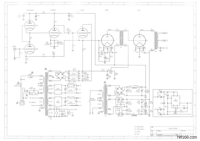

我不理解的是:推4欧姆的音箱功率是56W,很多人说同样地情况下8欧姆的音箱更好推,而功率只有28W。
不行的,昨天晚上在朋友家用合并300B推,声音稍大就失真,他的箱子同我的一样。
额定输出功率: 22W ( 4 Ω、 8 Ω)
4、8欧姆都是22W,不理解。
最后编辑kick 最后编辑于 2011-12-05 23:23:24
哪是阻抗不同,如果接入阻抗不同出来的声音会直接影响。

理论来说8欧输出有28W的胆机功率,如果接4欧音箱时功率可能会变小或变大,但绝对不是有56W的功率输出,这个只能是阻抗匹配问题。
17#
关氏,4只6SL7+2只300B
18#
搞不懂,看电路图,4欧的输出只用了线圈的一半,而8欧姆的全用了。
19#
我理解为,4欧的是14W,8欧的28W,请指点下,谢谢!
20#
功率是死的,当然还是28W,问题胆机靠输出牛工作,听感饱满,显得推力足一些!
