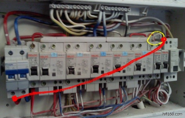

请教
贴张图请教一下。
我这里的情况是如黄色圈起来的接线,根据以上的建议,是不是说另外接到总漏保出线口?如图中红色连线?
另外,似乎以前问过电工,如果两股线接同一个口,最好两股线一样平方大小。如老浦东建议的“万隆冷冻7N银”,是不是要几股组合起来?
本人对电工比较盲,请勿拍砖。

想喝头啖汤就将那两个空开换成西门子空漏,再由原双极空开前取电。有意想不到的惊喜!
44#
回复 43# 四季之声 的帖子
正解!
45#
看这一排开关头都晕,如果不单独将音响开关移至别的位置,不会有什么惊喜。
46#
回复 42# 梁中正 的帖子
这线箱用多少年了?线身的颜色都快掉光了,呵呵

原帖由 梁中正 于 2011-12-9 19:43:00 发表
贴张图请教一下。
本人对电工比较盲,请勿拍砖。
自己不是电工千万别搞!!!
万隆冷冻7N线很贵,一条就够,这个线外皮是特氟龙的耐压足够。
