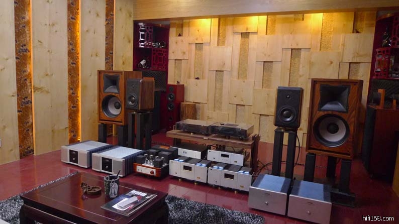

21#
装修前一定要规划好,确定装修风格,贯彻“多扩少吸,做硬再软”的精神,在没有把东西搬入前不调整吸扩,实际听下来再逐步加入软吸材料,直至找到最佳混响感觉。电源处理也不能马虎,总线直到音室,音源、功放二路独立供电,全部是用西门子60A空开,6mm粗西电线传输,特制四路美标荷宝牌电源地插,金属面板,非常坚固。室内主要照明都采用LED灯,节能耗电少,又无躁声,排气扇要隐藏安装,排气声不能影响听音,装修前考虑的越仔细越全面那就大大减少后期调校的难度。
最后编辑小丫 最后编辑于 2011-12-04 11:58:34

小丫你的音室多大呀?

原帖由 岩茶hifi 于 2011-12-5 9:25:00 发表
小丫你的音室多大呀?
30平米
