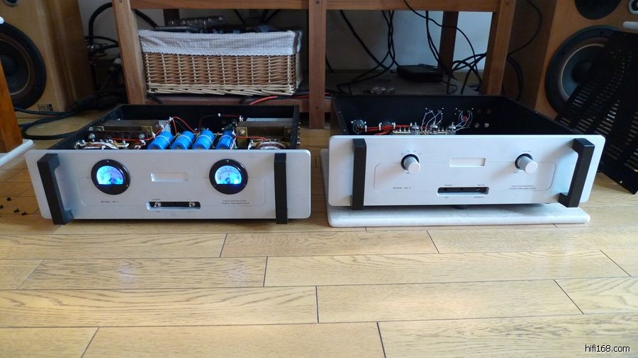

分体。仿cat电路,但元件没有一件与原版相同。电源部分与cat无太大关系了,估计有60斤重。

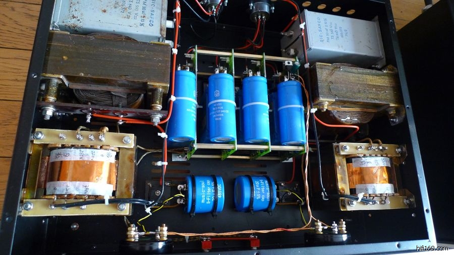

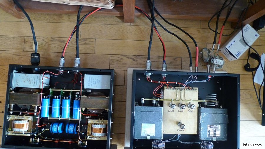

2只电牛(内江牛头定制),2只大型扼流圈(上无27厂5H400MA),4只欧版小方牛独立灯丝供电。

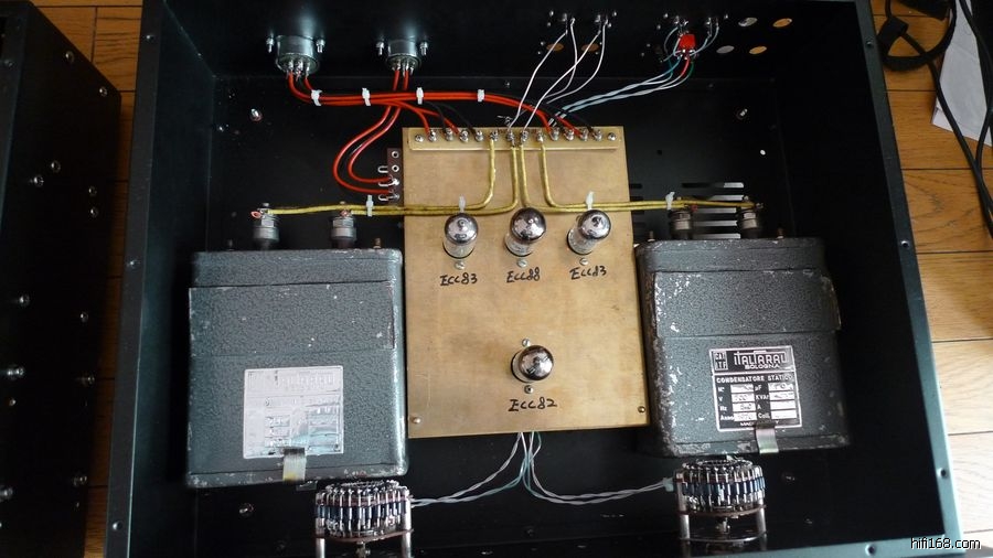

机内线大多是hifisister的万隆7N单晶铜和西电老线。电容有SIC-SAFCO油罐、music-soul无极薄膜、BHC,耦合用古董红皮VQ,输出电容为意大利巨型油罐。
材料成本快1w了。

很靓的重量级分体电源胆前级,是否牛入,扼流圈负载出?

本想牛入的。先煲煲看,再决定是否牛入。
我简单外接了2只西电输入牛,声音很好。呵呵
很不错,机壳太奢侈了,机壳上好多的洞洞都没用呢,好可惜,呵呵
