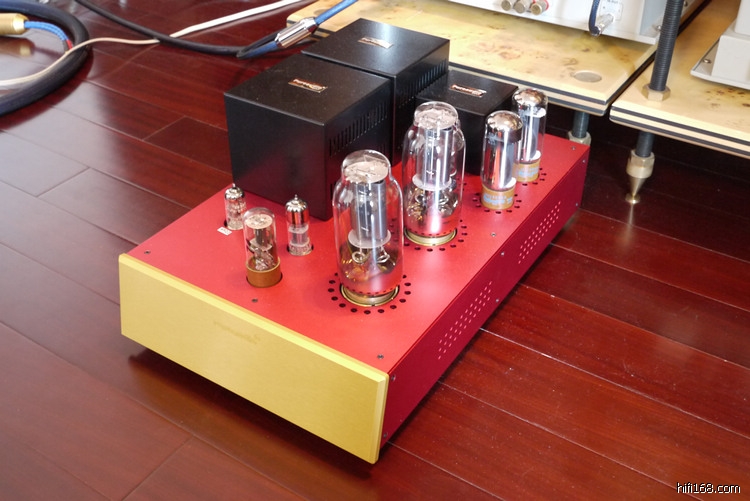

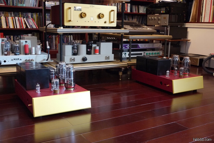

今次试听的是柏韵音响本年度最新力作并管211单声道胆后机,而这台只是首版样机,并未正式推出成品。我们《音响世界》节目组就先听为快了。之前柏韵推出过一款合并式的211胆机在音响界反应不错,但是毕竟单端功率放大功率有限只有15W,在匹配一些稍大的喇叭时候未免有点吃力,所以柏韵就萌生了并管211的念头,并管的好处是能够把功率做大,又能保持了211的浓厚胆味。
并管211胆机其实并不多见,我们熟悉的有英国AUDIO NOTE 的GAKU ON,这个机器香港大草哥在用,声音虽然好,但是都是天价级的产品。
国内做并管211的并不多见,今次试听的柏韵音响是其中一款。

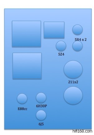

柏韵并管211线路
电源部分是2只 5R4 负责高压整流,5Z4p独立做前级整流,前后级独立电源整流。
6922 负责平衡输入,6J5做电压放大,6H30P 做推动级驱动211。
并管211最大不失真功率为25W!

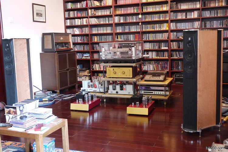

试听器材!
扬声器:KTEMA
CD机:STUDER A730
前级:darTZeel NHB-18NS 前级放大器
讯号线:银彩 770I平衡线
喇叭线:银彩 公主
