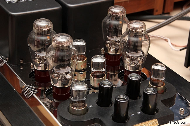

复杂的来啦,一共12只电子管。
前面黑色铝合金面板上共6只,中间4个用黑色金属管套着的是4只12AX7,负责黑胶唱头放大,每声道两只,参考2是我测评这么多款前级中第一台带唱头放大的,这个稍候再展开说。
4只12AX7旁边各一只双三极管 6N9P( 6SL7)作第一级差动放大。

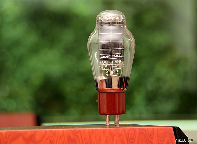

第二级采用每声道2只300B分别作正负讯号放大,就是那4只最大的电子管是也。
300B中间的各一只 6N9P ( 6SL7 )是作为正反相讯号的阴极随耦器,不做放大,只提供更低的输出阻抗。

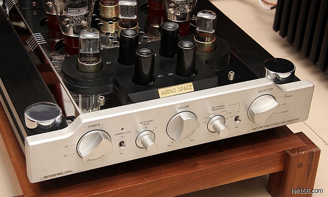

参考2的前面板同样非常复杂,我也学习了才知道。
1280#

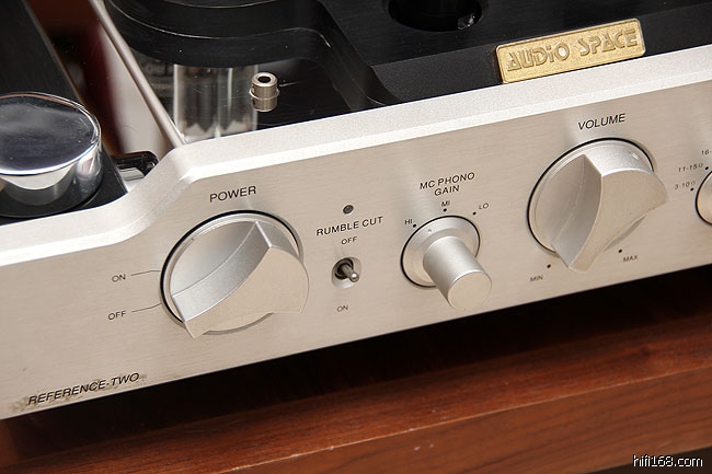

左面第一个是开关,第二个是Rumble Cut功能的开关,这个功能可以改善一些较旧或略微变形的黑胶唱片重播效果。
第三个就是MC唱头放大增益的大、中、小选择。
第四个就是音量,参考2没有遥控功能。
