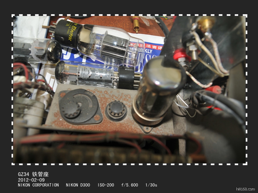

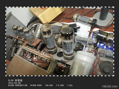

最近实在事儿多,请战羽兄看如下照片:
GZ34 铁管座.jpg (, 下载次数:1)
jpg(2012/2/9 20:46:25 上传)
EL34 铁管座.jpg (, 下载次数:0)
jpg(2012/2/9 20:48:12 上传)
