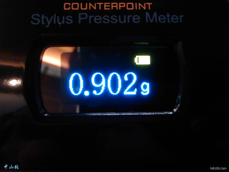

终于功克了这个。呵呵

下一个目标是挑战0.85~0.8克针压。
估计要对悬挂系统与唱臂线定点位之间的这段线做特殊的绕法才可以,因0.9克已很吃力才攻克的。

不知你准备上什么唱头呢?
干吗要去挑战针压,针压过于轻,就算你能通过不跳线,声音也不正常呀。上个CLEARAUDIO的金手指,直线臂适合高些针压的唱头。

回复 63# markh 的帖子
原帖由 markh 于 2011-12-3 7:40:00 发表
这主要是测试正切臂的运动顺乘,与声音无关系,声音取决于唱头本身;通过此测试就可清楚它的灵敏度达到什么情度。
金手指因针压太重,本人不太喜欢。呵呵

回复 65# 中山张 的帖子
TT2上白金鸟?
把数码架在唱头的水平线上拍一段视频看看唱针是如何完成整个拾音过程吧.
看完之后,估计你不舍得把白金鸟放上去折腾.

68#
意思是你把眼睛(数码相机)放在唱片水平的高度,看看唱针是如何带动滑轮组运行的.
69#
回复 68# 阿杰 的帖子
这几晚我也观察了您说的情况,没发现有什么异常,播放时针杆的方位和位置与单点臂差不多,也是同样有很微的偏右。
装上正切臂,针杆会有很慢、很微的左右摆动(这应与唱片的非正圆形有关)约15CC左右(但不是每张唱片都会这样的);而装上单点臂,针杆就只会一直微偏右。除此就没有任何不同。
我昨晚刻意找了一张非圆心,左右比较 “ 趟 ” 的唱片做测试,观察针杆与悬挂系统的左右移动情况。
发现针杆与悬挂也是随着槽坑的左右摆动而垂直平衡成一直线的同步左右移动,没有发现针杆与悬挂产生左右受压推拉的非直线同步移动。
