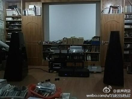

铝制钉脚 恶声之源
    前两天在北京,带了套B6去潘主编那里,听他用顶级单元diy的200多公斤一支的地蝎星。地蝎星采用的atd中音单元真不愧是顶级中音的典范,中频的解析、弹跳、厚度都表现得可圈可点,远超过atc和丹拿的馒头。但低频的质感和音场定位稍有不足,高频也略偏亮,泛音少,偶有不和谐的泛音飚出来。
    装上B6,全频的线条感、质感都有了明显的提高,音场和乐器交代得清清楚楚,控制力强了很多。高频内敛些了,但放流行时高频依然不够幼滑,偶有沙石声,风铃的声音夸张地说有点像铁片敲击。虽然整套器材有几个短板,例如霸比图的器材架、后级直接放在复合木地板上、某重料国产胆前级等,后来我注意到该胆前级装了四只硕大的铝合金脚座,当即判定恶声由此而出。
    潘主编从善如流,立即拿出电动螺丝刀开始拆这台前级夸张的脚座。拆下脚座,发现这只外表华美的脚座居然是空心的,NND,这不是做家具脚座的空心铝管嘛!——恶声极品!换上备用的镁声钉A3,一开声,哇,高频立刻细腻柔美了,提琴的琴腔共鸣改善很多,松香味更足,风铃有了余音袅袅的韵味。潘主编很兴奋,把常听的cd一只只的放,不住地赞叹变化大!直到我要赶飞机了,还要我一起“再听听这首”——
    玩钉以来,拆装比较过无数钉脚。最难听就是铝制空心脚钉,沙石感很重,用勃总的话说,就是“血淋淋的声音”,其次是廉价的普通橡胶脚,声音浑浊。可惜国产器材多数对脚座不重视,只图便宜和好看。器材做出来,虽然频响测试很平衡,但装上喇叭试听,声波一来,共鸣一起,声音就乱套了。
    请朋友们看看自己器材的脚座,如果有铝制品或橡胶制品,请一定要换掉。
    图上是潘主编的试音室和试听的cd。用手机随手拍的,不太清楚。器材架上银色那台就是某国产前级。地上是准备上岗的B6.
jpg(2012/4/9 23:51:25 上传)
最后编辑镁声绕梁 最后编辑于 2012-04-10 00:06:58
