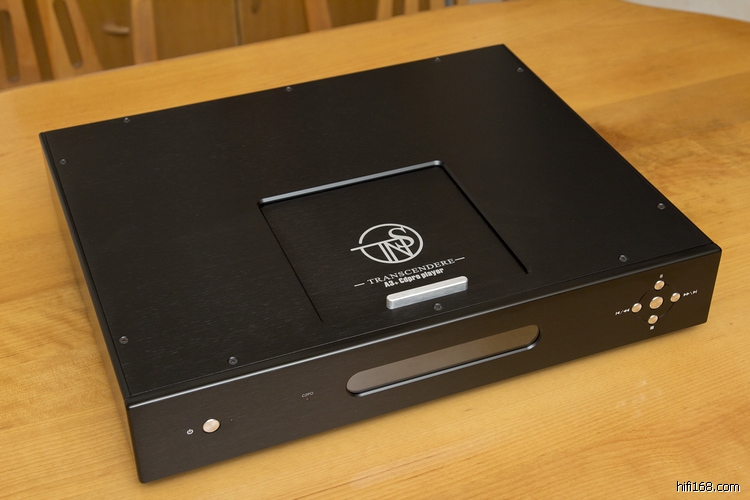

虽然传神音响现在虽是小作坊形式生产,但是其造工已经响大厂加工水平看齐,当拿到这台A3+在手后,可以感觉到其扎实的做工,及其边角位置圆滑的处理十分贴心舒适,薄薄的机身十分优雅。

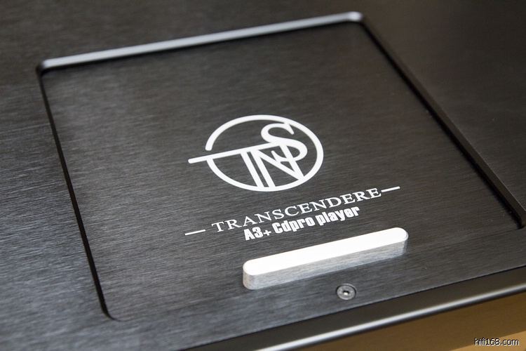

顶置式入碟设计
推顶盖做工细致,印上传神的LOGO以及型号,推动时候手感不错,如果再加点顺滑的阻尼就完美了!哈哈。

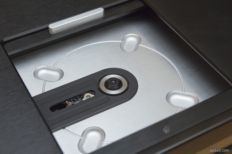

传神的CD PRO与别家产品有所不同,旋转了90度摆放!
放上碟后的效果!

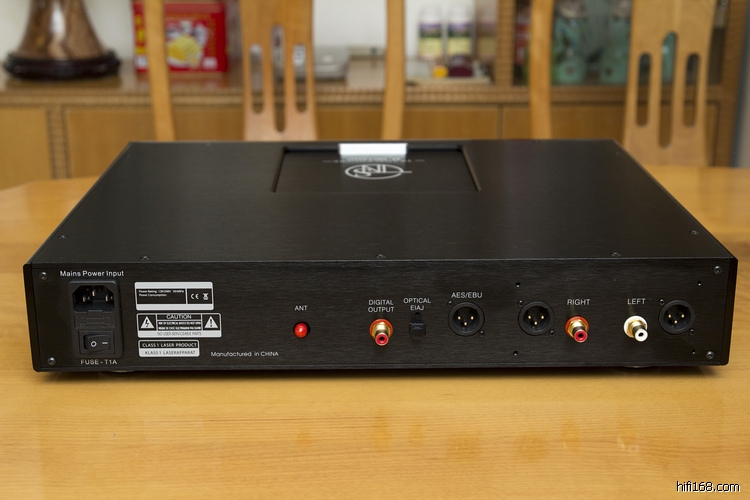

A3+的后面板
输入输出端子一应俱全!
模拟输出有平衡输出和RCA输出!
数字输出有同轴,光纤,AES!

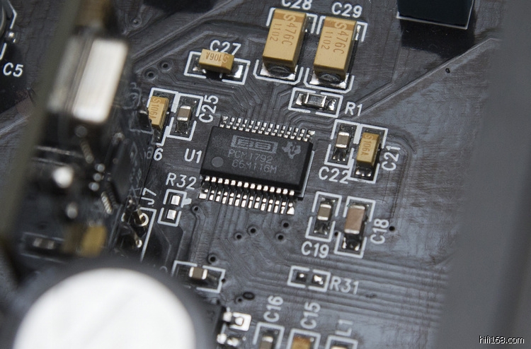

控制电路,以及数字输出电路!
DA部分的核心,采用BB公司的1792芯片,通过CDPRO拾取后直接16BIT 44.1KHZ传输到1792进行解码!原汁原味。

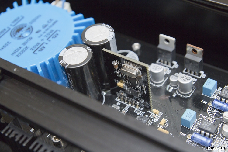

模拟输出部分采用了四个5534做电流/电压转换,四个JM07做模拟放大,实现真平衡输出。
这个竖立的电路就是阿胆所说的字时钟同步电路,他是CDPRO与DA部分的桥梁,能够提供一个主时钟信号给CDPRO和DA线路,让两者同步起来,是靓声的关键所在。
