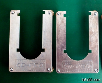

*为什么不用原装铝架,因为原装铝架外观镀镍很差劲,花花的,阿胆机器毕竟不是一线品牌,不够胆量把花脸铝架呈现给消费者。
*PCM1792本身就是全平衡DAC,可以做到真平衡输出。CD机比较单纯,就44.1K一种解码格式,做好单端输出,声音胜过靠平衡抵消解码噪音输出方法。用带平衡DAC的单端作为非平衡输出方法在欧洲机器很常见,声音纯正是其特点。
*CDPRO,CDPOR2其实都是CDPRO,最简单区分就是早年的CDPRO不能读CDRW。
*飞利浦CDPRO被神话了,普通12机芯做好并不比CDPRO差。
*越是高档越要原汁原味,这样才能真正体现高档机芯和解码的优点,所以,CDPRO并没有用之前流行的升频处理,升频加频率转换处理是一种妥协,简单易行不见得真好。声卡发烧友最痛恨升频和频率转换,而HIFI发烧却被迷惑反过来认为好。市场决定一切,或许那天阿胆CDPRO方案加入升频处理(A3版本有整倍数升频功能),但也会保留直通方式,这个原则一定会坚持。
