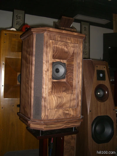

参加广州影音展的作品之一,4寸西敏寺外观音箱

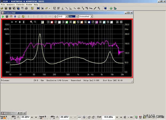

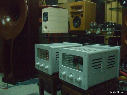

单元是万钧四寸全频,频响40-15000HZ,十一3db,阻抗8欧.声音表现充分体现了全频音箱的优势,用并联四管推挽超线性6V6分体胆机配套。附图在普通室内离音箱85公分处用意大利CLIO-8音频测试仪测试。

真TMD漂亮,很费功夫的

外观不错,效果最主要。

呵呵。真的很似皇家西敏寺"MiNi 版",有趣。旁边那对也很似盟主的"幻影"。

旁边那对确实是仿盟主,是应鹤山客户要求做的,在音像城新做的试音室听后客人很满意,巳取走。四寸西敏寺音箱只是仿外观,箱内设计构造是完全不同的,巳在高盈电子城80平方的试音室让大众测评过。谢谢支持。
