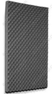

如题。音箱的高音有点多。目前墙壁比较光滑。请问贴“鸡蛋海绵”靠谱么?
不知道它主要吸收哪个频段?
如果贴多了,有可能对声音造成哪些消极的影响?

用过,效果不大
胜在够便宜,不妨一试。

效果是有的,但要合理使用,最好是少放试着定量和方位。

介绍个好方法;用装鸡蛋的纸盒效果很好,我就是用它帖在前墙柱子和后墙上。

如放在第一反射点能吸收一些高频,根据听感估算鸡蛋棉吸收1k-5k及以上。但会容易影响泛音表现,只能看情况而定量。
