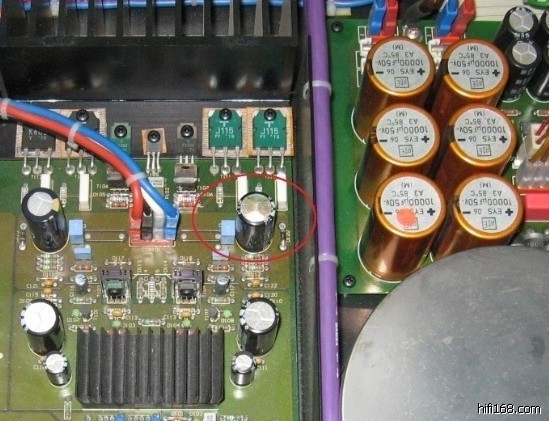

前端时间整了台老功放 lindemann amp1.0
用了没几个月 就出现 开机要等1小会才出声音的问题 或者用着用着突然就没声了 切换一下输入通道又可以听了
然后再用了几周彻底没声了 指示灯什么的都正常 然后把盖子打开 发现里面一只电容爆掉了
想问问有经验的xd 这个彻底没声是因为电容爆掉了呢 还是因为我在电容爆掉的情况下还继续使用了一段时间 而或是可能另有别的原因?
回头上图
谢谢各位了

图片只能150k以下的 悲剧 不知道能看得清不 能给个qq么? 想联系请教一下

从图看这个电容应该是功放部份正负电源的其中一个退藕电容,爆了也不至于无声,除非短路引起保护,看图左边那个己经换过(换上了松下),无声的原因多可能输出继电器问题、焊点松和电容变值……等问题,这个要查过才知。

多谢指教,因为一点处理这种问题的经验也没有,周围也很难找到修理的地方,看来只有回家的时候带回去修拉
