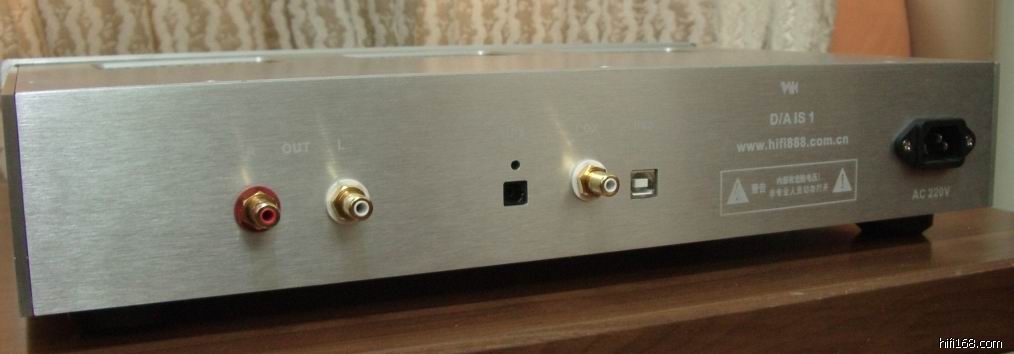

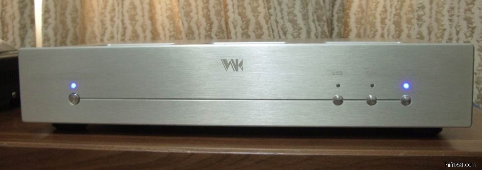

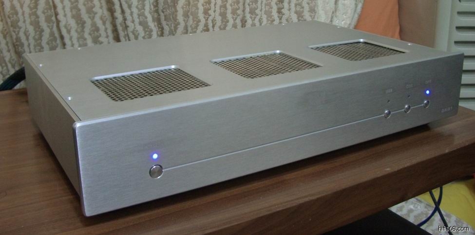

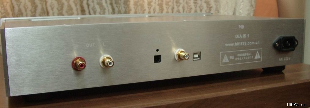

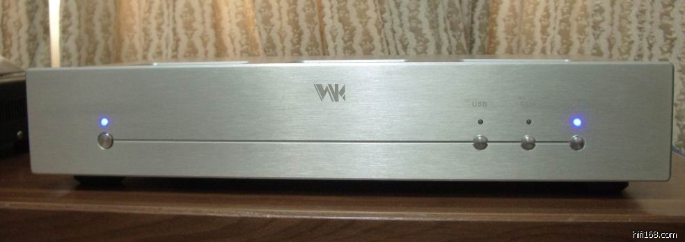

花了近20个月开发,调试。期间房价飙升,房屋租金上涨,业主们见钱眼开逼迁,工作室半年搬了两次。铝合金机箱加工厂家生意兴隆忙不过来,我等小订单客户经常被大订单客户插队。机箱由下订到交货花了近一年时间。等待机箱的期间,QQ农场由1级玩到60级,24块红土地..........闲话不说,先上DAC外观图。
全铝机箱,正面:从左到右,电源开关,USB,同轴和数字选择开关。背面:音频输出,光纤,同轴和USB数字输入端口。

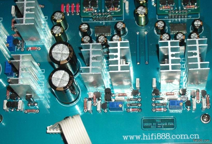

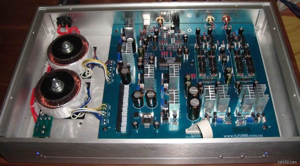

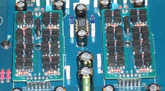

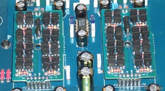

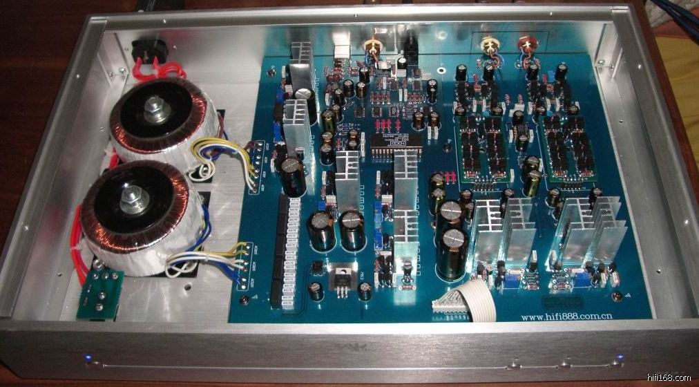

电流传输DAC开盖图。从2007年推出的第二代DAC起,WK已经舍弃采用运放作放大缓冲,舍弃三端稳压供电。
全机共采用138颗进口名牌三极管。其中电流传输模块和缓冲部分共96颗,配对精度在千分之五以下,配对成功率不到百分之二十,成本极高,(图2为电流传输模块)。7组由分立件制作的并联电源稳压分别对数字和电流传输模块等供电。PMD100数字滤波芯片,DRI9001数字接收芯片,PCM1702解码芯片。(图3为并联电源稳压。)
