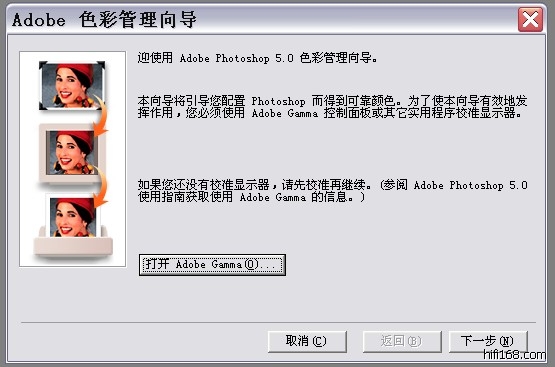

这个事情小弟也早想与大家谈谈和教对一下,同一张照片在大家不同的显示器上看有什么不同和差别?从而希望能得到一个较理想的显示器和系统平台的数值设置(指在168上)!
先生提出的情况有可能是因显视器和数值设置的不同,而产生不同的效果。
小弟日常放上168的图片是用NEC PA301W 或 SONY X73 两台液晶显视器为工具编图的。分别在电脑上安装显示器的不同驱程,通过PhotoShop 内的《色彩管理向导》系统打开显视器的驱程插件文件,设置系统的显示数值和显示器的数值(如下图),然后对比《CMYK色标卡》与显示器上的显示色彩、对比度和亮度的差别来进一步调整显示器和系统的数值设置。

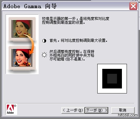

就拿NEC PA301W为例:
在电脑系统上的文件插件,我的设置数值如下:
ICC概貌:载入使用显视器的驱程插件文件(*.ICM文件)
灰度系数:2.5;
白场(硬件):选(与硬件相同);白场数值:选9300度。
然后以下图右下角的黑色四方框内的监测值来调整显示器的对比度、背光度和亮度,这时就要把显示器的对比度开到最大值,然后再调教显视器的背光度和亮度值,直至下图右下角的黑色四方框内的小白框刚刚看到为止。
显视器的色温我选9300K。
