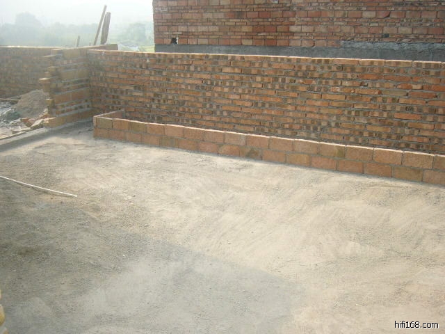

玩音响的人,大多数都会梦想又自己的一个小天地
我也不列外,现在终于梦想成真了
就是比例不太好,宽4.7X长5.6X高2.7
不过也总算有属于自己的天地
我的听音室是在5楼
这是楼梯走道

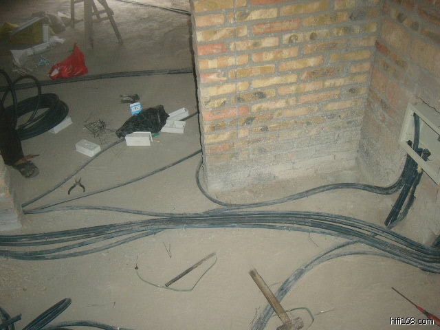

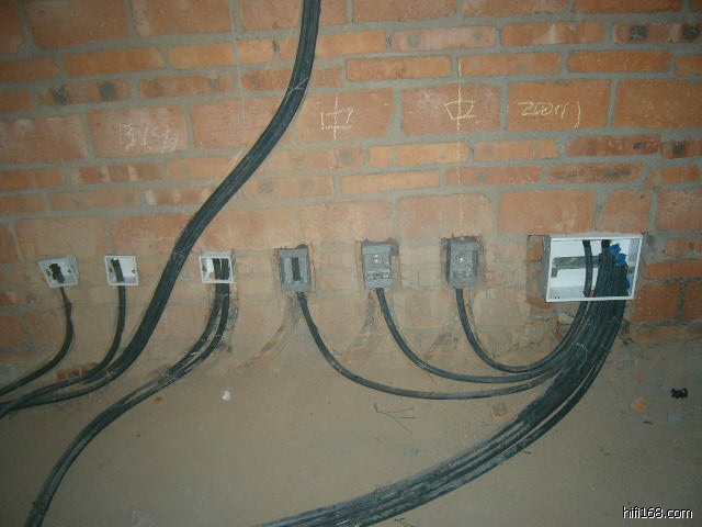

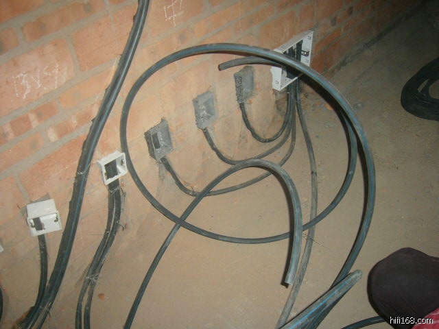

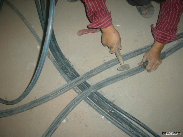

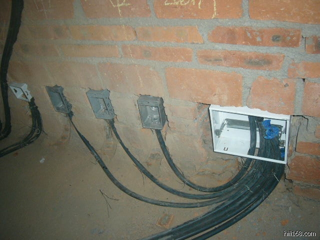

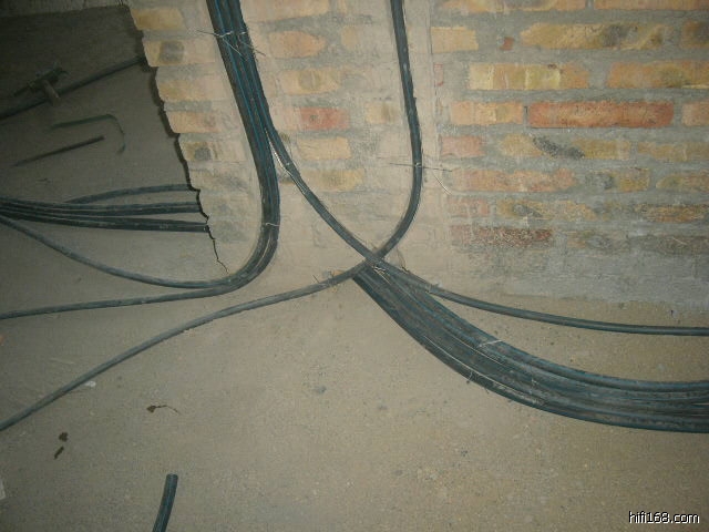

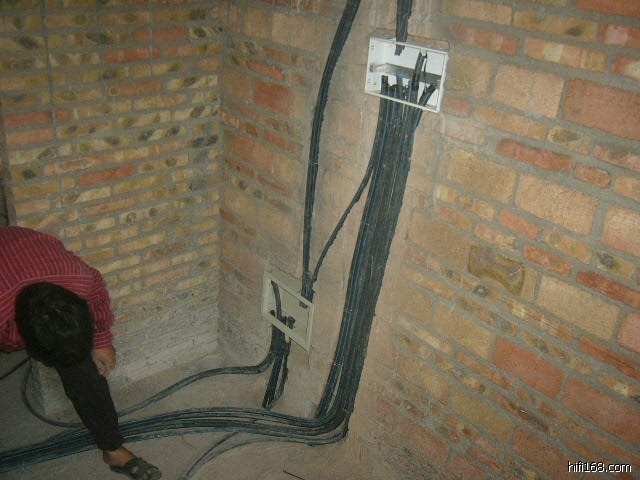

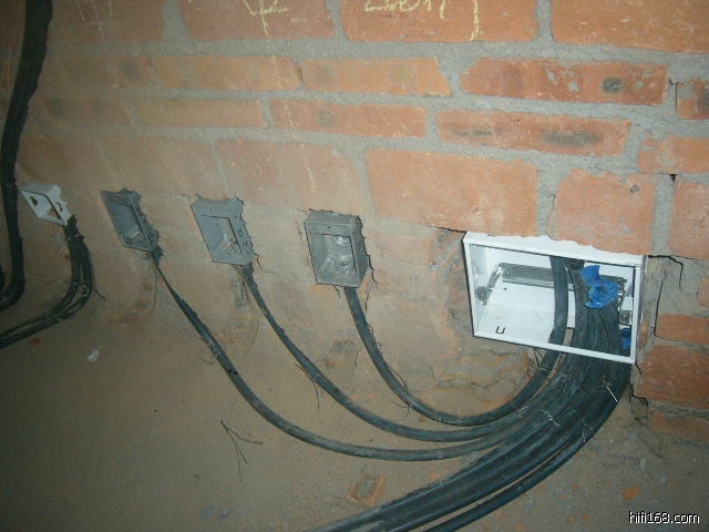

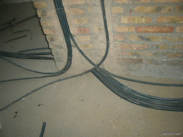

先从1楼电表拉10平方的线到5楼
地线是独立埋的,是单支6平方
jpg(2011/10/13 23:40:21 上传)
好多线全是电源线?
CLK发烧信号线!
专线3路到房间
1路10平方供应功放
1路6平方给音源
还有1路6平方备用还有3个白盒子是给影院用的接线
准备用倍耐力算了,不想太烧

电源的供给确实是很重要的,能这样部线,相信老兄是个很发烧的玩家.
这个装修希望比较有经验的各位老兄不吝赐教
就4个包角里面的吸音棉用啥棉呢?
呵呵。。。还不知道呢?
包角要包多大有上面讲究的
需要包多大的,里面塞啥材料,塞多少
也希望各位指点一下

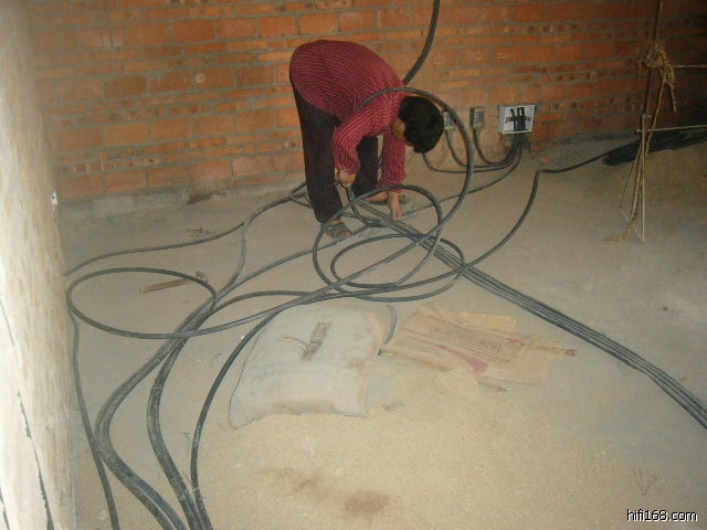

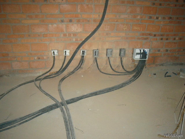

修的一些花絮

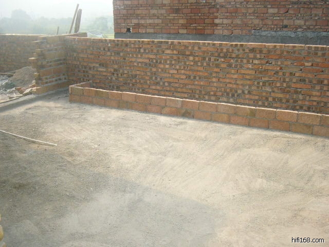

听音室门口还有一个大阳台,有20平方,也有花坛
准备上面搞个钢化玻璃和遮阳伞,太阳晒的到雨淋不到,冬天晒晒太阳喝喝茶不错
我的地方是城郊结合处,位置还可以,本人在浙江丽水
希望结识一下丽水的发烧友
需要电话可短信给我

包角是室内低频波峰的频率的四分之一波长为半径。也可以最简单换算,按317摆位法则就是长边*0.66/1.25*0.25。
最后编辑daniel115 最后编辑于 2011-10-14 00:00:16
《常见疾病治病解说》最实用的家庭医生
http://daniel115.taobao.com
谢谢楼上指点
我不是很懂
能否说的详细一点
再次谢谢

“就是比例不太好,宽4.7X长5.6X高2.7” 接近正方形的听音环境,非常难摆位,不会有好的音场。
