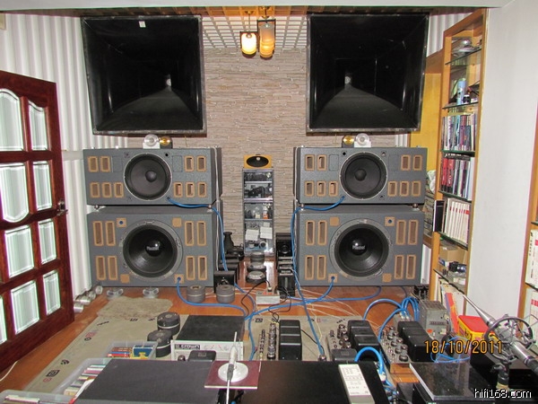

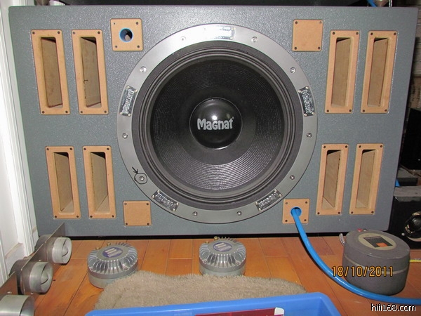

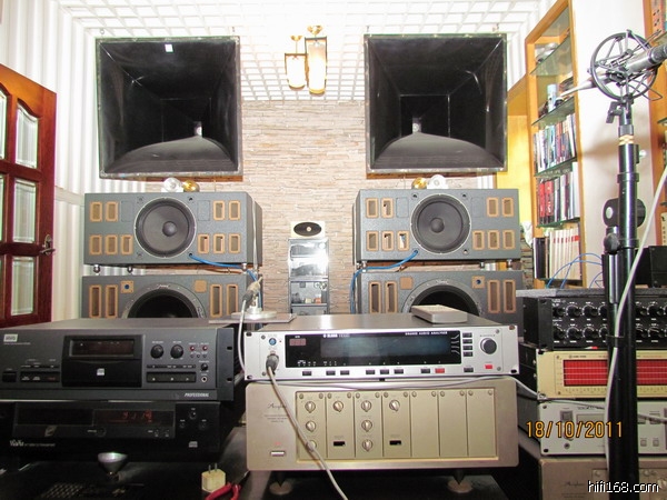

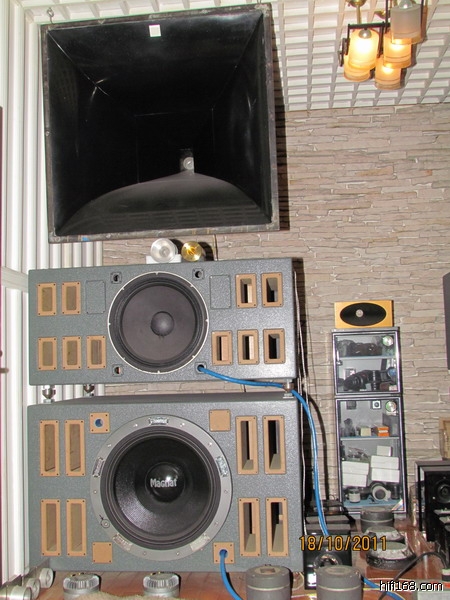

我现在(最新近)的五路电分大号角音响系统的主角—音箱!
     接下来介绍一下我现在(最新近)的五路电分音响系统的主角—音箱!从图片可以看到……该音箱是由24吋超低音+18吋低音两个独立的前倒相箱体组成超低音和低音部分;另外再加上号角式中音、高音和超高音!以此构成五路五单元的多路电子分音放大系统。其中超低音箱体容积:727升;低音箱体容积:505升。中音大号角开口面积:1.2平方米。现设置五路的分频点为:50Hz;400Hz;2KHz;13KHz;分别由1台Crown Macro-Tech MA-5000(4欧输出2000瓦)晶体管专业功放推动24吋Magnat Aggressor6000超低音(4欧);1台Mcintosh MC275作(MONO)单声道150瓦推动一个声道的18吋JBL
K151
低音喇叭;1台Mcintosh MC275作(MONO)单声道150瓦推动一个声道的JBL2490H(Driver)中音大号角;1台Mcintosh MC275立体声推动JBL435Be(Driver)高音号角;1台Mcintosh MC275立体声推动Fostex T500AMK2超高音;合计共使用了6台Mcintosh MC275胆后级功放机。
(一)
五路电子分音大号角系统的最新图片:

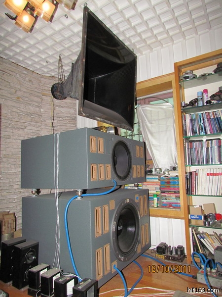

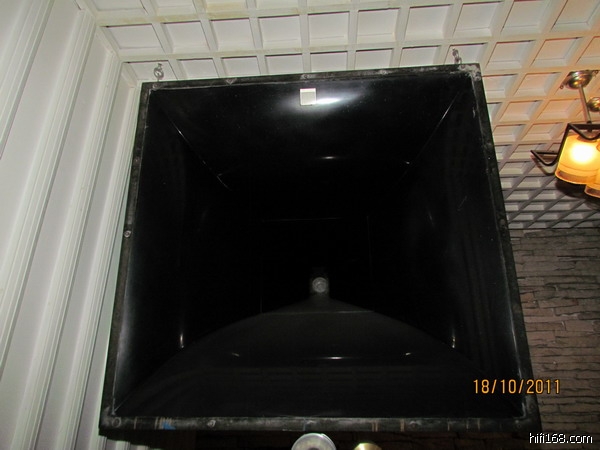

(二)DIY的大号角主音箱:

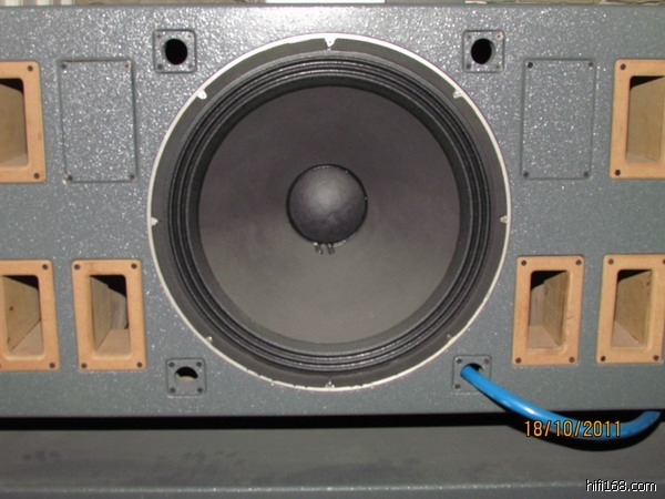

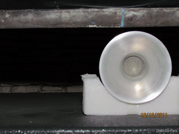

(三)五路的具体的喇叭单元分别为:
(1)
超低音:德国24吋Magnat Aggressor6000;
(2)
低音:美国18吋JBL
K151

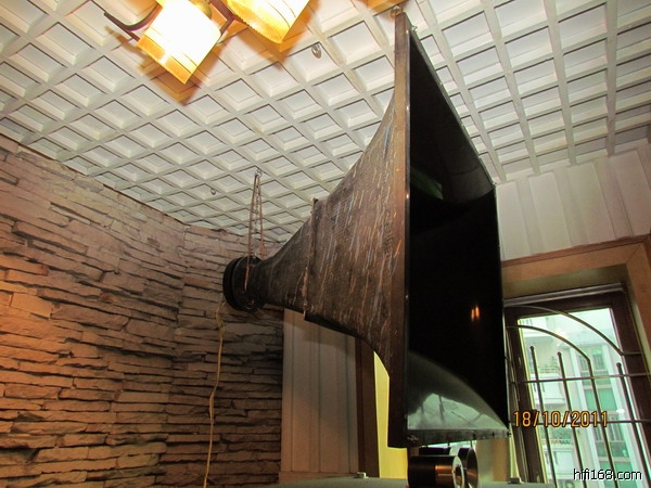

(3)
中音大号角:原装美国:JBL2490H(Driver)+JBL2395(Horn);

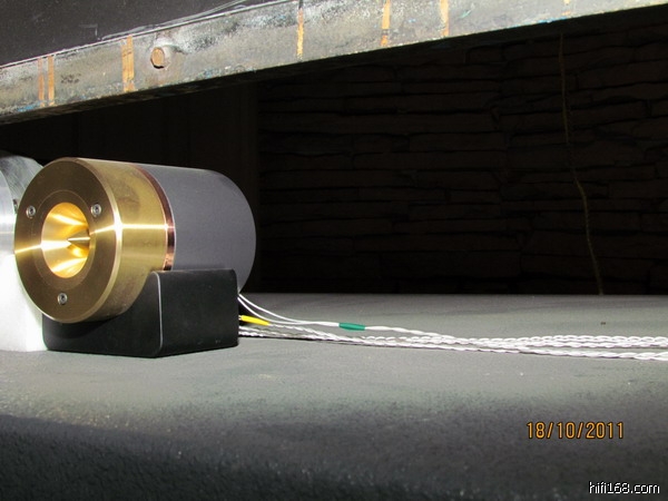

(4)
高音号角:美国:JBL435Be(Driver)+DIY圆形号角(Horn);
(5)
超高音:日本:Fostex T500AMK2;

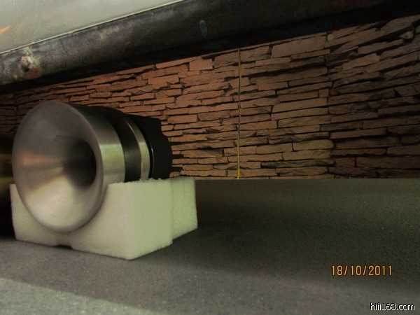

48#

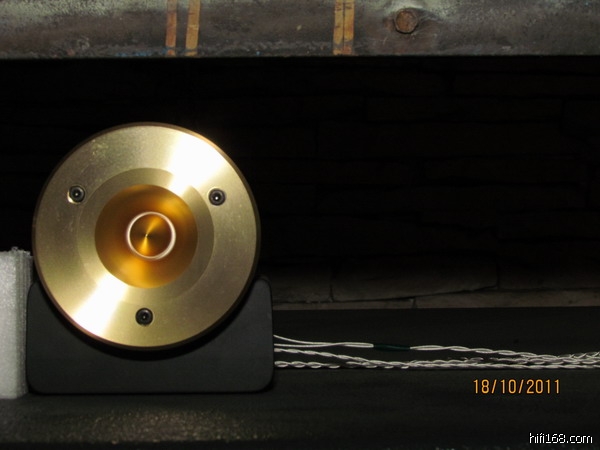

补充(5)超高音单元:
(5)
超高音:日本:Fostex T500AMK2;(补图)
