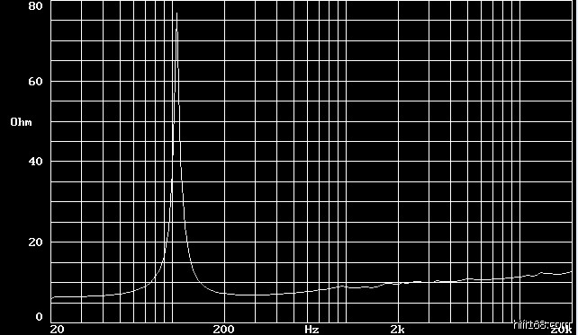

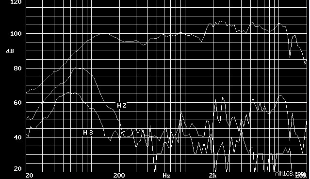

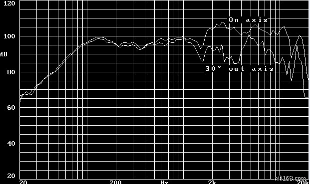

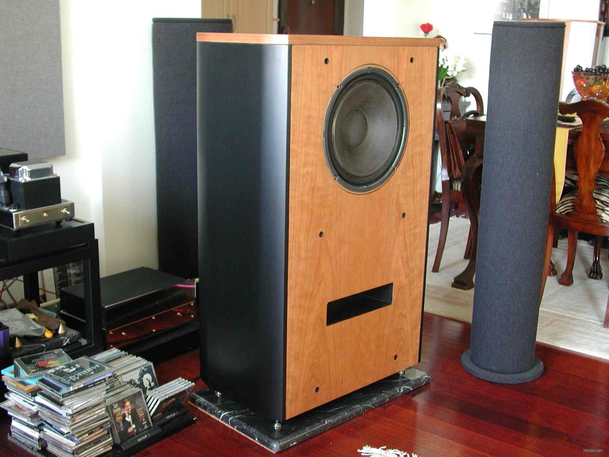

以西班牙著名大提琴家帕布洛•卡萨尔斯(Pablo Casals)命名的Casals同轴音箱,有着优良的中低频,可以出色地再现大提琴醇厚的质感。
音箱的最初理念是出于对天朗的“红监听”同轴音箱的喜爱,这是一款极为经典的监听级音箱,防尘帽为红色,故称“红天朗”。对于那些天朗音箱的拥趸,“红天朗”已是古典,不可复制。我们借鉴了“红天朗”的声音理念,希望将它复刻下来,这就是“Casals”。
Casals音箱使用当今世界顶尖级的西班牙Beyma 12英寸同轴扬声器单元,其特点是声音质感好,音色略带甜暖,并有良好的细节还原能力,是再现“红天朗”倾国倾城之声的最佳选择。
Casals所用同轴单元是由Beyma特别制作的,该同轴单元的高音是真正的高音压缩驱动器,采用72芯铝扁线音圈,钕铁硼磁路,使用铜短路环抑制失真。振膜为钛金属球顶聚酯折环的复合振膜,在实现优良的瞬态响应和声音密度的同时又可获得良好的阻尼,以达到最佳的频响、动态和失真度。低音采用Beyma的HELICEX@专利冷却技术,功率压缩损失率比一般单元降低30%,声压级高且平顺,从而提供高效散热,确保震动系统高速机械位移下的可靠性。其振膜为NCR(Neck Coupling Reinforcement局部复合加强材料)的纸振膜,提供了在大功率下的机械承受力,使振膜移动时保持线性的活塞运动,以实现较低的分割振动。压铸铝的盆架有效承受振动系统的强大张力,并有利于移动部件整体的散热。CONEX(凸面曲线)的盆架支撑结构,使盆架具有很强的机械和物理特性。在2小时AES测试中支撑结构形状和谐振频率F0保持不变,令4英寸的DOU音圈组在高机械要求和大位移下实现工作的高可靠性。该单元还采用Beyma的MMSS(Mrchanical Mirror Suspension System)(镜像力学悬挂)技术,有利于在大位移下具有对称、线性特性,从而实现更低的谐波失真。
Casals音箱的箱体设计融合了古典与现代的家具造型艺术元素,为多平面的三角形,内加多道支撑,目的是减少平行面以抑制箱内驻波,可以放置于墙角,以节省室内空间,与家居有良好的协调性,典雅秀丽。
技术参数
频率响应:40Hz~20kHz
额定阻抗:8Ω
灵敏度:95dB
额定功率:250W
使用单元:12英寸同轴单元。内含300mm纸振膜低音,布基折环,铸铝盆架;
72mm复合钛球顶压缩式高音驱动器,
箱体:MDF板实木外皮,倒相式声学结构
分频点:1000Hz
体积:576×660×428mm(H×W×D不含箱腿),箱腿260mm
重量:30kg

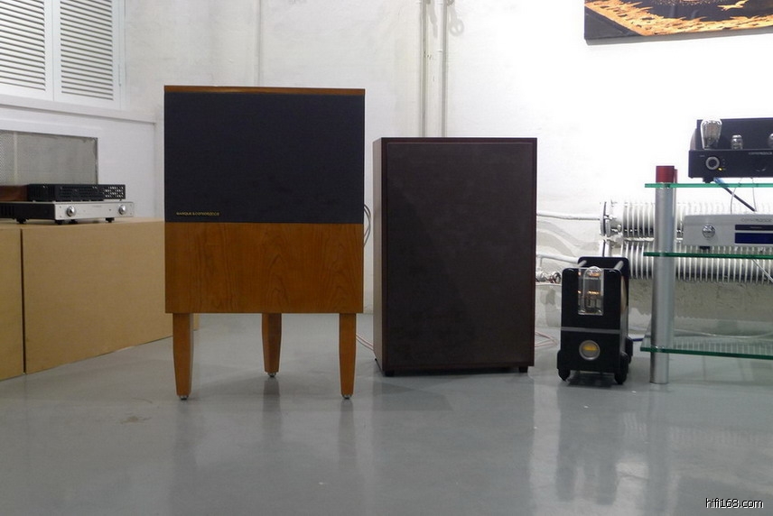

没听过。北京哪里可以听?
欧博公司 798
上周听过一次,前端为全套欧博产品(大水滴cd,r7播放器,linear1前级,300b后级)。总体来说比较平顺自然。但也没有感到有什么特别迷人之处。另外脱箱感一般。

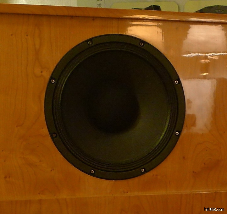

Casals音箱在欧博听过,声音不错,尤其是分析力高,细节很多,频响较平顺,中频丰满。使用的不是什么吉他音箱单元,也不是全频单元,而是优秀的西班牙12寸同轴单元,真正的12寸纸盆加号角驱动器。

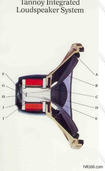

不是说吉他音箱不好,吉他音箱的单元和普通单元也没有本质区别,不过的确它不是全频。全频单元是一只喇叭覆盖全部频段;而同轴是有高音单元的,只不过是高音单元的发声点在低音单元的轴心,故称同轴。
回复 9# 匡时 的帖子
欧 这样啊 不懂不懂 受教了 同轴是不是也叫dual啊?
dual Integrated 接近点声源是吧 你看,我哥们儿还自己做过呢~~
