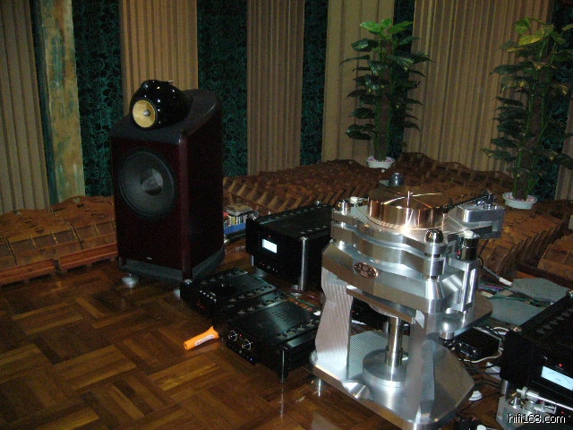

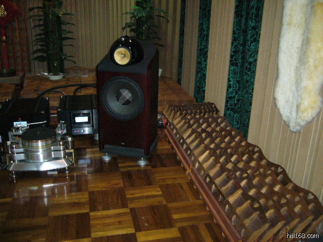

看图非常好,效果也应该很好了,要感受一下现场的气氛,那就更有意思了,佩服好制作和房间。

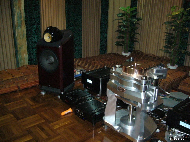

回复 249# 中山麦哥 的帖子
借用标志兄的图片,支持麦哥心得。
