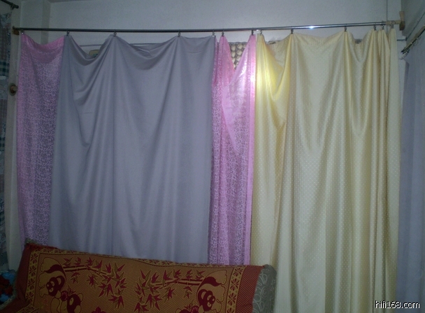

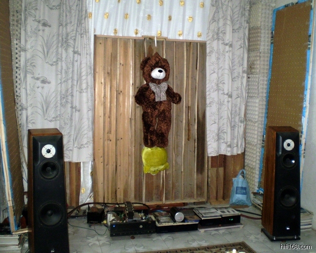

我的音响室
麦哥:我的前面是用三块扩散板,音箱后两边做了两块夹成纸板。房间是长4.7宽3.1高2.9平方米。前面
侧面
音箱摆位是三分之一摆位法,现在是有堂音,层次不够清晰,低音不够沉。想请麦哥给指点指点,谢谢!
187#
回复 186# 美貌的阿敏 的帖子
我看问题是出在房顶上,您可能沒有装天花板,地面可能要加多点地毯,要在音箱两边再加点吸音,这样应该就沒问题.
