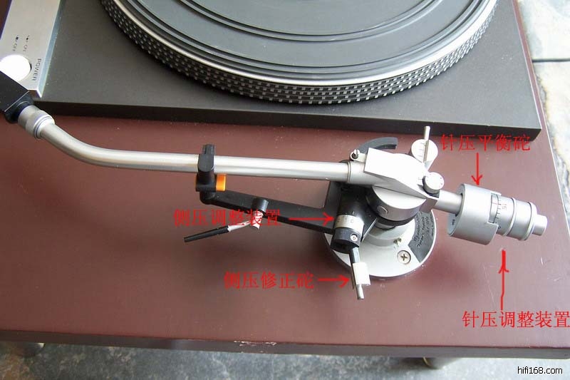

对黑胶了解的很少,知道这个挺深奥的,需要多年的实践技术,但又无法抗拒它的魅力,所以想学学调整的技巧,这个铁三角AT1010唱臂我发现有4个有刻度的地方可调整的,但不知道都各管什么用,请了解AT1010的黑胶朋友不吝赐教,教教我,呵呵,多谢了!@
jpg(2011/10/3 18:12:14 上传)
原帖由 jiejie 于 2011-10-3 18:12:00 发表
对黑胶了解的很少,知道这个挺深奥的,需要多年的实践技术,但又无法抗拒它的魅力,所以想学学调整的技巧,这个铁三角AT1010唱臂我发现有4个有刻度的地方可调整的,但不知道都各管什么用,请了解AT1010的黑胶朋友不吝......
调整针压:先将针压调整装置归零,然后调整针压平衡砣,使唱臂处于天平状态的平衡,最后按针压的刻度调整需要的针压。
调整侧压:先按唱针的形状确定侧压修正砣的位置(圆形针尖设置在最上方、中间是椭圆、最下面是鸭舌型),然后按针压来设置侧压的刻度。
得出来的侧压并不太准确,要求严格时需按实际聆听来调整。
jpg(2011/10/3 18:34:58 上传)

1:调整侧压:先按唱针的形状确定侧压修正砣的位置(圆形针尖设置在最上方、中间是椭圆、最下面是鸭舌型),-------我见这个修正陀有三个刻度:E,L,S,,我查网络词典:椭圆开头是E,那是不是应该是左边的E刻度。
2:如图照片,针压平衡陀的左边(轴的上方)有个小圆盘,可转动,是做什么用的??
3:侧压调整装置对称的唱臂的左边那个像小水桶的陀能左右移动,是做什么用的?
4:针压调整装置,我能不能 不调零到唱臂水平再调针压,而是直接在唱针下放个针压计调到让针压是指定(1.5G),行不行?
回复 4# jiejie 的帖子
1.实际上是微调侧压,在相同测压刻度时,砣在最上方上测压最小,在最下方是侧压最大。
2.小圆盘其实就是针压刻度,调平衡时小圆盘是跟随转动,调至平衡时只转动小圆盘让他归零,然后再调平衡砣让小圆盘停留在所需要的针压刻度上就行了。
3.没看见,应该是唱臂起落架吧。
4.可以。

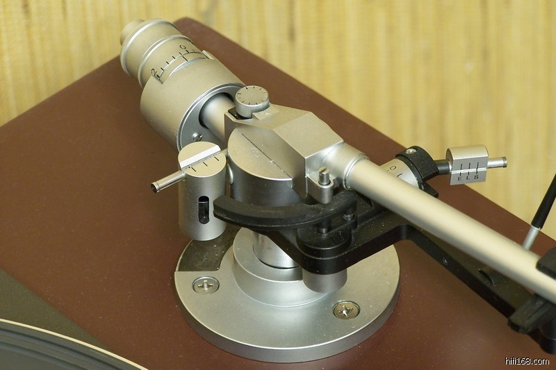

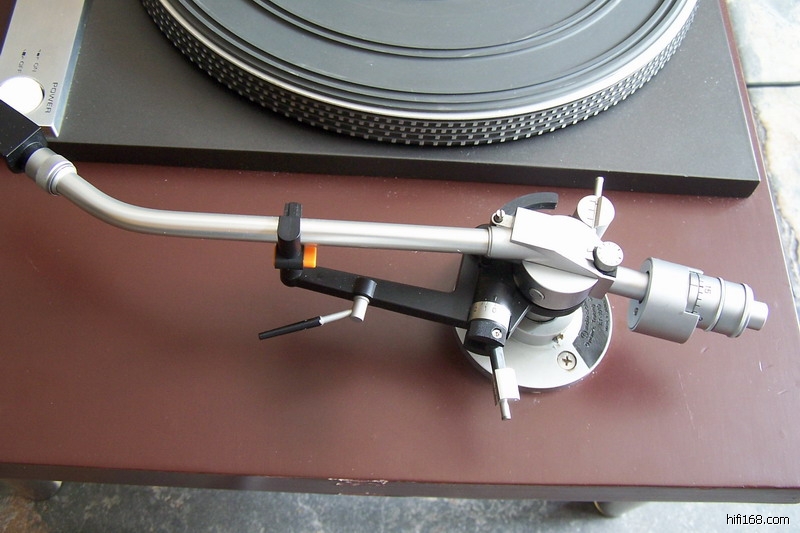

我从侧面拍了照片,应该能看清了,
1:唱臂轴上的没有数字的小圆盘,干什么用的??
2:面对唱头,唱臂左侧(右侧是测压装置)那个小圆柱状的可移动的干什么用的?圆柱上还有个黑色的小塑料棒可上下波动,干什么用的?
3:右侧测压这个如果不调,都在最小的位置上,理论上会是什么声音后果?因为我现在就是没动,感觉声音挺好的。
jpg(2011/10/3 22:30:55 上传)
回复 7# jiejie 的帖子
我玩过的是AT1100,和他有很大的出入。
1.如果是1100的话,他可以更换直臂管,唱臂顶上的小圆盘是锁紧装置。但你这里不像,好像是锁紧尾砣的装置,具体要问问KCC了。
2.KCC已经说得很清楚了,不过我觉得在4轴承转动系统的唱臂上,这个功能的作用似乎不太大。
3.抗侧滑装置就是把针压平均分配给左右两个声道,都在最小的话,则左声道的针压较大、右声道的针压较小。
