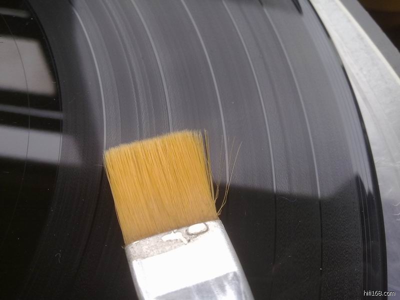

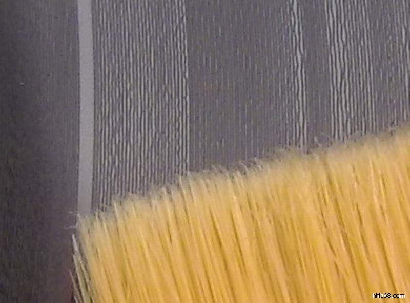

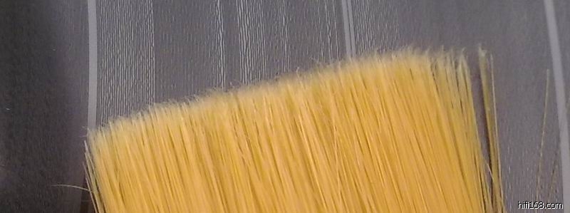

俺也拍了下俺的刷子,从图片上看,刷子的毛已经比唱片坑纹细了细了一些,使用时可以明显的感觉到毛在坑纹里的运动,唯一不足是耐磨性貌似比中山张同学的差点,但也算比较好的选择了也,优点就是各大文具店都可以买到,价格便宜
最后编辑无难 最后编辑于 2011-10-06 06:22:00

中上张兄的那款日本小刷子,白色短款的不错.
洗黑胶,有两个要素,1)刷子2)洗涤剂.这两个是关键的道具,一定要用专用的.刷子的粗细,硬度都很关键.在刷唱片的时候,应该可以感觉到刷子的毛是在V型槽里的,有些许的摩擦力.无难兄的刷子看图片感觉软了,也有点毡化,不知道是不是刷子毛的硬度太软.
