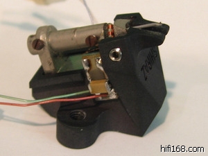

前段时间购入了一只ROKSAN SHIRAZ的MC 唱头,声音好是好,就是非常难调,首先要求唱重不可以超过1.8G,否则就会破声,但说明书上要求的是2.2-2.4g,其次,唱头的冗余十分低,需要很精确的安装,差一点都也破声,不知是唱头已经是老化还是真要这样精准,玩过其他高档唱头,其冗余也不至于如此,至少轴距、超距、唱重差不多也就可以,不容易破声。浏览过它的资料,鬼佬描述为一旦调整到位,声音将无敌,不知是否画饼?头疼,望有了解此唱头的高人赐教。

老唱头啊!日子久了DAMPING也要修一修!
但在FR54和CLEARAUDIO UNIFY 14上试过都很正常,现在我的低档GRACE唱臂上就问题多多,是否不夹?

检查Grace唱臂的轴承!看看是否需要补油。

看来MARKH兄要找江湖郎中把把脉啦.
WILSON版主说的DAMPING是个关键的因素.
另外,这个唱头就是EMT加工的,比较难搞,用搞VDH的搞法搞这个ROKSAN才可以的.

看来MARKH兄要找江湖郎中把把脉啦.
需要找支好唱臂试一下,那支SOUTHER又在阿杰升级中,我发现这种形式的唱头都比较难搞,还是CLEARAUDIO的唱头好玩。
