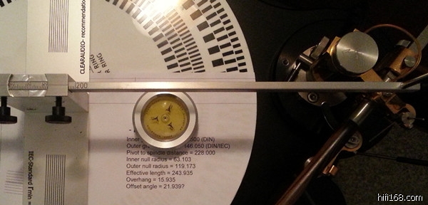

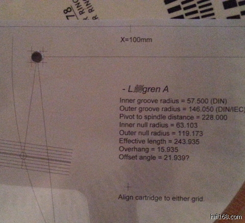

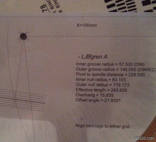

把轴距设为228MM, 软件运算超距为15.935MM,有效臂长为243.935MM,按照Hoffman规尺的算法打印出规尺,在REED臂上安装BENZ MICRO ACEH唱头,调试安装,唱头能与臂的唱头架保持齐平,同时能与规尺的切线较准确的对应,实际听感也比较好。
强调唱头能与臂的唱头架保持齐平是因为往往为了调唱头与规尺的切线对齐,唱头与唱头架的轴线是有偏差的,这样不能很好发挥臂的最佳效果,感觉这一点挺重要的。

Hoffman规尺的算法有他的理论依据,但原厂给出来的数据当然也有理论依据:http://www.reed.lt/about
我的意见还是按原厂的数据安装,才能发挥出唱臂和唱头的最大效率吧。

看看图片,这是按228MM算出的规尺图
jpg(2013/4/24 21:07:30 上传)
最后编辑ast654321 最后编辑于 2013-04-24 21:07:30

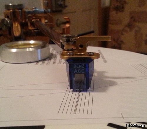

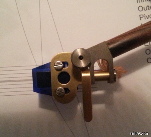

调第一个点
jpg(2013/4/24 21:12:33 上传)

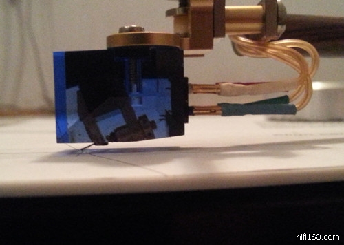

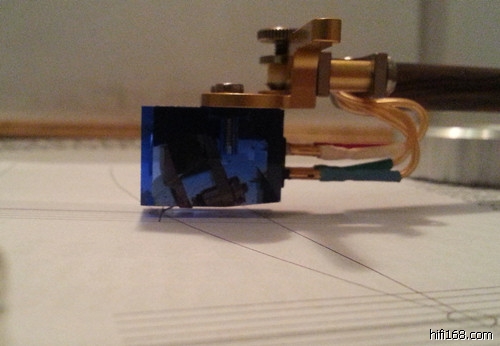

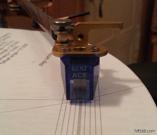

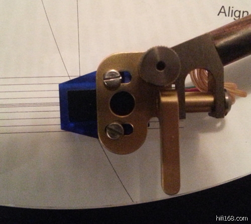

第二点调整
jpg(2013/4/24 21:16:43 上传)
发烧新兵,CD尚未玩好,又开始折腾LP

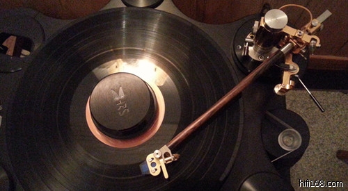

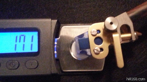

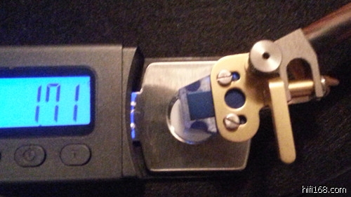

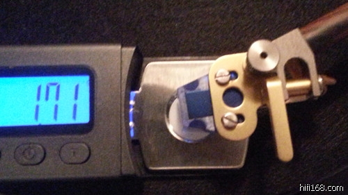

.......调完两点再调针压,可以唱了
jpg(2013/4/24 21:19:07 上传)

为何不用原厂提供的规尺,大家看唱头俯视图,用这个规尺调两个调零点唱头与切线垂直时,唱头可以和唱头架保持平直状态,这个我觉得很重要.
而用厂家提供的规尺调两个调零点若要保证唱头与切线垂直则唱头与架会有较大偏角.可能出来的效果不是很理想
有可能是我调试的问题,盼望大侠们多上细节图
