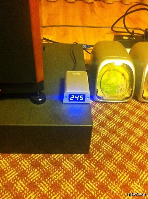

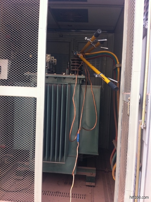

最近我们生活小区供电的变电站因用户负荷的增加,更换了一个大容量的变压器2500KVA,结果送到我们小区家里的相电压低谷负荷时电压达到245V,这可把我吓到了,一般的低压用户相电压国家标准是220v,范围是-10%、+7%也就是电压在198V---236V之间比较正常,超过和低于以上电压对用户家里的家用电器的寿命有影响,故给我们单位运检部门的同事打电话,电压过高麻烦调一下变压器的电压档位,几天后他们调了一档,电压有所下降。可是相电压低谷负荷时电压还是达到240V,再调升压站的变压器不现实,只好我找一个同事把小区里的用户变压器上调电压档位,好在我们用户变压器是箱式变压器,里面自带断路器和接地刀闸,为了安全起见还是停完电后在高压侧验电并加了一组接地线,经过把变压器上的调压档位从2调到1档,目前家里的相电压在220V---228V之间波动,我和其他用都可以安心用电器啦!特别是我可以安心听音乐啦!

低谷负荷时的电压(2014/6/2 15:43:49 上传)

用户变上装接地线(2014/6/2 15:43:49 上传)
