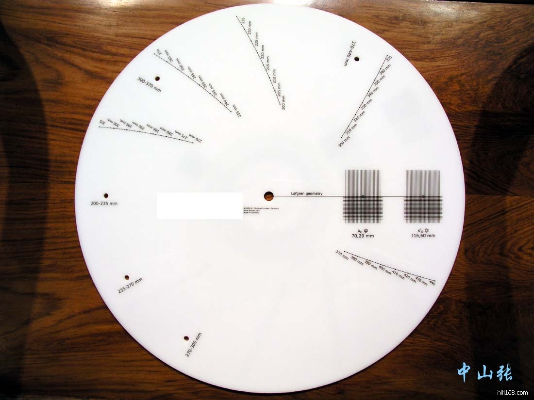

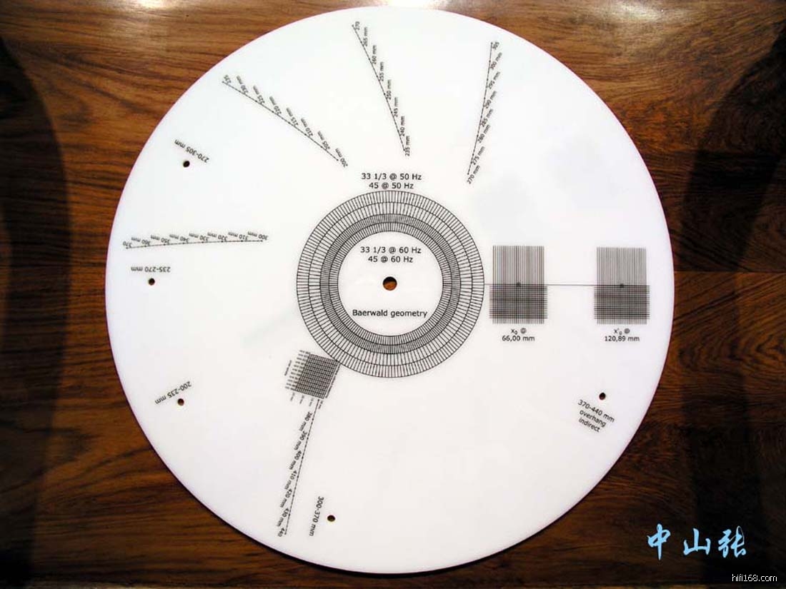

原帖由 Dr kuang 于 2011-9-27 23:20:00 发表
我先来请教:很多黑胶爱好者关心短臂和唱臂的选择问题,我自己对这个问题也很疑惑,关于长臂和短臂的优缺点自己有些看法,还想请各位交流一下看法。
曾经使用过相同厂家规格相同,但臂管长短不一的唱臂,觉得有时是短臂的声音好,有时又觉得唱臂声音好,短臂的声音比较灵动而且细节丰富,而唱臂更容易获得稳定的台型。厂家有做长臂的,有做短臂的,还有同时做长短臂的,说明一定有各自的道理和取舍原因。
首先请kuang版参阅下图,不同有效长度的支点唱臂的针尖半径移动弧线的弧度大小关系。
我的观点是这样的,唱臂有效长度越长的好处是:针尖向盘心移动弧线越平直、补偿角也相对越细、同时越接近正切线,对几何角度是有好处的;弊端是:唱臂有效长度越长,臂管刚韧度会相对降低、传动瞬时响应灵敏度也相对会降低、臂管吸收外界由各种原因造成的震动也越大,会干扰高频。
短臂即与上述一切相反。
上述的一切都会影响声音,但是对声音影响最大的是唱臂线、臂管线。

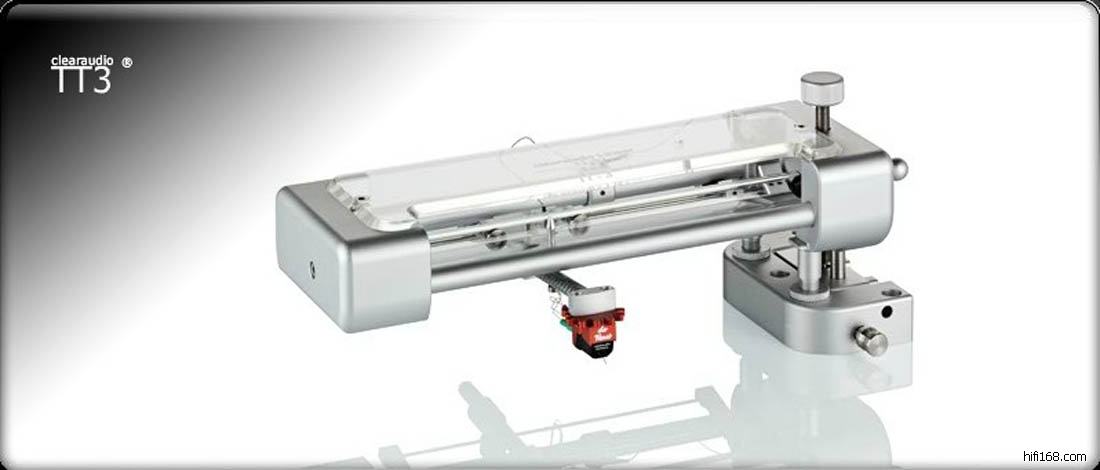

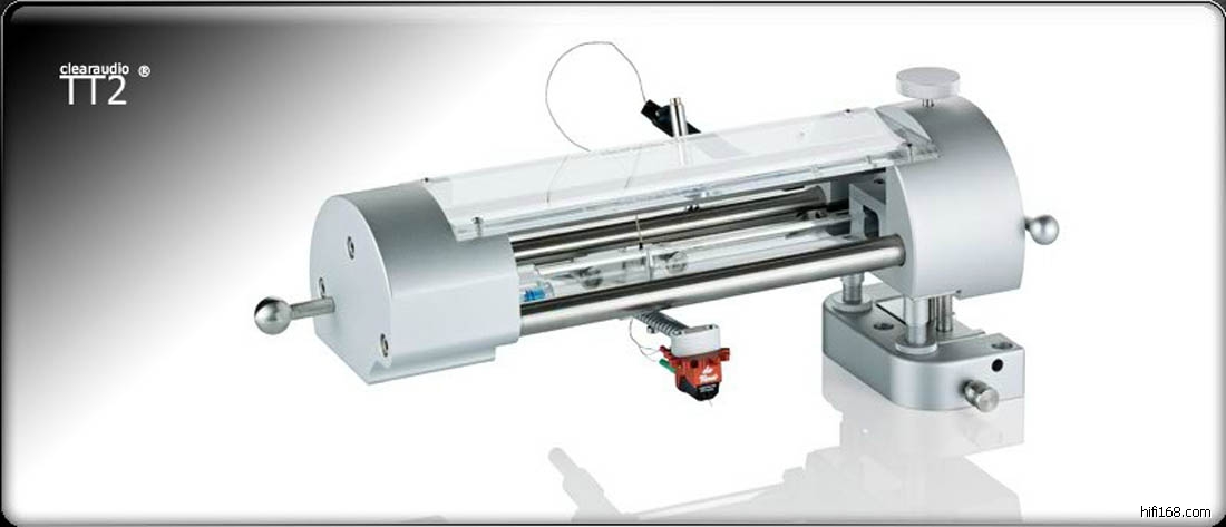

原帖由 Dr kuang 于 2011-9-28 0:24:00 发表
对于中枢转轴唱臂,长臂误差低,短臂分析力好(大致的理解,不一定贴切)这个分析很合理,但看深一层,不少正切唱臂并不是以越短越好为设计思路?大家想一下就知道在正切循迹的正切系统,做一支正切长臂的工艺难度和成本会比短臂高很多。
您好kuang版!正切臂的长度当然不能与支点臂同道,正切臂必须有一个合适的长度,不宜太长或太短,要适中。太长弊端:道轨越长,刚性和稳定性相对会降底,从而会影响滑轮总成的精确移动,同时吸收外界的震动干扰也相对增大;好处是:通过重力和杠杆原理增强自重压力,从而使整个唱臂支架总成更加稳固(如图三)。太短:即与上述相反(如图一)。所以正切臂的长度与重量是成正比的(如图二)。
图一
图二
图三
