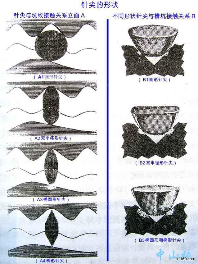

原帖由 JWang 于 2011-9-29 10:36:00 发表
但是如果针尖太大,拾信息处大于4微米的一样会有问题的,一样会破声的。
这点也不太理解。不知道这根据在哪里。在其它情况等同的情况下,针头小,可以比较有效地读取高频信息。但现代的唱针可以读到30kHz以上的很多很多。vdh的唱头最高可读到65kHz。人家可读到100khz的大有人在。换句话说,100khz的纹要比65khz的更小,但人家的唱头不见得比vdh的更小。故针头小是个有利因素,但不是绝对的。和破声大概没有太多的联系。
这里很多朋友玩LP 的年分可能比我长,玩过的东西比我多,我建议多谈听感和搭配,这对大家都有帮助。
首先,非常感谢JWang的提议。但是这个事情就要慢慢来才行;另外,因每个人的系统搭配和调教的误差所带来的声音差别也不同,所以就算是同一个器材的听感,在不同用家上产生的结果是有很大区别的,故此要谭论听感是比较复习的事情,所以就要慢慢来。
黑胶槽坑内坑纹最小的只有4微米宽度;高音信号越多槽坑和坑纹就越细,并且在3/3内圈开始就更为严重;底音信号越强即相反,这个关系估计大家都了解;相反,读取坑纹内的信息时就要求针尖小于坑纹波形宽度了。
在此说明一下:JWang所讲唱头能产生的65、100Khz这是唱头线圈与磁石磁场高速切线时所产生的磁电感生电压、电流和频率,这些数据通常用1CM长度的坑纹读取来测试出来的,与针尖能否完全、准确地读取坑纹内的波纹信息,两者是不同的事情。
如果现在坑纹波形齿位是5微米宽度,而用的是7微米针尖,大家想一下会发生什么事情?这个问题我打个比喻,我把针尖比喻成螺丝,坑纹比喻成螺母;用7公厘的螺丝能放进5公厘的螺母吗?相反,用两、三公厘的螺丝就一定可以放进7公厘的螺母了。这个事情大家应该很容易理解吧。
请细看下图,作分析理解吧 !!
以下A2、A3、A4图的针尖读取是没有问题的;但是A1图这种情况问题就大了,不旦不能正确、准确地读取坑纹内的信息,并且播放次数多了,对唱片内的信息坑纹有至命性伤害(简称:扫齿)。
