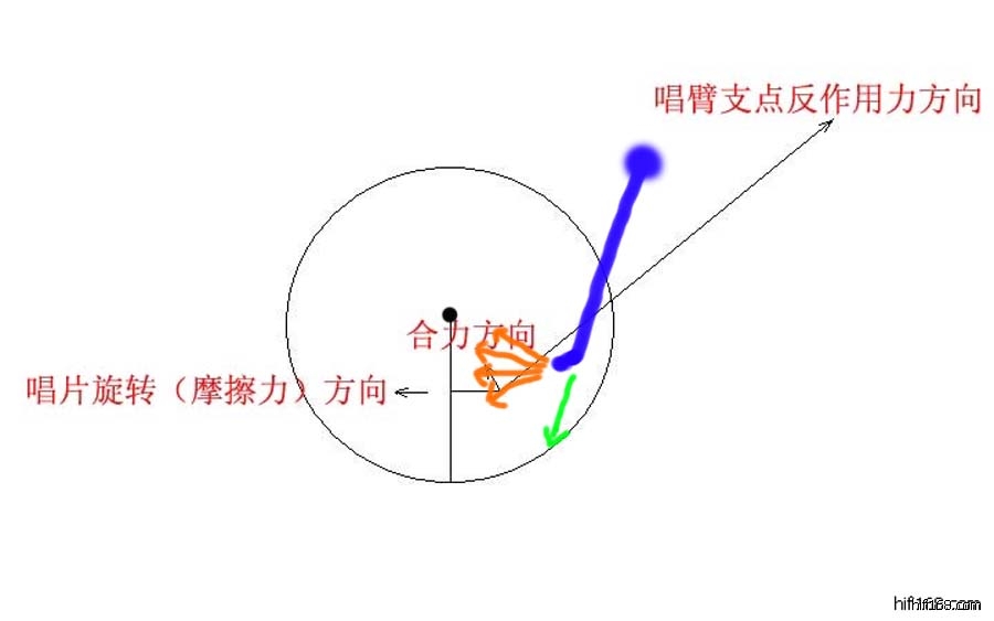

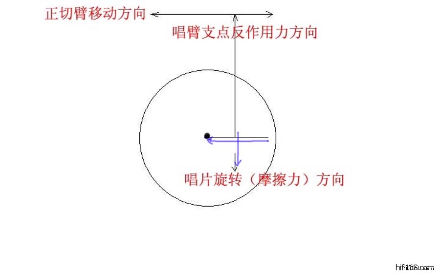

我把阿杰的图修改了一下!!如果这样也不明白的~~~~~就没办法了!!
以下蓝色的就是正切臂的力轨运动方向,垂直90度的是坑纹顺时针转动时给唱针向前拉的力(这个力不用理会);另一个横向180度的力,是由于锣丝纹形的槽坑转动时慢慢一圈圈地把唱针向盘中心推的力,虽然这个运动从力学上是会有惯性力的产生,但这个惯性力是微乎其微的,在唱头担杠总成向左侧移动的时候自然把它抵消。
以下是支点唱臂的力运动方向,以下蓝色的是唱臂绿色的是与臂杠保持成180度顺时针方向被坑纹向前拉的力(这个力不用理会);橙色的是:因“补偿角”存在的关系,被顺时针转动的槽坑以左斜方向形成的多个方向,向盘中心推的力,这就是“侧滑力”了。

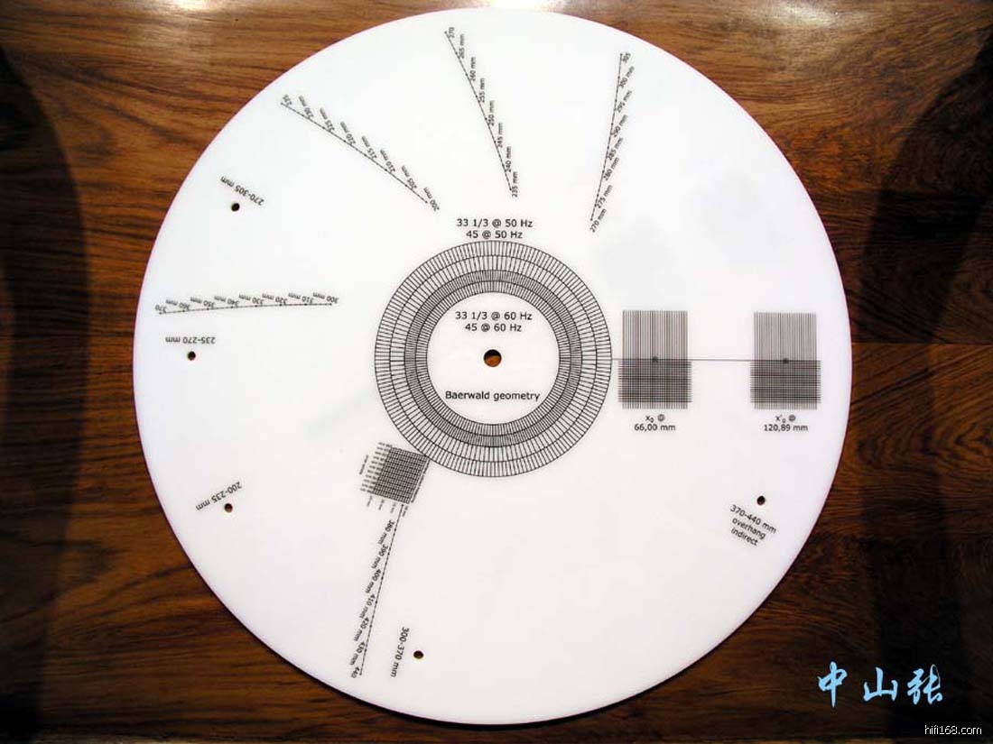

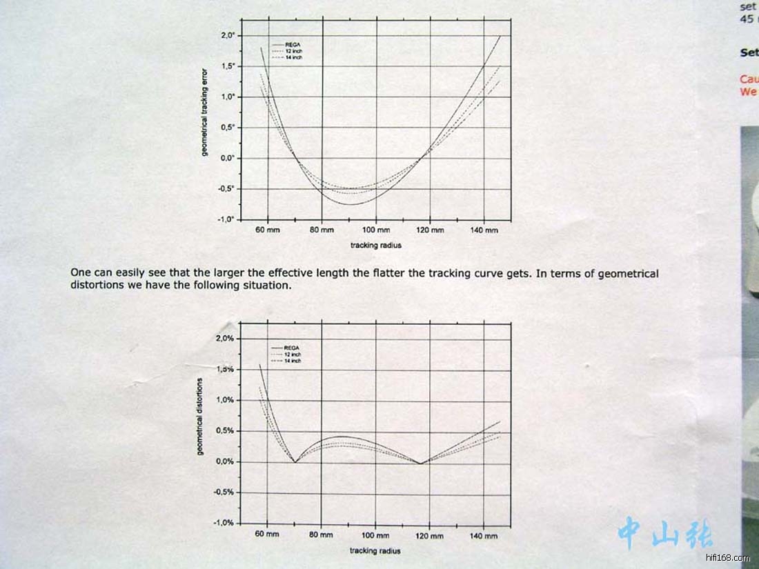

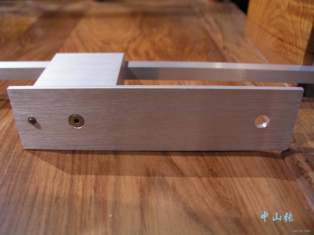

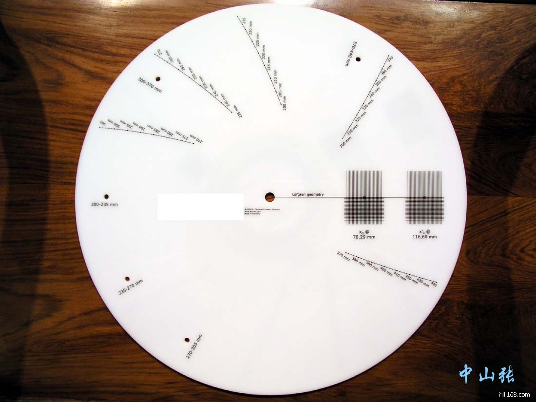

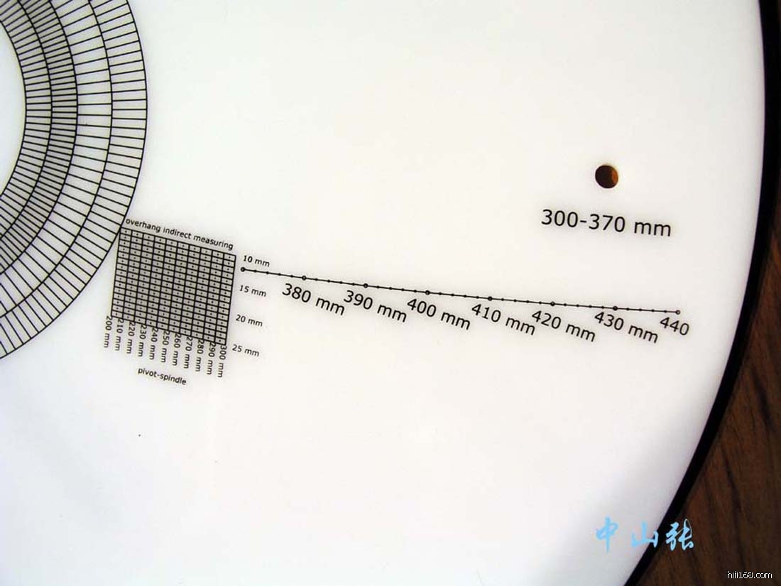

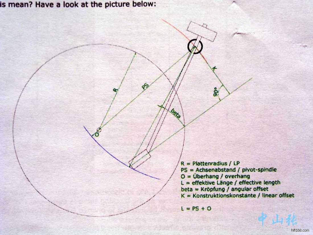

我就用更专业的工具与图例让大家看,请各自理解里面的情况和关系!
如果看不明白和理解不到以下的,如希望黑胶系统能出好事的话,只是“天方夜谭”!!
以下的,只表达支点式唱臂。
唱臂调教和运行的几何数据。
唱针运行曲线的力表曲线图和针尖处于不同位置角度偏差的数值图。

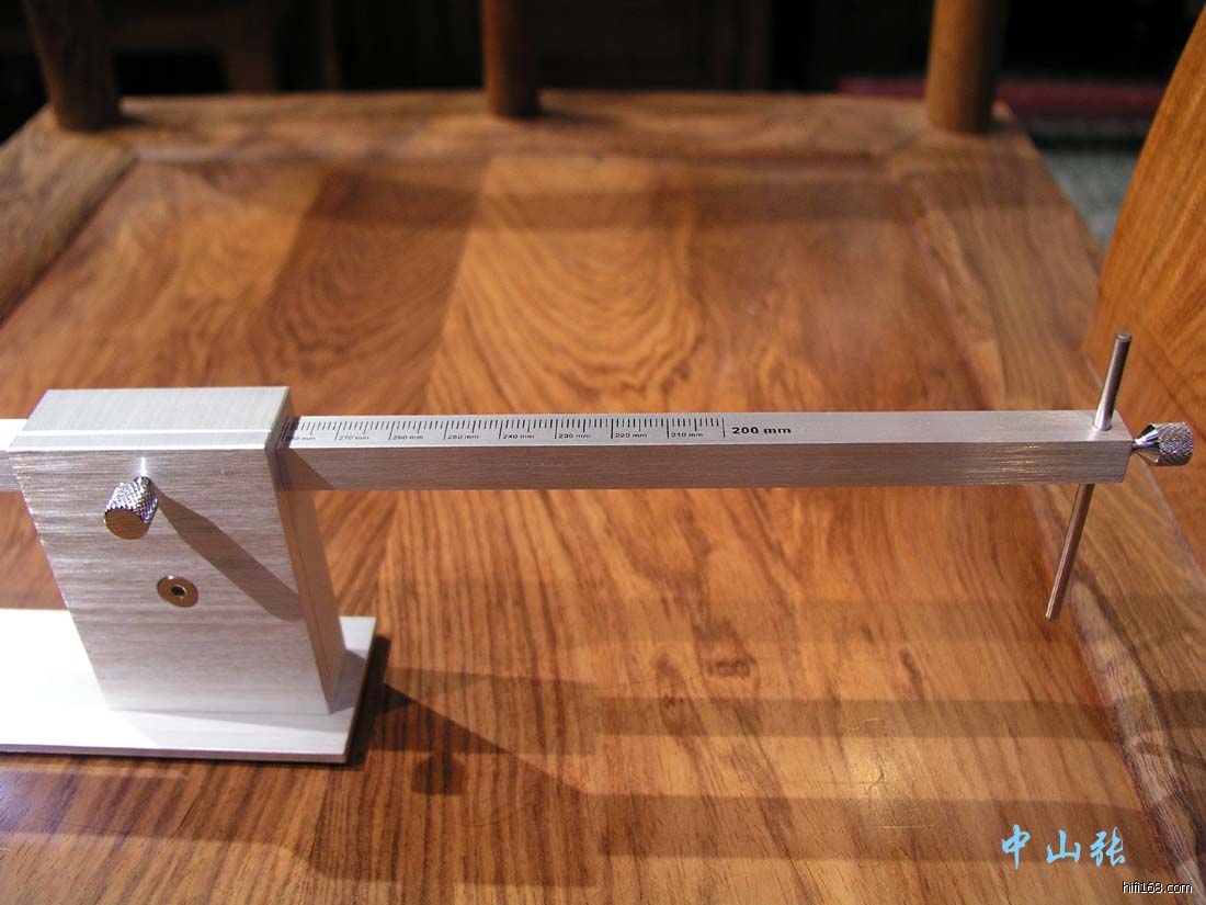

这个工具是要来量度唱臂的有效长度和针尖的运行弧型曲线轨道的。
这是其中一条在指定的唱臂有效长度上,针尖运行的正确轨道曲线。

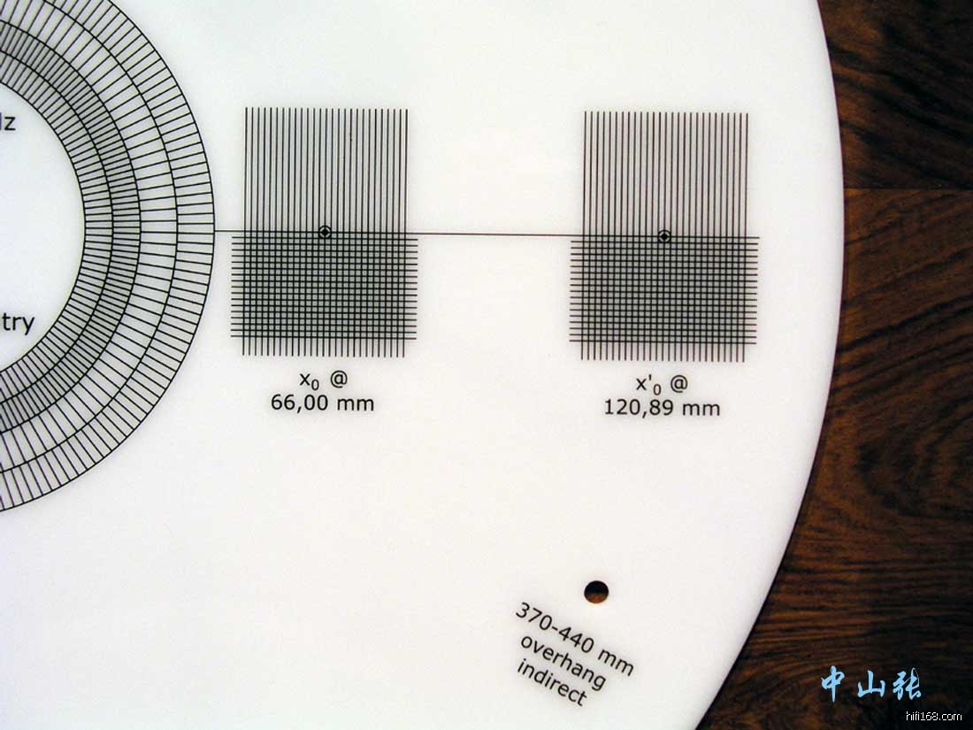

这是专门要来量度中心距长度和锁定在数据版上作几何测量的。
底部这个孔和凸钉是要来锁定数据板上的小孔和唱盘中心柱后,锁定中心距和唱臂的有效长度成几个固定几何关系后,进行量度针尖和运行弧型曲线的。
