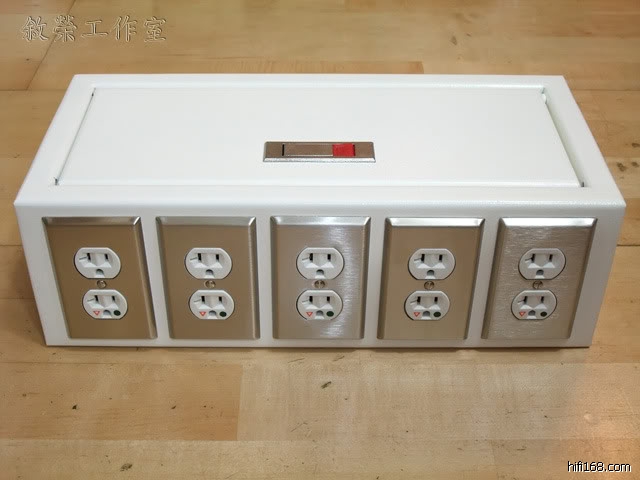

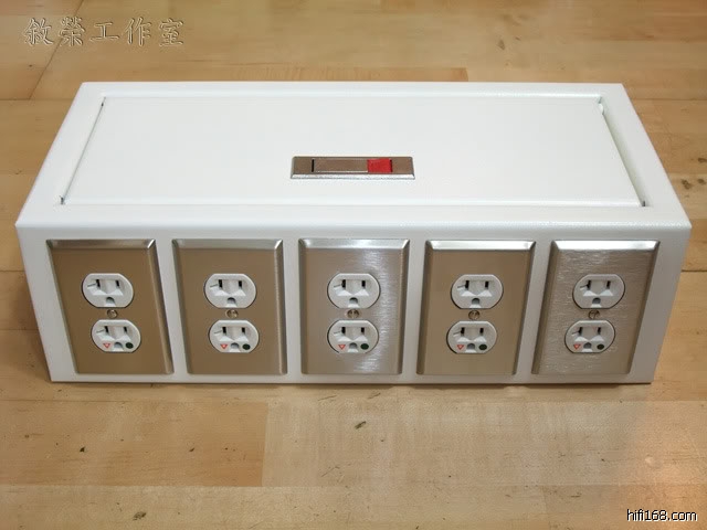

移动式空开排插一体电箱,甩掉排插线
原帖由 lsq1463 于 2012-3-4 19:16:00 发表
原帖由 B110 于 2012-3-4 15:30:00 发表
楼上的什么开关
工业开关
jpg(2012/3/4 22:27:25 上传)

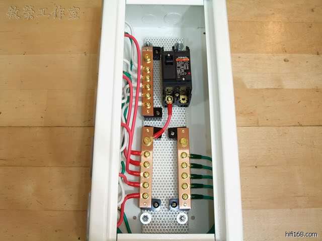

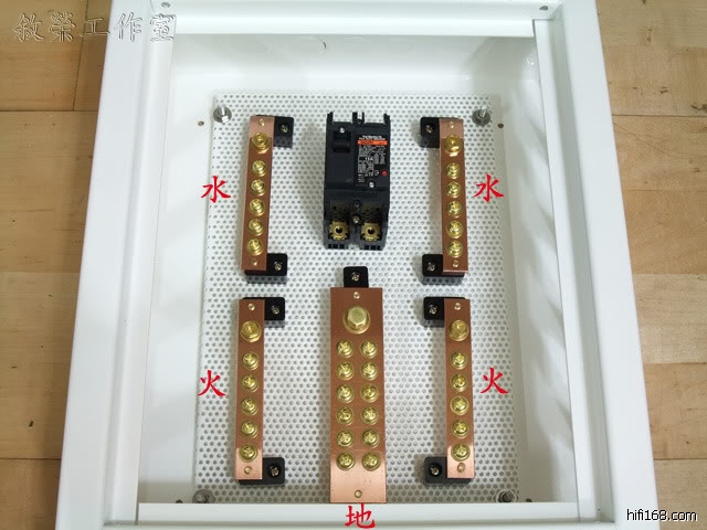

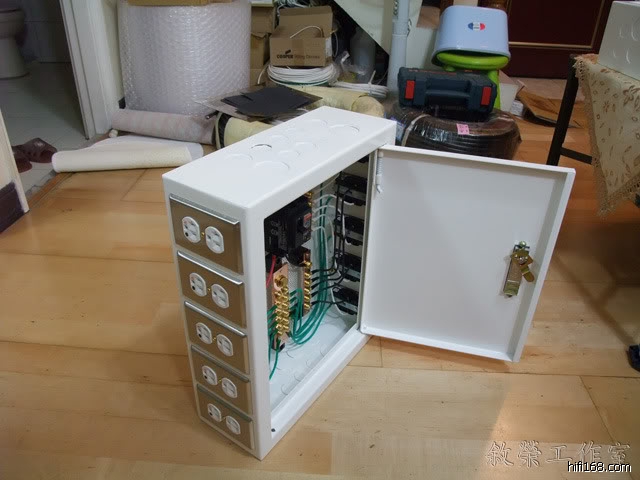

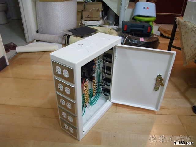

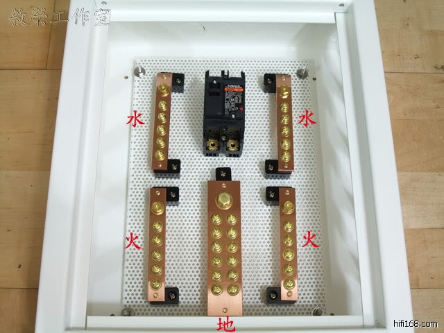

这只是把专线空开和墙插合二唯一,用铜排分配,每个插座的电流是一样的。如用跳线一个一个接,会造成一大堆断点、(图是在台湾一网站找的),当然,插座少的话直接从图中的富士SA52RC空开直接接几根线到插座甩掉铜排更好。台湾人只是把普通铁皮电箱挖洞装上美标插座。我个朋友广西一烧友正在实施用加厚铝合金做一个这种电箱。里面配线用单晶铜,装上几种不同的插座。
176#
回复 175# wwaanngg 的帖子
买一个这样的工业铁皮电箱几十元一个,五金电器市场有的是。

楼主如把空气开关改装进你的那个超级大的大排插里其实就和这个电箱一样了。

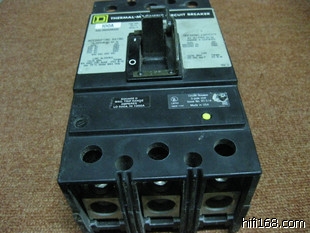

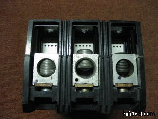

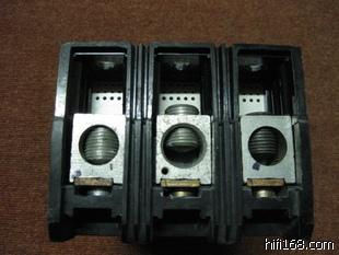

原帖由 wwaanngg 于 2012-3-5 19:25:00 发表
我那朋友对比了一大堆空开,最终锁定SQUARE-D(美商实块),其余的空开在它面前只配给灯泡用。
JPG(2012/3/5 19:36:53 上传)
