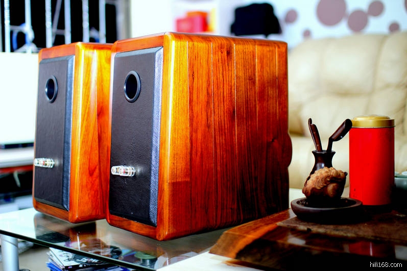

既然陈先生爆了, 那就详细的贴出吧
我们一直对意大利世霸公司的手工保持很崇高的敬意,特别是原木音箱手工。
联盟音响音箱小组几个其实也是个败家玩儿,几年前购买了大情人第一代回来鉴赏,也倒腾过神品火车头。
折腾从来不消停....
(268.23 K)
2011/10/20 22:46:34
原木箱壳,内沥青板+中纤板三文治结构,声学结构上,这个方案,已经足以应付1米110db高声压下的大钢琴引起的箱体颤抖所产生的谐波共振。

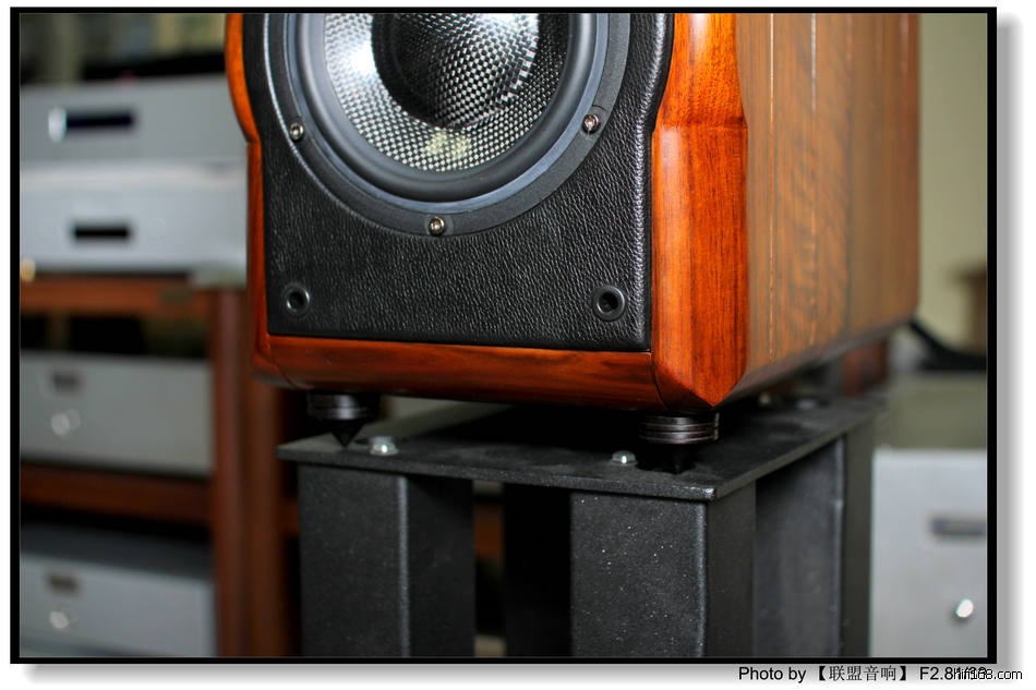

玩玩也上黑檀脚钉, 高级单元的素质得以最大限度的发挥。

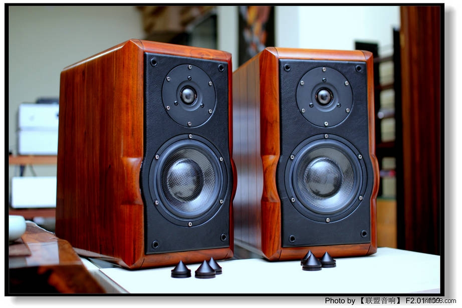

拍拍照片流流口水....
(246.44 K)
2011/10/20 22:46:34

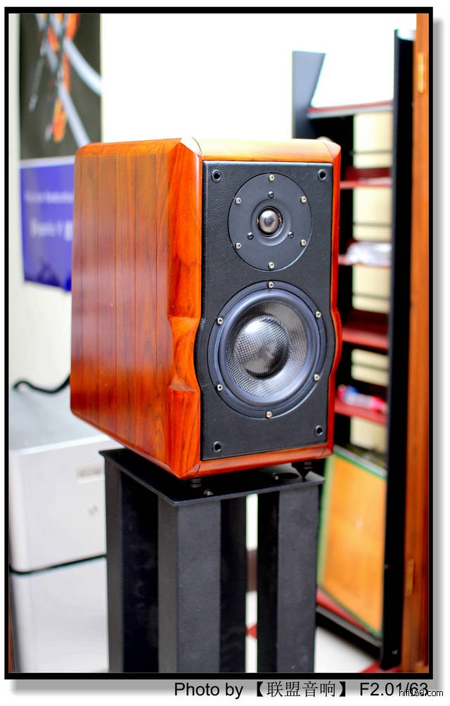

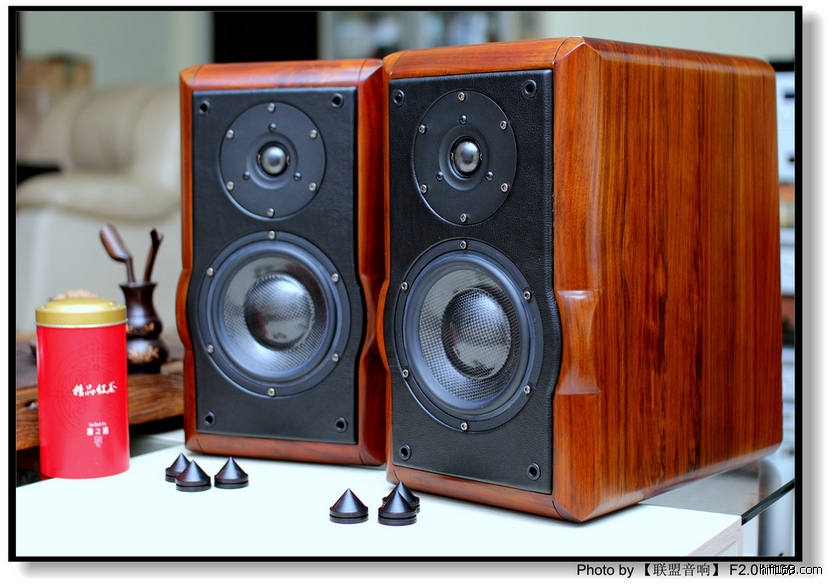

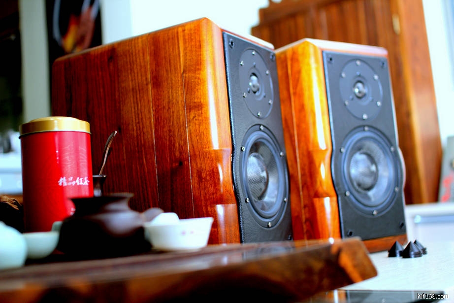

说不上是经典,谈不上是专业,撑死也就是个模仿秀,就目前的感觉,还蛮对得起所花费购买分频器和单元的钱的。
(284.75 K)
2011/10/20 22:46:34
中低音单元是碳纤维的摩雷634,中频还是音响的灵魂,下潜43hz也足以抗衡同口径的丹拿中低音单元了, 但是丹拿的7寸单元的中频表现一直以来都受追捧和赞扬参半的。大情人第一代的单元不例外的也是丹拿厂的, 世霸公司在研发过程中,居然给丹拿单元刷上一层涂料,这不得不说世霸公司有自己对声音的看法。联盟音响把丹拿单元换成摩雷单元,貌似也是有类似的原因。
(281.95 K)
2011/10/20 22:46:34

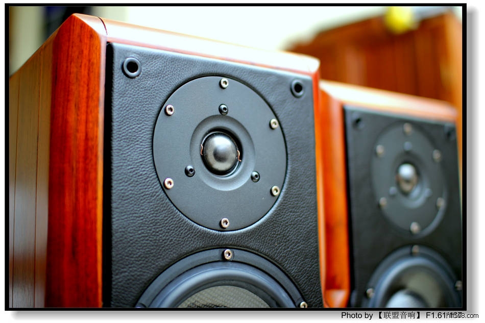

高音单元是比较难选, 丹拿T330 市面难觅,2011年9月3日白天鹅音响展偶然遇到摩雷公司的业务代表,得知摩雷新版的T338已经可以拿到货,并得知T338就是原来的T33的升级版。T330&T33 不管怎么看怎么听,他们之间已经有了非常多的类似,T338单元到手后,惊异的发现,比原来的T33更进一步的接近了T330,最终就选他。用T330 三成的价格买到其七成的声音,值了。
(252.94 K)
2011/10/20 22:46:34
前后选用高级真牛皮覆盖,单元装在皮面上,缓冲做的很不错。

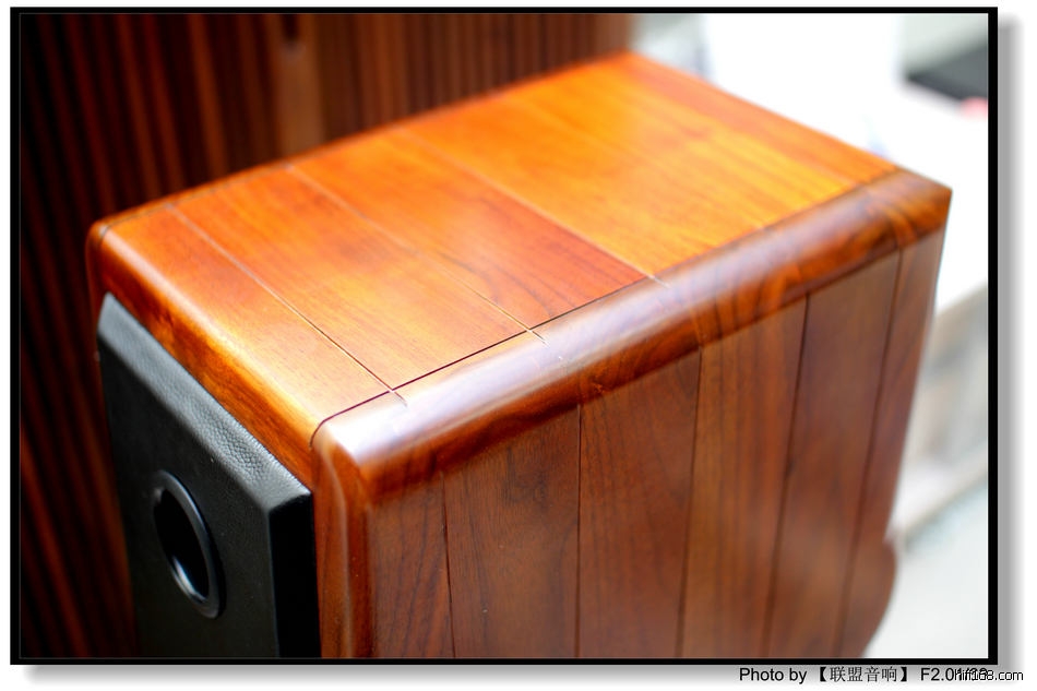

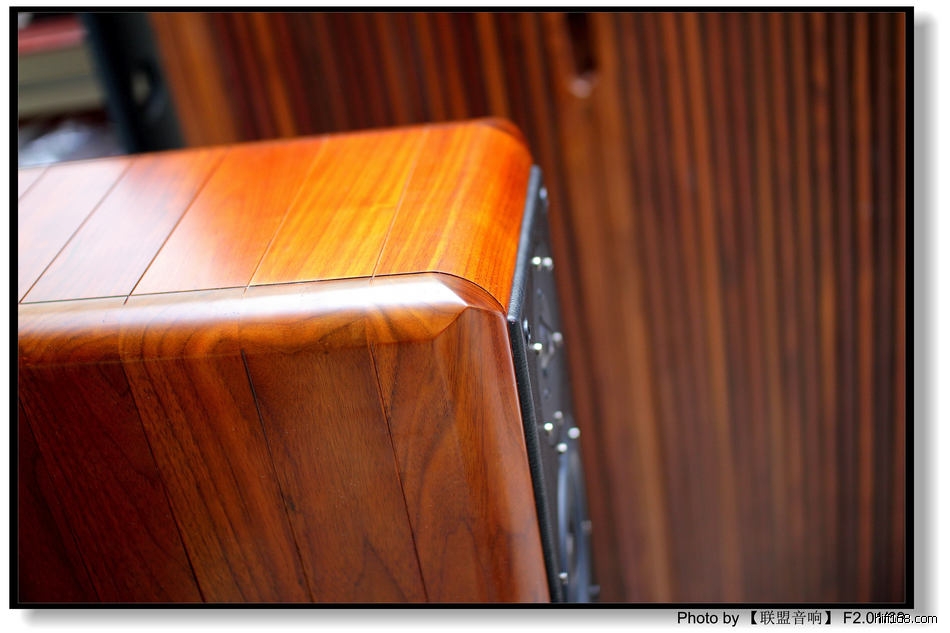

这个箱子做出来就是试试新的木工刀, 这个新的CNC车床还是可以做点东西的。
(239.87 K)
2011/10/20 22:46:34
拼纹永远是小作坊心中的痛,1个立方木条挑了一天就拼出这样的效果,表示压力很大。
