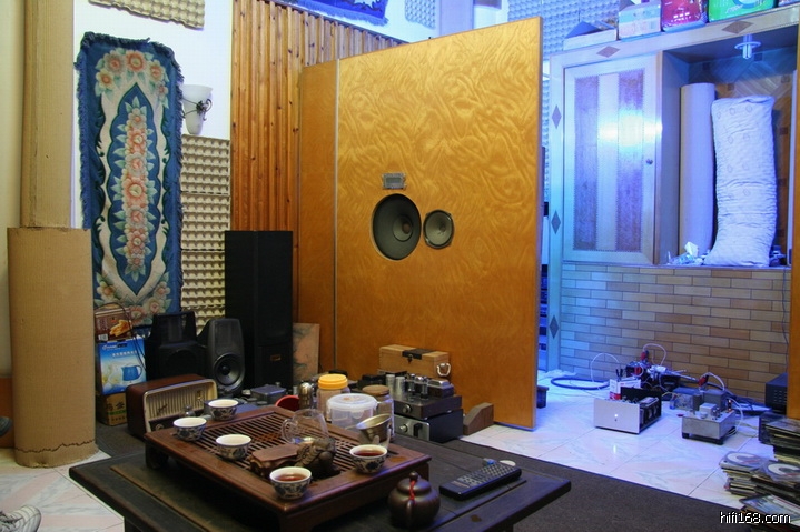

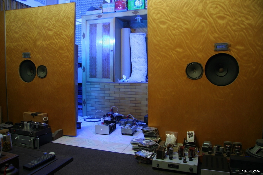

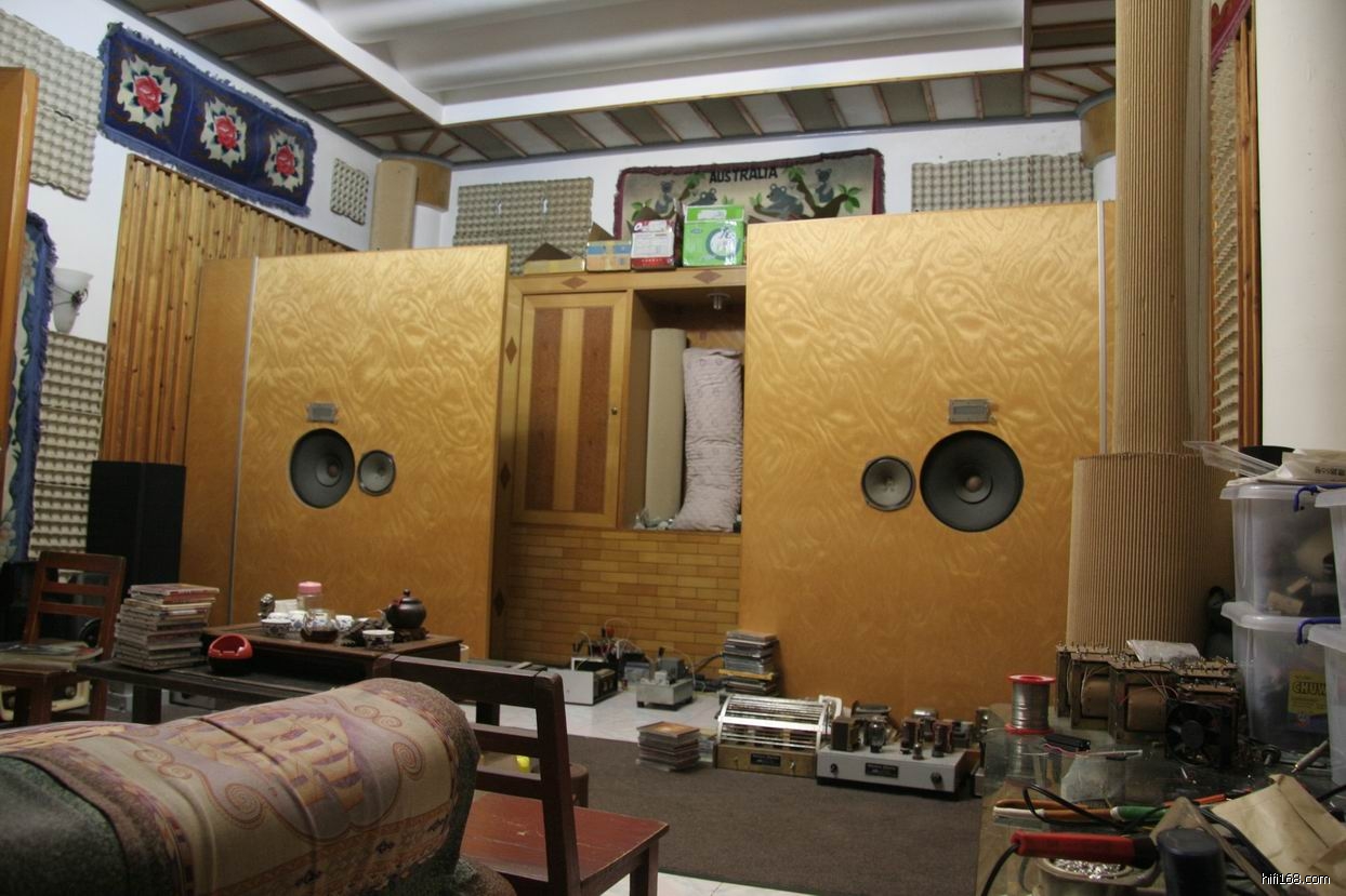

吃完那么美味的栋企鸡后,大家一起到我处听我的另类作品——障板系统。
  本人是障板的忠实爱好者,玩了障板差不多8年时间,大障板加大口径全频配细功率胆机,给人宽松自然没有压迫感,听爵士乐一流的棒。加上没有箱体的共鸣,出来的声音是直接、真实、没有多余脂肪。
    现在我的障板系统经过慢长的改造 3W胆机推15寸 EV全频外加一只静电高音,在接近30平方米环境里,播郭雅志的江河水一样可以爆到“七彩”,低音鼓一样拳拳到肉。
     要想玩好障板系统真的花下的汗水与精力比投入的钱财大得多。想起最早用近代生产的飞乐12寸双纸盆全频玩障板,高频暗淡无光,中频不通透饱满,一点生气也没有,朋友来听都说不好听,本想放弃不玩。因本人的发烧理念是以最少的钱投入发挥最大的享受,系统要在一万元内实现,加上身边没有一个朋友对全频有兴趣,所以是自己孤身一个作战、摸索,经过几年的努力终于有些成绩和经验,要想玩好障板加全频系统前端的器材一定要配搭好,配搭好后的系统通透、自然、舒服、没有箱体的声音是那么的真实,加上投入的价钱不贵,可玩性特高,万多元就可以玩这样的大系统。现在最高兴是自己的心机没白费,身边很多朋友也开始加上全频的行列。
853#
现在的系统由:飞利普 CD931 CD机,自制的胆整流12AU7前级,自制的三极3W输出 12AU7直偶推GEC A2293胆单端后级,障板面积宽1.65米X高1.85米,EV15寸全频外加一只静电高音。

平顺、松驰度能达到障板声音的箱子不多,既便是高价。

回复 852# 中山堂 的帖子
您还是把您后面的蓝色灯光换一下!
室内灯光暖色一些会更好!
音响发烧友太容易被一些音色和音效所忽悠,而忽略了音乐本质。
很希望有更多的人能清醒地离开音乐厅,仿佛品了一盏清茗,而
不是一大桶甜腻的冰淇淋,得到的是满足的回味而非肤浅的兴奋!

原帖由 中山张 于 2011-12-28 16:43:00 发表
您还是把您后面的蓝色灯光换一下!
室内灯光暖色一些会更好!
最好整面墙拉一块纯色的布帘或竹帘,视觉上会影响声场听感深远一些。

858#
您还是把您后面的蓝色灯光换一下!
室内灯光暖色一些会更好!
接受整改,这样是否好看些。
859#
环境色彩、色块太杂的进候,不容易静下来,包括情绪和声场!
860#
回复 858# 中山堂 的帖子
这样就舒服很多,搞这么亮的蓝色灯光在前面会影响情绪!
我日常听野,除黑胶唱盘附近的灯外,几乎把所有灯都关掉。一对视觉有好处,二来没那多用电单位在干扰!
