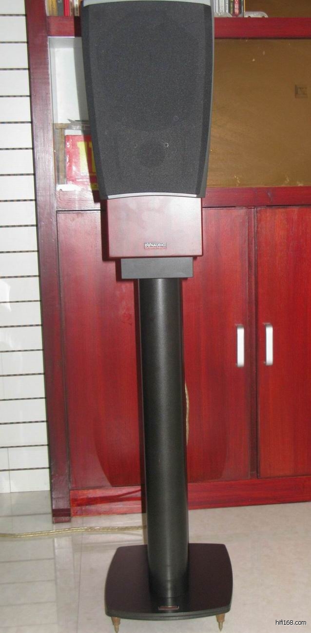

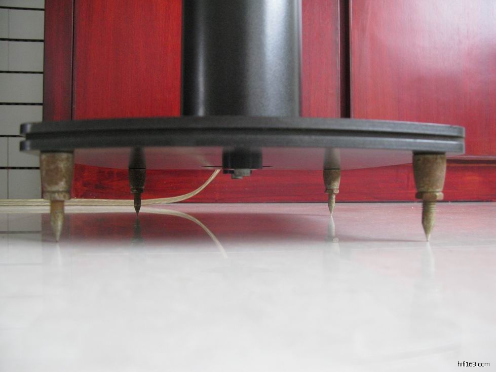

关于丹拿脚架,有人说得很神秘,说那是丹拿厂家经过校声的产物,配丹拿箱的最佳选择,但我却总感到有一些失望,先是缺少重量感,两只钢管很轻薄(双层),底板也薄,分别用两块5MM的钢板中间用一块胶隔离,总重量很轻。二是脚钉设计单薄,而且是钉套钉,想换脚钉也不容易,三是无上面板,只能直接与音箱相连,为了不损坏音箱底面,只能用一块亚克力板作隔离,想用这个脚架配其它箱子不可能,配合丹拿箱后,连一点音响知识没有老婆也说头重脚轻,让人感觉就两个字:不稳。脚架不稳谈不上校声,想换个脚架,但丹拿C1底面小,直接放在其它脚架面板上也不稳定,我想就原装脚架增加它的稳定性,但不知从那里下手,各位能有什么好招吗。

第一, 原装是有上托版的, 你从火星买的就可能没有
第二, 两支空心管可以填沙或铁沙加重

原厂脚架看上去很简陋啊。
我的140放在黑武士上四平八稳非常结实,托板面积是20*25和音箱底部几乎一样大。
单是黑武士人站上去都异常稳固,可兼职梯子。

我都承认原装架不稳,不够重,头重脚轻。但我也拿过四款别的架子回来对比过,重很多,稳很多,但声音就是不如原装架。
比原装架更好的架子肯定有,但价格也更好。
市面上卖得比原厂架子更便宜的上百斤的架子,够稳,够重,但材料和工艺也更垃圾,声音也更差。
总之,一分钱一分货。

我在底板二柱中间放了几本音响杂志增加架子下盘重量,感觉还行。

每个架子底板上放两个哑铃,声音,重量还有重心就对了。
