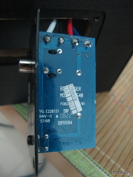

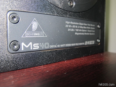

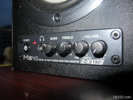

上次看了K版的有源音箱后。自己也想抱对MS40回来放在电脑旁玩玩。由于身在云浮工作,没法亲自前往购买。后来托了朋友去买了两对,朋友是个外行人只试了电源就买了两对。一个星期后才带过来给我。拿回来后我马上搬出尘封的CD6000SE接上音箱试听。结果杯具了!就一个音箱是完好的,其它三个不是低音就是高音不响。心想麻烦了,要去换也很不容易。自己开车去来回路费都又可以买多一对了,而且也没时间去。只好死马当活马医了,拆出来看看再说。

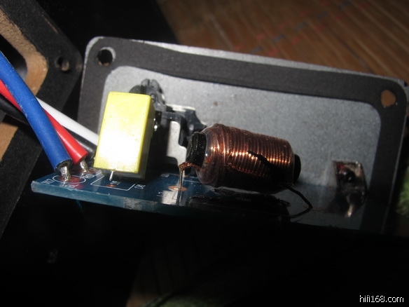

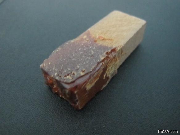

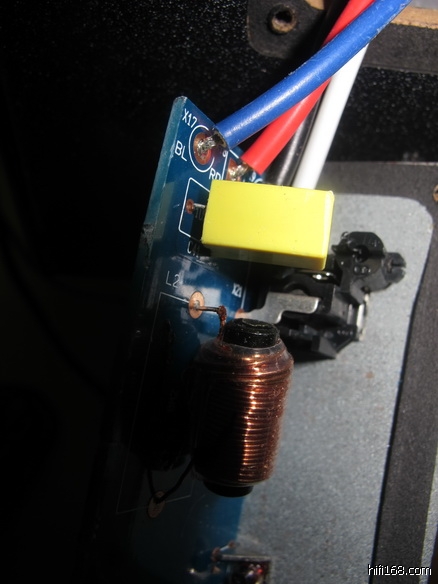

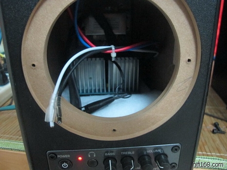

先拆高音单元不响的音箱。用3MM内六角匙拆下高音单的三颗罗丝,用万用表测发现单元没问题。再拆下背后的分音器检查,原来是分音器的电容断了一个脚。焊上后OK。另发现分音器低音是直通的,高音单元通过电容接入并用电感旁路购成二阶-12DB分音器。音箱内一块固定木块在运输中掉了。

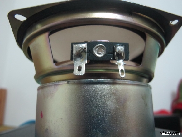

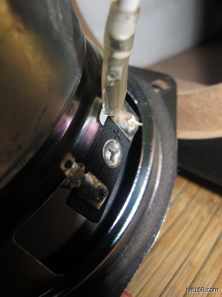

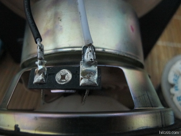

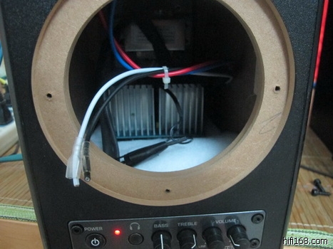

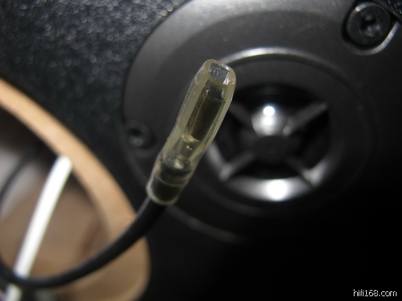

高音单元搞好后对其它箱有信心搞好了。看图,有一个单元是插头线掉了一根。另一个是连插头都没有,不知道为什么。没办法只有直接焊上了。

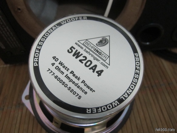

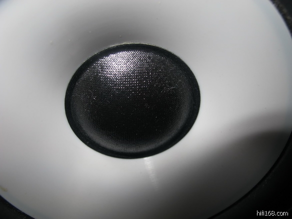

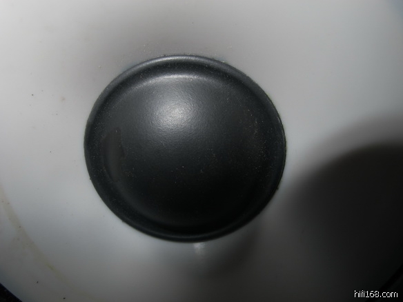

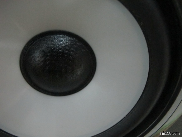

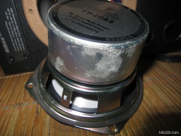

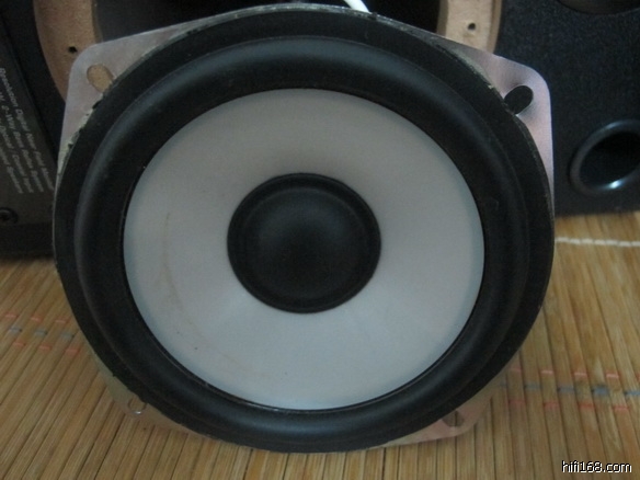

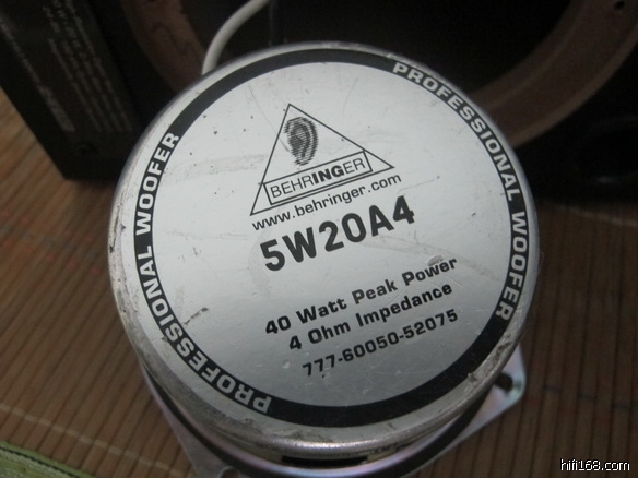

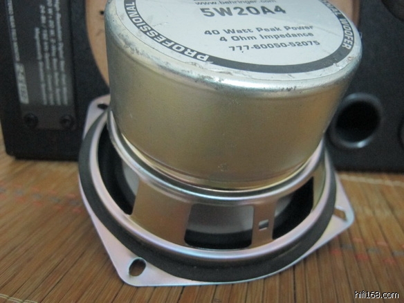

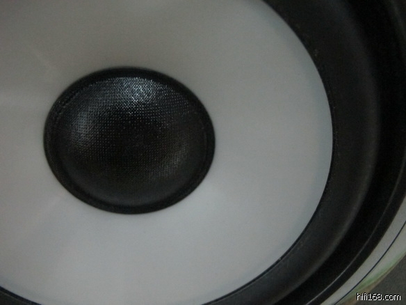

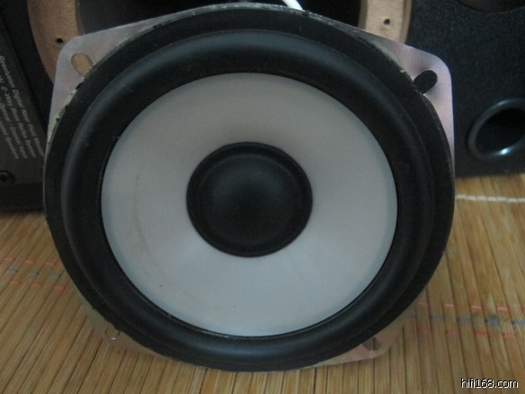

两对音箱低音单元不同,看图。主要是防尘盖和背后标签不同,有一个贴得很正,有一个贴得很歪。

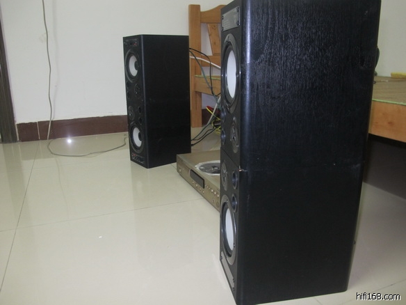

装好后开声,全部OK。

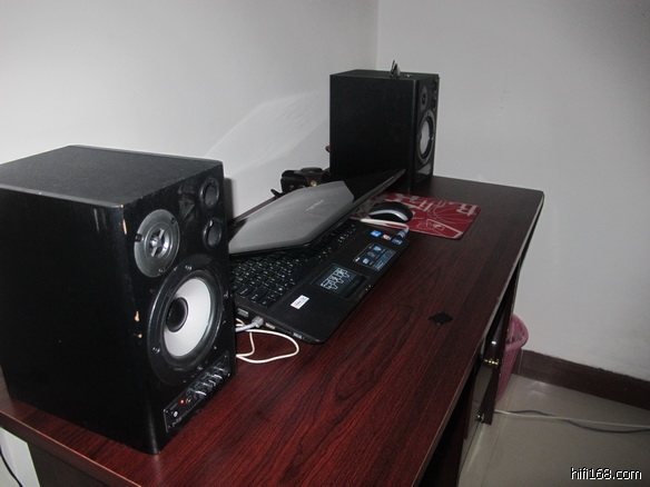

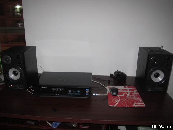

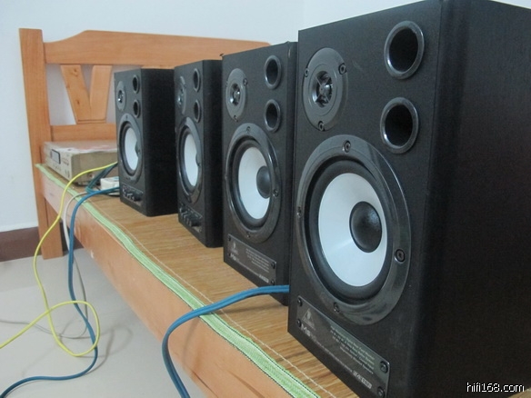

搬了一对到电脑旁。

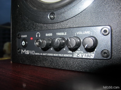

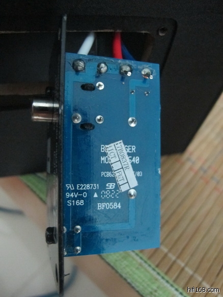

今天发现前面的控制面板会漏风,就从旋扭处漏出来的。有空还得处理一下。
至于音质,处理了漏风再说。

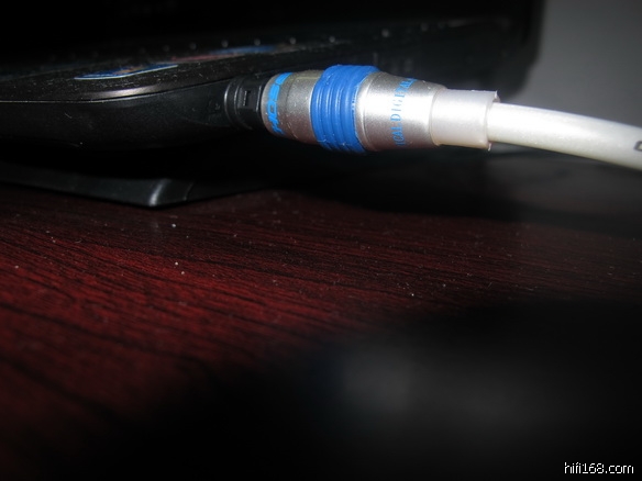

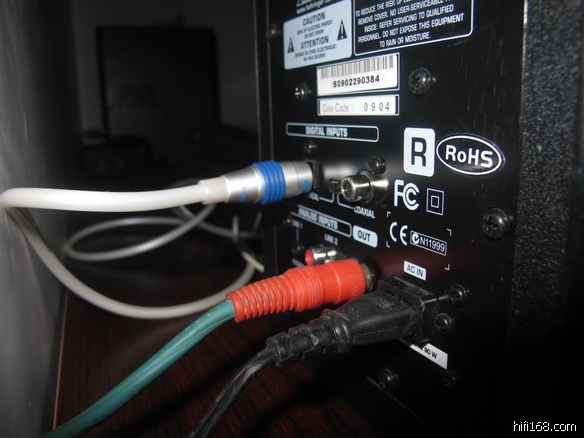

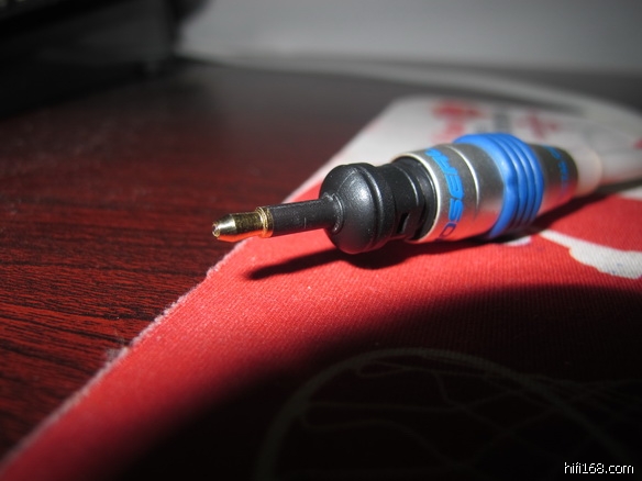

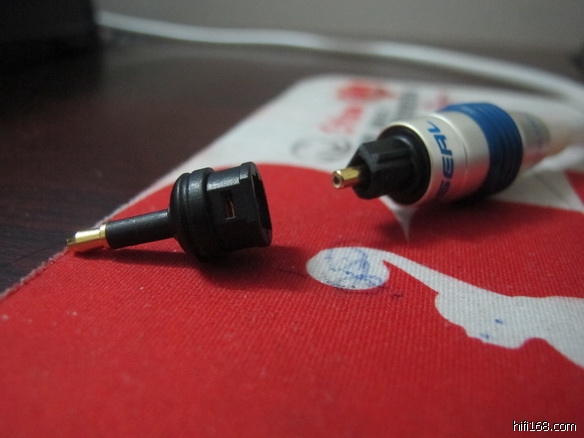

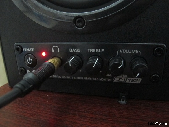

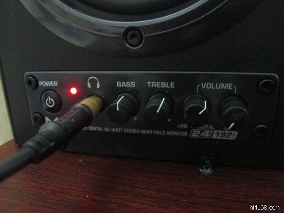

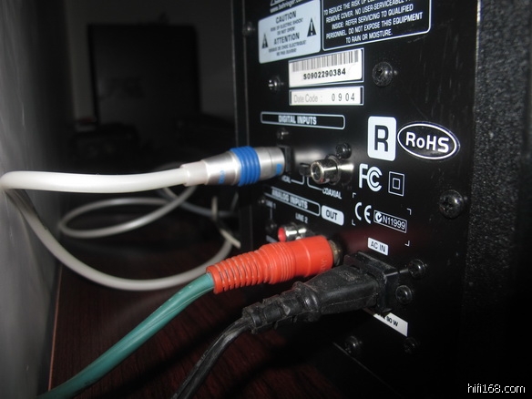

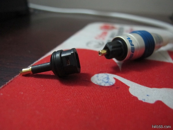

音箱里面不知有没有专用的耳放的电路,接耳机感觉比插入CD6000SE差。24/192光纤解码也比不上CD6000SE自带的。
