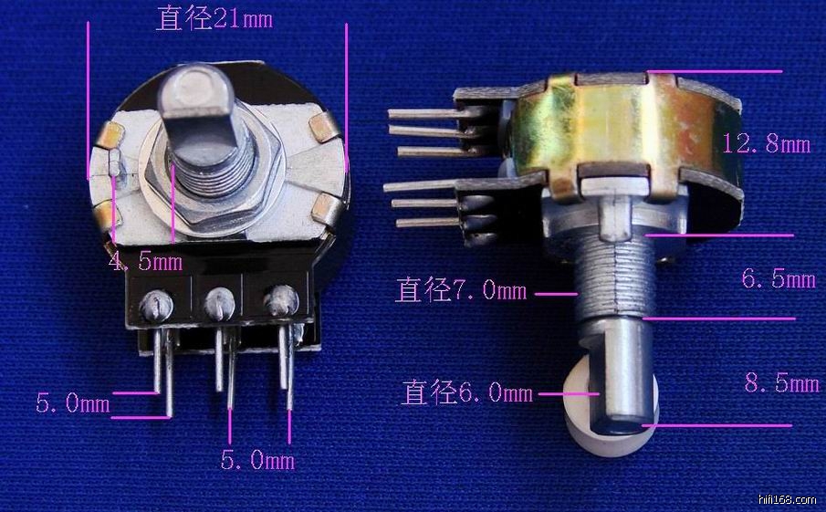

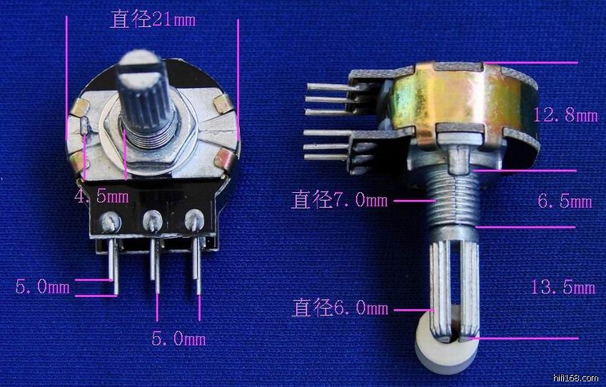

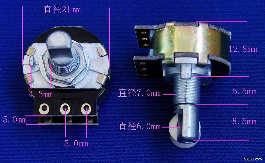

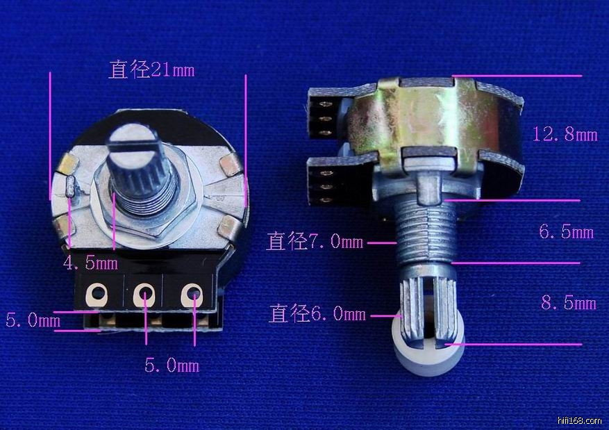

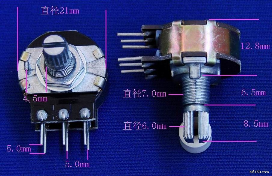

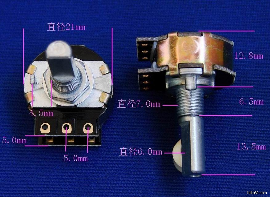

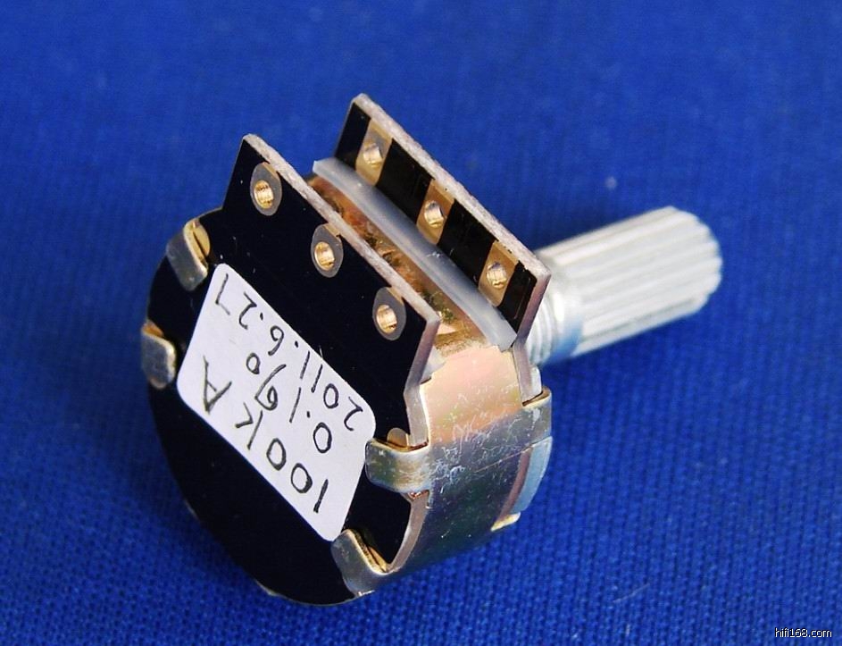

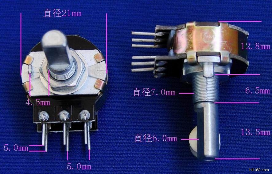

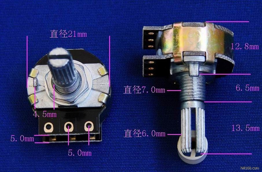

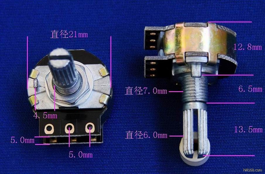

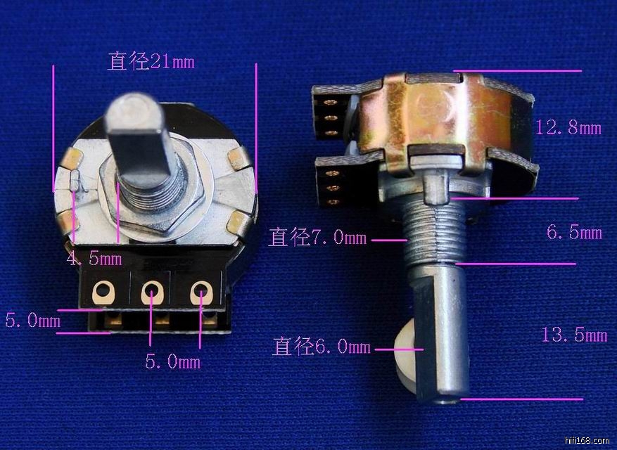

电位器在音响系统中可以说相当重要,信号直接通过它。如果电位器太烂信号通过时会造成高低频衰减,更要命的是两声道精度不好衰减不一样,这样声场定位就无从谈起。电位器太烂再好的信号线,再好的RCA插座也白搭。

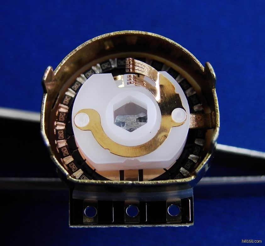

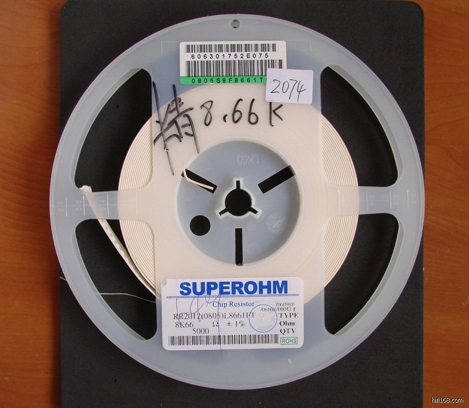

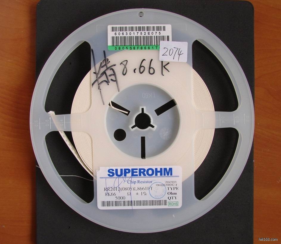

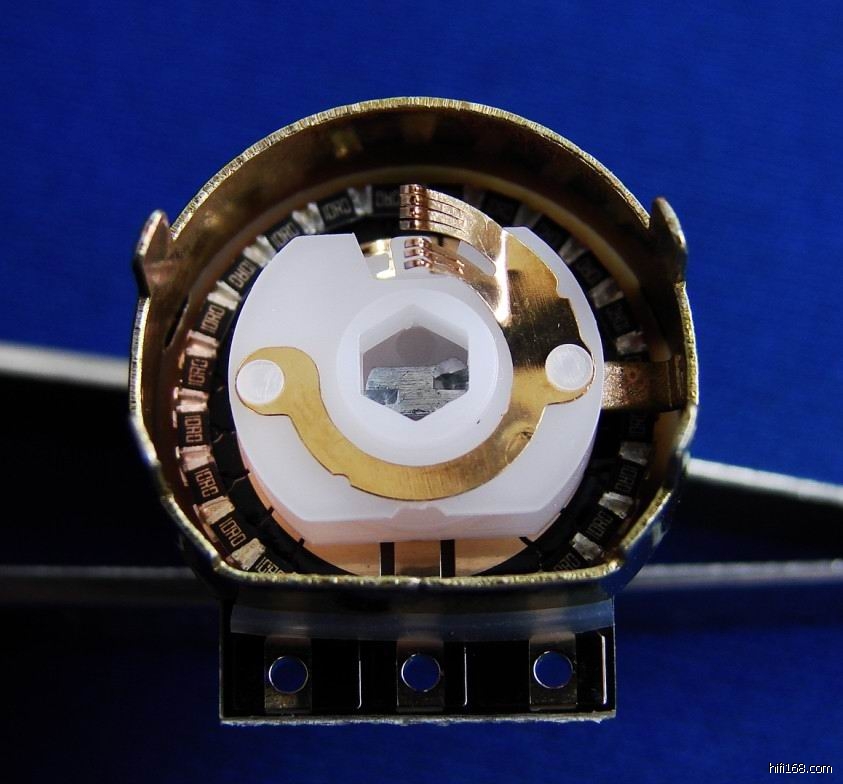

本电位器直径21MM,PCB板双面沉金用双面板另一面作屏蔽,电刷子磷铜基片镀金。使用高精度贴片电阻两声道阻值一致性好,声场定位更精准,体积小分布参数小,频响更宽,调节时各频段均衡衰减。安装使用方便,效果相当好。理论使用寿命超过10年。是目前中国性能价格比最高的音响用步进电位器。(每个电位器在组装时都经过配对 两声道误差以100K为例在100.2K到100.5K之间  0.3%)
目前有10K,20K,50K,100K,250K五种都是双联的。直径21m。装脚的完全代替原来16型的电位器直接焊到PBC板上,脚是镀锡紫铜线直径0.8MM非一般电位器的铁脚。不装脚的适合直接焊线。可以选择装脚和不装脚。柄有花柄20MM,花柄15MM,半圆柄20MM,半圆15MM 。1%的贴片电阻上面的数字是4位,5%的是3位。
   定位档位清晰手感很好。先通后断调节无噪音,虽然只有21档但是音量变化平滑没有突变感觉。

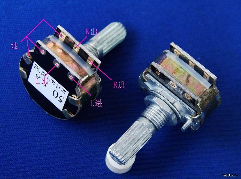

接线方法:柄向自己出线平口向下从左到右1,2,3.1接地,2输出,3输入.使用的贴片电阻是台湾品牌(SUPEROHM)0805封装。
本电位器已经取得国家实用新型专利,专利号200720122604.9

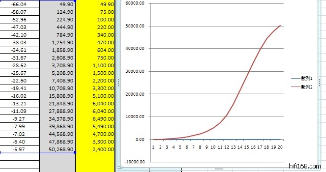

信号阻抗高就是信号电压高信号电流小,在这里应该使用大K数的电位器如果使用小K数的电位器信号电压会被拉低很多会造成失真。
    信号阻抗低就是信号电压低信号电流大,在这里应该使用小K数的电位器如果使用大K数的电位器信号低电压通过大K数的电阻会造成失真
电位器在微弱信号的地方用大K数的,在强信号的地方用小K数的。换了电位器后扭多大的角度会多大的声音跟电位器是多大K数关系不大,跟电位器的分压比有关,跟A型或者B型关系大。调节音量应该用A型的。
   一个电位器的调节旋转角度为300度的话,把300度分成20等分就是15度。
   A型:前面几个等分阻值变化不大为小调节区,随着扭转角的加大每一等分的阻值变化幅度也随着加大,适应人的耳朵等响感知度。50K的A型步进电位器的阻值变化:49.9Ω 75Ω 100Ω 220Ω 340Ω 470Ω 604Ω 750Ω 1.1K 1.5K 2.2K 3.3K 5.1K 6.04k 6.04k 6.49k 5.49k 4.7k 3.3k 2.4k
    B型:扭转角每个等分阻值一样。50K的电位器除于20等分,每个等分阻值变化是2.5K(相当于上面A型第11等分的音量)。表现为电位器旋转一小点就很大声音。
