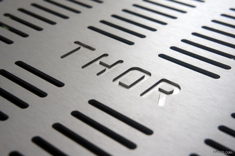

先来一张Thor合并机顶盖上字
jpg(2011/8/6 17:03:35 上传)
本主题由 版主 eric 于 2011/8/6 23:58:41 执行 设置精华/取消 操作
其他不说,Thor的分量可是真够重的,达到了24KG,印象中进口3万元以内的合并机,Thor应该是最重的了。

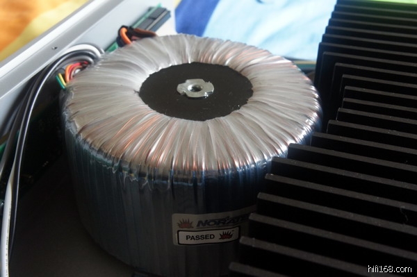

由于Thor的变压器在前面,线路都在后面,所以机器是前重后轻,如果你手拿在机器的中间部分,明显感觉到前面重很多。资料上号称Thor用的是1800VA的牛,那么是真是假呢?
从目测来看,这个牛的直径达到了13cm,是我见过合并机中用的牛最大的,比MF M6i和Krell S300i用的都要大两圈。不管它的容量是否有1800VA,至少它的尺寸和重量就给人很大的信心。

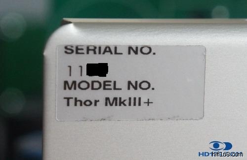

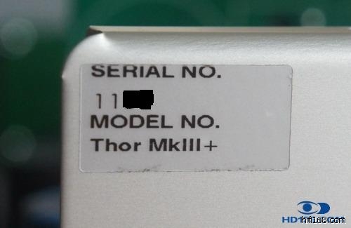

看到HIFI168上,有个朋友在问,Bladelius网站上只有Thor MK3这个型号,没有Thor MK3+这个型号,猜想是不是为了大陆市场专门推出的型号。
我问了美辰的老板,他说以后生产的Thor都是MK3+,厂家把功率从MK3的8欧姆175瓦上调到了8欧姆200瓦,网站上没有更新而已。

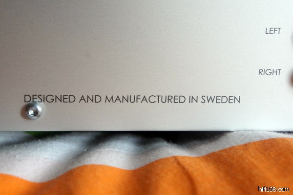

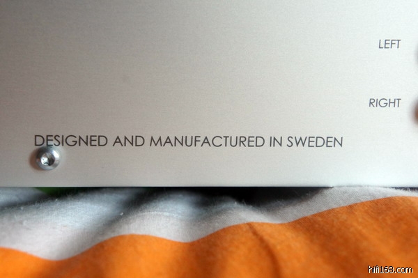

不管是MK3还是MK3+,反正肯定是瑞典生产的。有图为证:
jpg(2011/8/6 17:09:32 上传)
jpg(2011/8/6 20:32:54 上传)

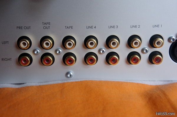

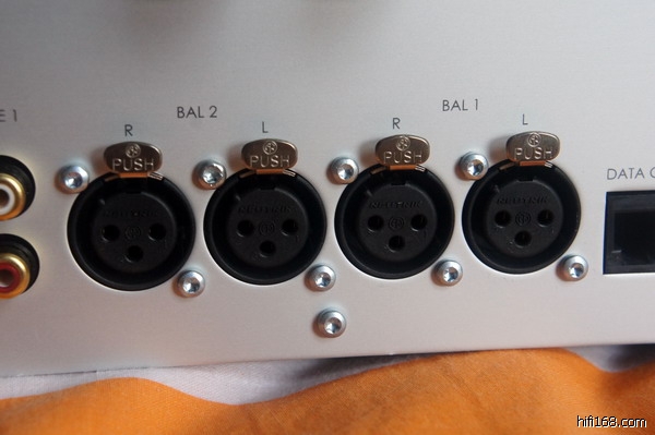

在3万元的合并功放里,Thor提供的输入端子数量和种类算是非常多的,有两组XLR输入和4组RCA输入,只可惜前级输出只有RCA的,没有XLR的。

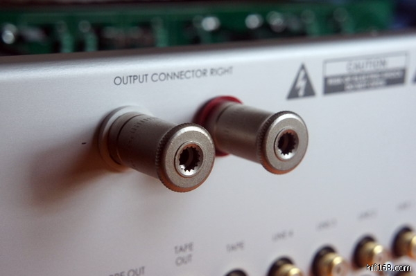

虽然RCA接线柱是比较普通的镀金型号,Thor的喇叭端子却用的是WBT的,这在3万元价位的进口功放中实在少见。
jpg(2011/8/6 17:12:02 上传)

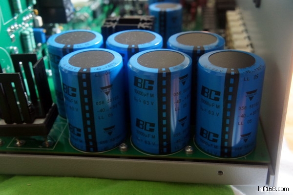

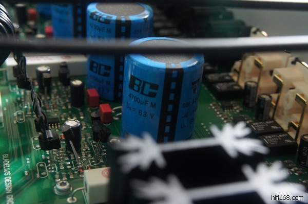

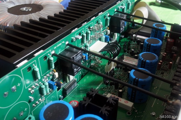

Thor的前级部分用了4个4700uF的滤波电容,后级部分用了6个10000uF的滤波电容,都是BC的
jpg(2011/8/6 17:14:42 上传)

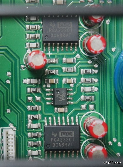

Thor应该是全平衡的线路设计,所以音量控制也用了两片BB的PGA2320
前级的线路板是贴片的,后级的元器件如果不是贴片的都是双面焊接的,保证线路的可靠性,看来Bladelius的工艺要求还是非常高的。
jpg(2011/8/6 17:20:59 上传)
jpg(2011/8/6 17:21:45 上传)

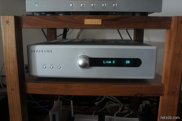

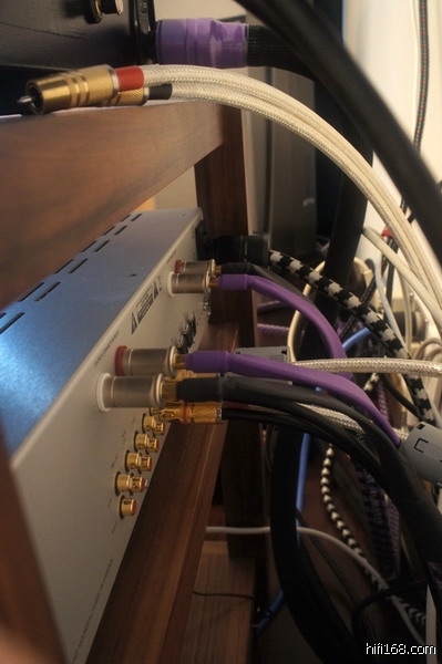

接入系统啦
系统清单如下:
转盘:徕卡CD-PRO
解码:Wadia 25
功放:Bladelius Thor MK3+
音箱:Dynaudio S3.4
数字线:欧亚德510
信号线:欧亚德910
喇叭线:Analysis Plus Solo Crystal Oval 8
电源线:Shunyata Research Taipan Helix VX、PS Audio Plus SC
jpg(2011/8/6 17:24:53 上传)
