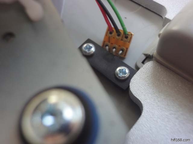

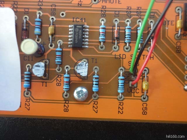

前次换电源开关时,顶盖没有放好,掉下,电路板上有三条线(连接顶盖,是判断上揭开式cd盖是否合上的)断,依据电路板上的残留线判断接好了,现在怀疑接错了才导致声音不平衡的。
求:君子木星cd机三条线连接在电路板上的照片,以便恢复正常连接方式,谢谢!

顶盖接线,估计是检测盖子是否合上的。
目前接线,怀疑接错了

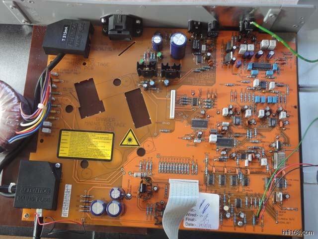

整体情况,依稀记得绿线是接在后边某地方,但一点痕迹都看不出来。
出现的问题是左下角的电源开关碰断后产生的恶果。

打开的时候要特别小心,别把电源开关碰断了,我的断了后折腾了我三个月,线断是副产品。
请问你拆开过没有,如果没有,我详细解说如何拆。
第一次拆,很不好掌握窍门,它设计就不想让拆的,但换保险丝必须拆开。
这里发图麻烦,我的邮箱chj4249@sohu.com,谢谢
第三图左上角的塑料盒子里,是保险丝,建议换为soundbar。

呵呵,在下也是阿波羅,保險絲只換電源尾那顆,方便很多,但這兩年已換回原裝保險絲,平衡就在身邊,想太多了...沒折騰很久了...^^
