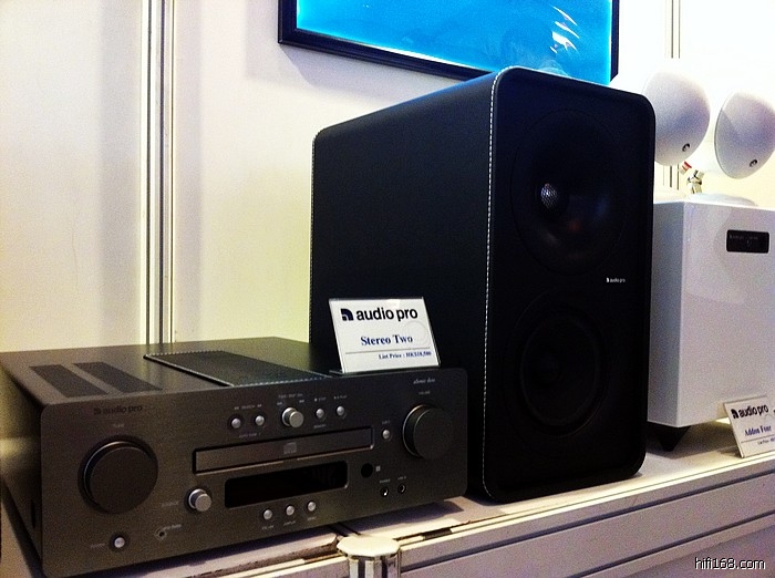

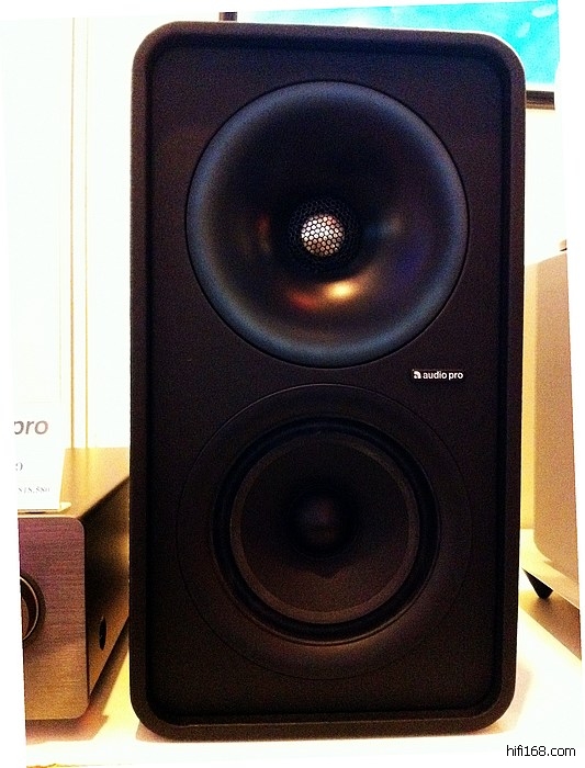

全场最好看的台式音响AUDIO PRO,真皮的箱体,质感很好,高低音喇叭设计成同相位,高音有小号角的扩散设计,说明这套组合设计理念应该很HIFI,可惜是静态展示,值得留意。

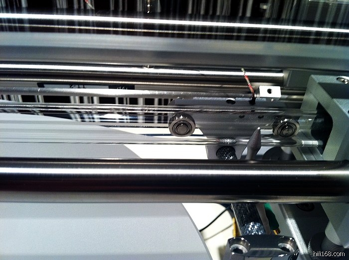

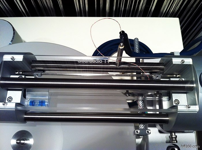

给MYLP兄提供两张清澈新款直线臂的局部图做参考,留意到唱臂小车是在一个玻璃管子里运行的,而且小车的滑轮是圆弧面,而不是常见的平面,这有什么作用?
1、玻璃管子内部是一个圆弧槽面,小车与管子的接触面也是圆弧面,这样能保证小车靠自身的重力在一个标准直线里自然运行。
2、圆弧的轮子在圆弧的槽里运行,可以最大限度的减小接触面,使得摩擦力减至最小,而且支架与臂杆之间的接触面就只有这两个小车的两个点,使得唱臂能达到普通摇臂的上下灵活度,所以唱臂和唱头的重量在这种结构里的影响力变得不是太重要。
希望MYLP兄的直线臂能达到更高是水准。

非常感谢老兄的精彩报道,有心人啊!图片已收藏。这确实是一个很高明的设计,将直线臂又提升到更高的境界了。。其实俺之前心目还有一个更极端一点的想法,就是如果有一种刀锋形的滑轮,让它运行于V形槽,也许是更理想的做法,就类似SME臂的刀锋轴承,只不过滑轮又可兼顾横向运行,但这种轴承实在找不到(还不知有没有厂家生产呢)。。
清澈的直线臂绝对是一件艺术品,非一般人可以做得出来,直线臂的加工精度太重要了,而重中之重就是轴承了,我现在这支DIY直线臂还未能达到自己的要求,仍需改造,不过已积累了一些经验了,希望将来俺能找到理想的好轴承,做出理想的MARK II直线臂,再次感谢H兄!

MYLP兄,刀锋滑轮在V槽的运行要解决的问题是V槽用什么材料才可以做到和玻璃一样的光洁度和平整度?而且刀锋比圆弧更容易磨损,会造成更多的问题,我想清澈已经把非气浮直线臂做到了极限,MYLP兄进一步效仿就很容易得到正果。
