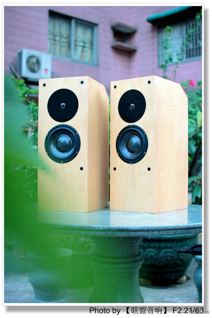

箱子周游数位广州同城朋友那,目前已经回到联盟音响制作工作室,今天傍晚匆忙拍了张照片。
箱子明天将到高盈电子商城3楼恩佳电子处。
恩佳电子杨MM在电话中措辞严重呀:分频器那些配件的钱还没给可以的,但是要暂时拿箱子过去听听,不然他叫他彪悍的mm来我们这里泼红油.......  ^_^。他们人多势众,俺们还是从了吧。
