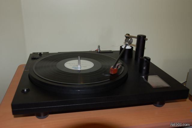

你呢个盘是极高楷震请你上图片看看.
这是图片,请问如何消除楷震?
jpg(2011/7/25 21:19:30 上传)

终于看到一个和我一样的唱盘,握手
WELLtempered LP 你的底台避震板装上了吗?这块板让人爱恨交织,装上后外面震动几乎对机器没有影响,四个胶脚黏上后避震搞定但声音恶化,软一些,后面换了钉才得以改善。
主轴的油是一定要加的,你看看如果这些都好的,那大概是LP的翘曲问题为主了。
这台机很好调,仔细一点很快能搞定的
好啊,握手。你所说的底台避震板需要单独购买吗?我的包装箱中没有这块板。另外加油要加多少?安装手册上说高于底部5mm,我不太清楚这个“底部”指的是哪里。我的地板是木头做的,没有混凝土或水泥,震动很厉害,即便走在上面也会感到震动。

这是低于15Hz的低频谐振,肯定听不到,偶尔出现是正常的。
但如果播放每张唱片都有这种现象的话就不正常了。
隔绝振动是玩好LP的关键!
可以选择一个独立、结实的木架,再加一块由三块大理石组成的三文治式的平台(两块硬石中间夹一块较软的石),
在石与木架中间垫上合适的减震材料,基本上可以隔绝外来的振动了。
还有一种较简单、较偏门的方法:
去五金店找3个弹力合适的小弹簧垫在唱盘的底下,可以自由移动弹簧的位置,使唱盘水平就行了。
这种假软盘的好处是播放人声、弦乐、室内乐的谐波丰富,所谓的音乐味好。
但播放交响乐时乐器的定位稍欠清晰。
