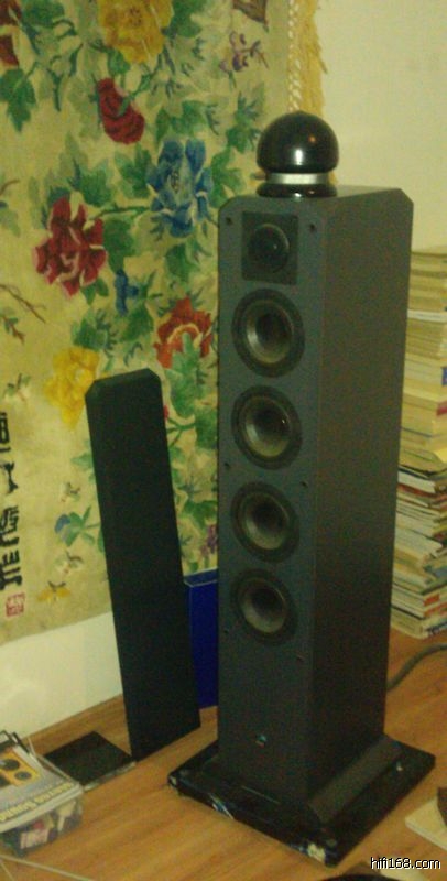

我是意力的旧箱子
海尔式高音和带茹头的
体会身体内在的天籁之声!这是终极的发烧!
上张片都要的,手机拍的。大粗了
jpg(2011/7/19 12:23:12 上传)

回复 5# 残剑831 的帖子
哇,图片很新奇呀,那箱子还带前套的,出厂后也是这样的???
感觉在处理前障板的谐振了

原帖由 静听天地 于 2011-7-19 12:54:00 发表
感觉在处理前障板的谐振了
  对,这就是出场后的实物图。不仅仅是处理前障板谐振这么简单,我觉得更多的是对中低音频段能量分布量的一种调整。他家的网罩设计也是从去年才开始有的。这种设计在音响界还属于少数。

原帖由 残剑831 于 2011-7-19 13:19:00 发表
感觉在处理前障板的谐振了
确实精彩,估计还能提高喇叭复位的速度,并增加一点余韵的
