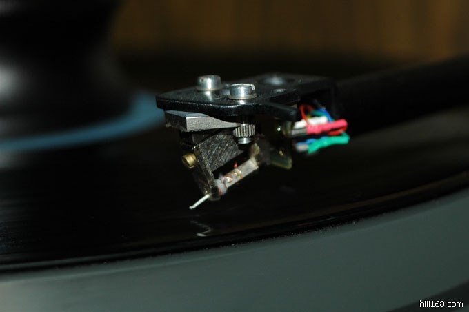

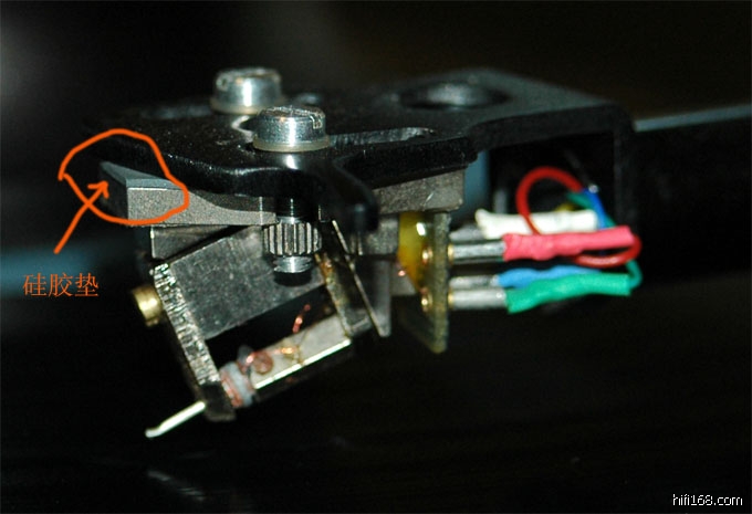

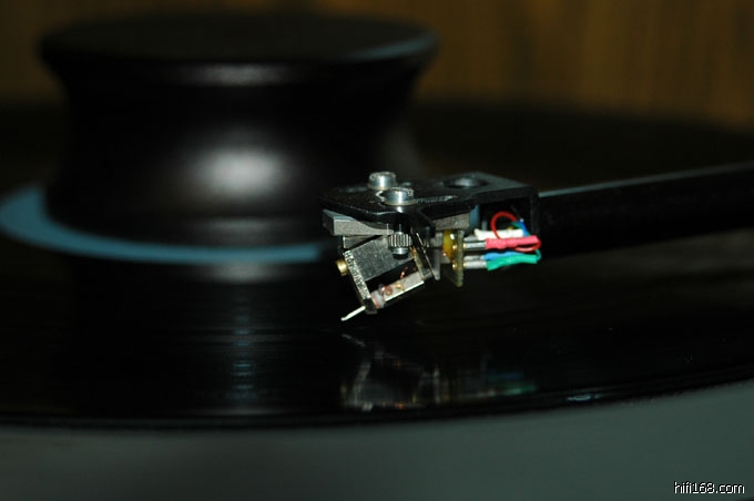

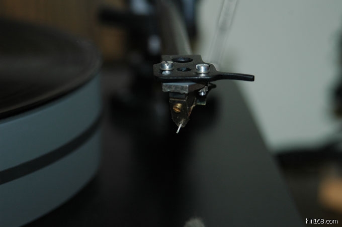

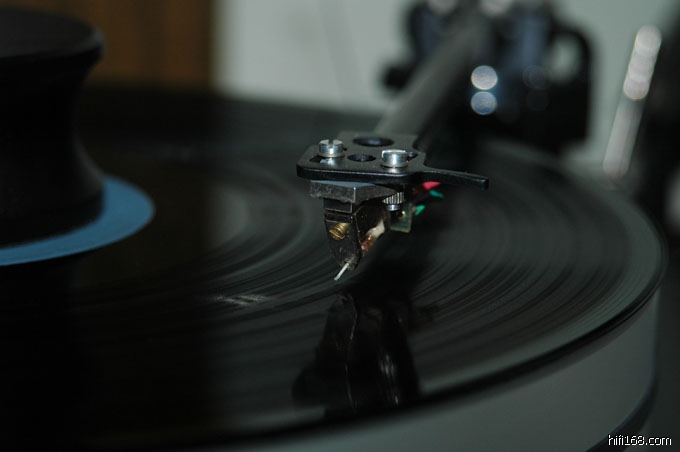

最近论坛有篇帖子专门讨论范登豪的鸟型唱头,说实话,几千美元的价格我是舍不得买的,但其去掉起保护作用的唱头壳以减少不必要谐震因素的做法在理论上是有道理的。于是乎把手上一个ortofon MC20MKII唱头的铝壳取掉了,同时为隔绝、吸收由唱针到唱臂的震动,在唱头与唱臂之间加了一片o,5mm厚度的硅胶片,这片硅胶就是电脑上通常用于芯片散热用的导热硅胶,淘宝上1.5元一片,是隔绝微幅物理震动的最好材料。导热硅胶片质地柔软,易于裁剪,按唱头顶盖形状切出吻合的形状,因为导热硅胶片两面都有一定的粘性,为了安装唱头方便,可以在与唱臂的接触面涂点滑石粉(就是常用的痱子粉了)。
这两个步骤做完后,装上唱头,重新调整到位,再一开声........., 你猜效果会如何?? --------------------可以用一个词来形容: 脱胎换骨!!
信和不信的人都可以自己试试,,,不过搞坏唱头概不负责!
