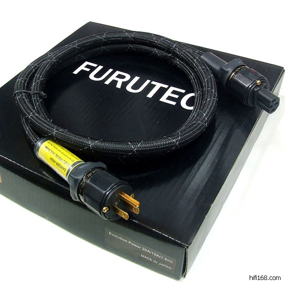

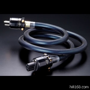

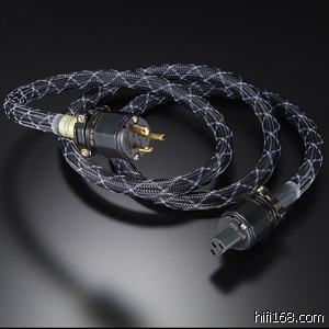

几年前,网上不断有人兜售一条号称是欧洲版本的古河电源线
Evolution Power
,要价
1-2
千元不等。本人曾经购买了
条,由于是用在电源插座(给显示器、机顶盒、硬盘录像机之类的视频器材)和炮上,没做过比较,所以也没有什么好或者不好的感觉。是一次偶然的机会让本人发现了这条线的秘密。那是因为其中的

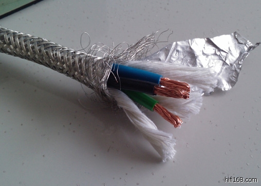

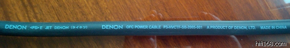

条线出现了接触不良,只好把包住插头的热缩管破坏掉,拆开插头,固定螺丝,然后安装好,接线试听,依然不行。再拆开尾插,本想固定好螺丝就完事了。可是当时不知抽了哪根筋,突发奇想的把避震网给退下去了,这一看着实让本人吃了一惊!原来此线是
MADE IN CHINA
!尽管打着
DENON
的品牌,也有
OFC
的品质,但线不是古河真品,其他一切都不足信了。不仅整条线没有任何古河的字样!就连线身上透明热缩管包着的那张黄纸,上边印着:
DANGER-HIGH
ELECTRICAL
VOLTAGE
DO NOT EXPOSE ANY WIRE OR USE
THIS CABLE IF ANY WIRE IS EXPOSED.
SERIOUS
PERSONAL
INJURY
MAY
OCCUR
也是没有古河的字样。内线
绝缘层的颜色不是骗子们所说的红/透明/黄,而是黑/蓝/绿,这三中颜色是典型国产电源线的搭配。
在震惊之余,索性一不做二不休,把另一条线也拆开,结果它们完全相同。这条线与古河有关系吗?认真想一下,也不是没有一点关系:插头和尾插是古河的(权当它是真的吧)。再有就是卖家的自吹自擂了
他们无一不说此线是古河的次顶级欧版电源线(也有所谓日本版的)!再认真想一下,这做假线的还是够认真的:除了线本身有假,其它用料很足,插头
尾插、
个连接叉(连接电源线与插头
尾插)都是镀了金的,还有热缩管,用的也是好料;线做的有模有样,做工精细,焊接漂亮,象是工厂化的产品;有的卖家还配上了印制精美的包装盒。算算成本,假线除外不计也有
百了。但不管怎么说,它也不过是一条假线,比照售价,厂家商家还是大有的赚。再再认真想一下,为什么要把那么有档次的插头和尾插用热缩管封起来呢?而且为了把头、尾插与电源线封好,不惜另外增加了厚厚的橡胶套管,原来就是怕用家随意拧开螺丝、退去避震网发现真相呀。附上几张真线假线的图片对比看看。

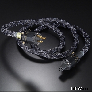

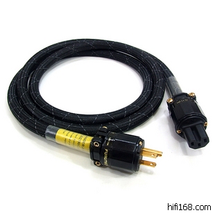

这里可以看到真线:
http://furutech.com/new1/index.asp?Area=TAIWAN
(2011/7/8 17:05:29 上传)
201307
yangqd
2011-07-08
yangqd
2011-07-08 17:11
上边第2、第3个图是真线

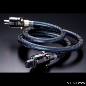

2011-07-09 07:33
再补照片几张.假线的三色护套是普通塑料的,真古河即便是最低档的线,用的也是高密度特富龙材料
(2011/7/9 7:37:50 上传)
