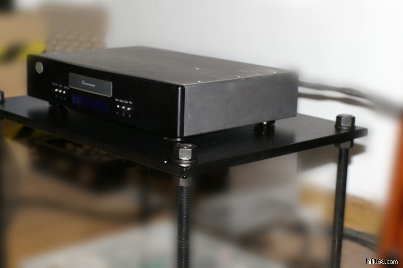

最近正好缺一个,又不想大动干戈,就突发奇想,自己做了一个。
jpg(2011/7/4 19:50:14 上传)
最后编辑sprs 最后编辑于 2011-07-04 19:51:26

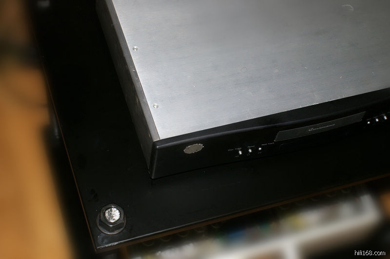

看着效果还不错,是吧!

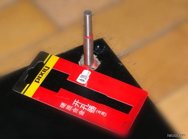

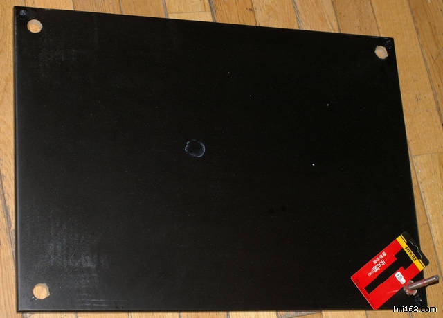

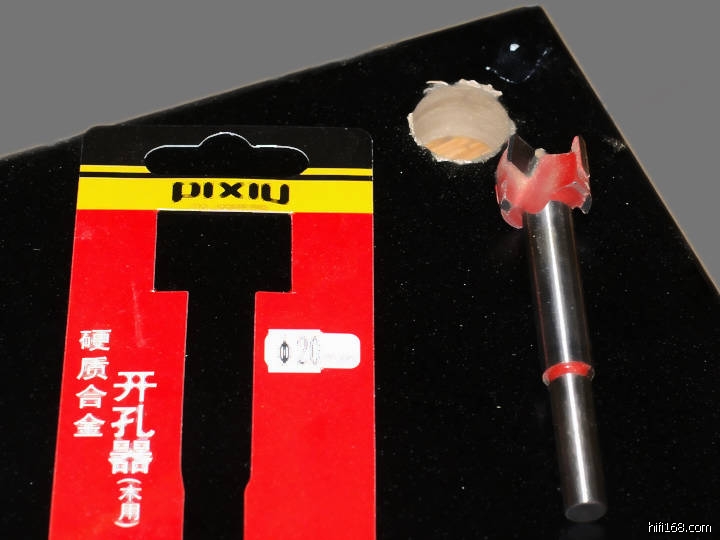

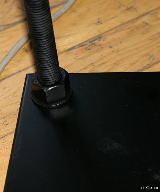

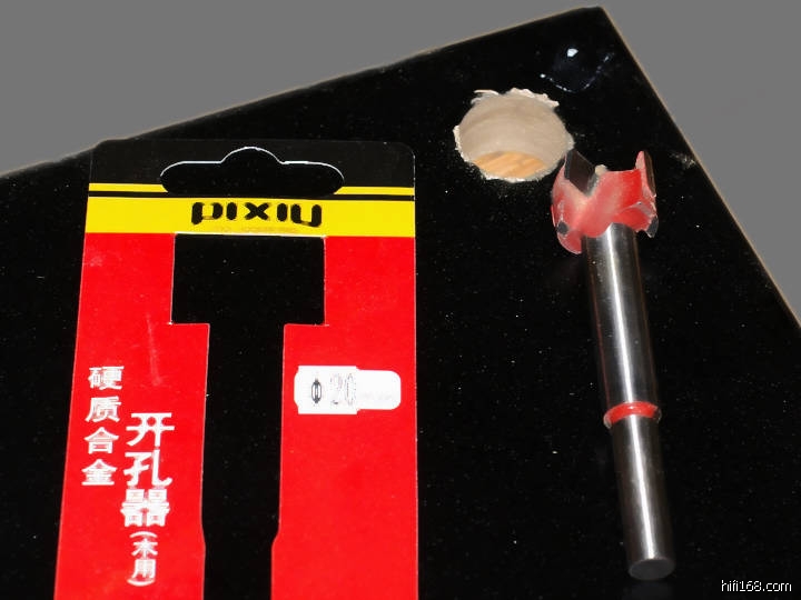

非常简单,两块中密度板,是在做家具的地方做的,让他们给打磨边,上黑漆。1~2百块钱。

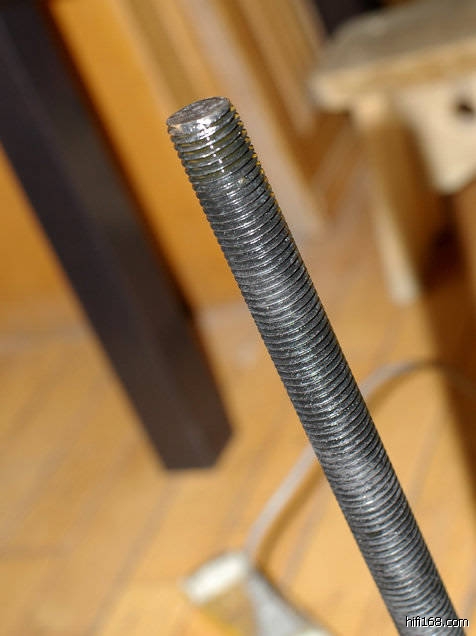

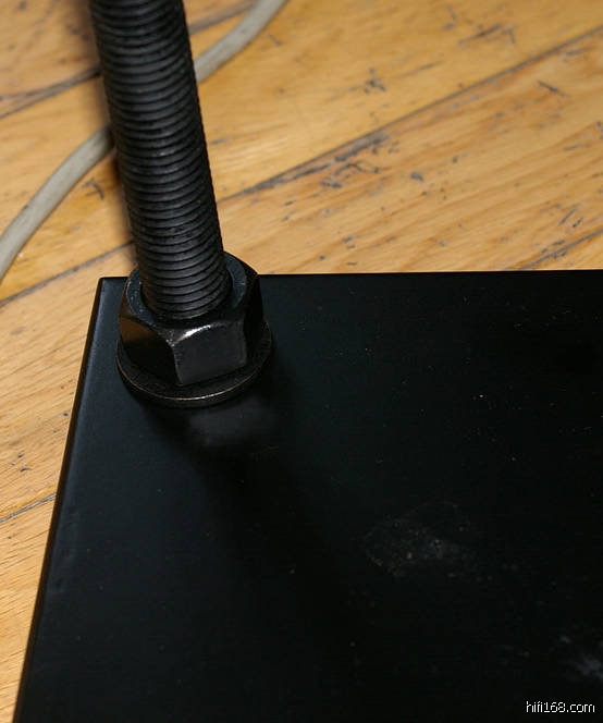

2根1米长的20mm直接的螺栓,黑色是高强度的,配合螺栓和圆头镙帽。60多块钱。截成4根半米长的,在五金加工的地方10块钱搞定。
一个开孔器,十几块。下次再做,直接让木匠吧孔开好了,就不这么费事。
螺栓穿进去,简单的螺母固定一下,坚固,美观,很开心啊。

很不错,学习了。
烧得利害
CLK发烧信号线!
很受启发
很受启发,我打算做个小一点,作为现有音响架子的“架中架”
好鞋子一大柜,好袜子你们有木有..........

不错的工具。哈哈
谈谈效果吧
该用户帖子内容已被屏蔽
学习中,有个建议,据说用多种不同材料粘合在一起,可以吸收不同频率的振动,有时间我也试一下。
