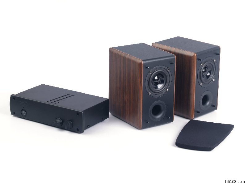

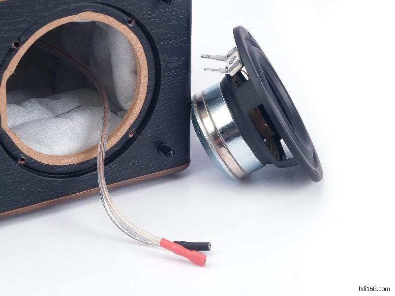

睿韵声学是一个国内新兴品牌,目前也只有2年的历史,作为本品牌元老级别的MS88来说也经历了过更新换代,目前版本为MS88的第二版,由一套无源的三寸小书架箱和一台外置功放组成。一直以来hifi产品都是这种形式存在,而如今有源大行其道,如此搭配似乎看上去有些背道而驰,但却不妨碍产品本身所要传达睿韵的hifi理念。

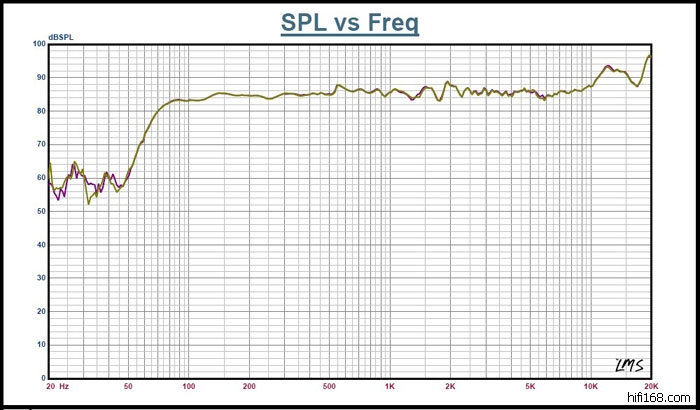

MS88参数
频率响应
75-20KHz-3dB
最大声压(非压缩)
96dB@lm pair
系统失真
<0.5%>200Hz @ 86dB
箱体尺寸
126*198*167mm
箱体重量
1.74kg each
箱体材料
MDF
箱体形式
低音反射
输入灵敏度
1V
输入阻抗
50K
音量调节
密封性电位器
输入选择
4组立体声RCA端子
输入切换
密封波段开关
放大器输出功率
20Wx2RMS
电源电压
AC200V+/-10%
电源插座
ISO标准尾插
最大功耗
80W瞬间最大

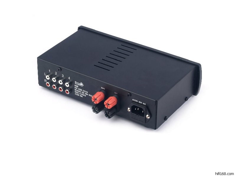

放大器尺寸
260*181*63mm
发达器净重
2.5kg

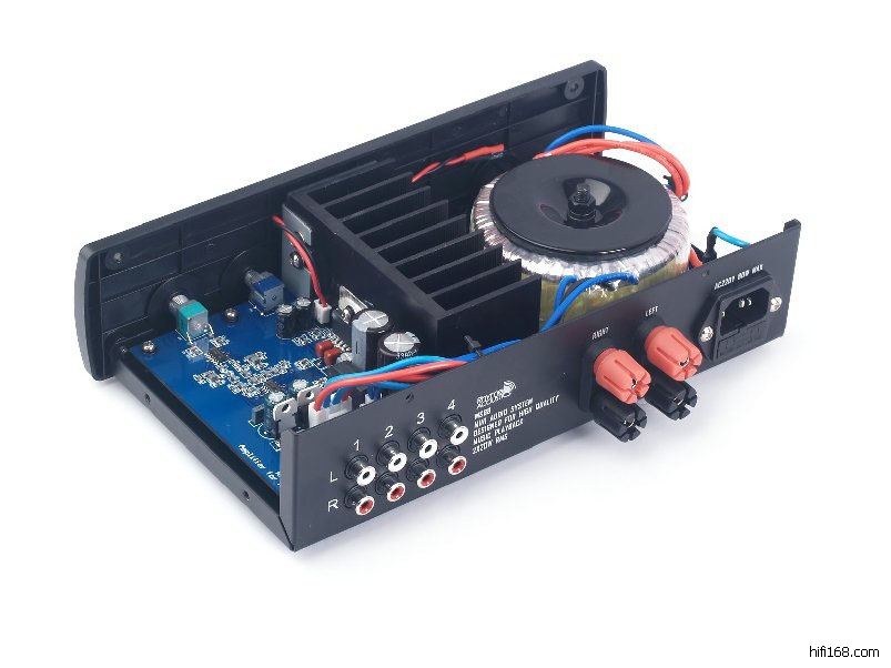

功放采用:音质更好可靠性更佳的国半LM4766.中高频细腻耐听,低音更为厚实。MS88系统的输出功率为每声道20瓦(4Ω阻抗),大大降低了功放的低噪,另外功放的开孔对着机内的散热器,在整套系统播放过程中,不会出现烫手问题,散热功效堪称一绝。也为MS88的耐听打下了厚实的基础。

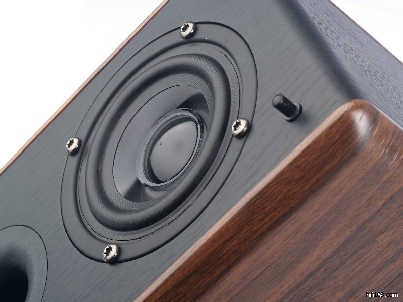

单元采用本公司纷泰刻单元中的FR88EX-特版。盆架比FR88EX略大,主要是箱子设计需要。该单元采用纷泰刻公司顶尖技术设计,平坦宽阔的频率响应,为系统设计而优化的T/S参数,采用铝振膜和25mm铜扁线音圈使得承受功率更大。D50mm 高强度钕铁硼磁体,长磁路短音圈,附加短路环设计。

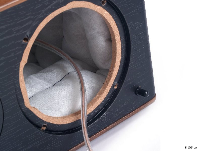

音箱采用木质箱体,PVC贴皮工艺,声学结构采用前倒相式结构,这种结构摆放上更加方便,无需考虑离墙距离。
睿韵声学MS88使用高性能的长冲程3英寸全频扬声器,配合专用功率放大器在近场聆听可获得满意的音乐享受。
jpg(2011/6/29 14:32:18 上传)
