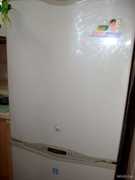

1  大概用了2年左右,冰箱坏了,维修人员来了说是主板坏了,免费给换了。上门及时,服务也不错。

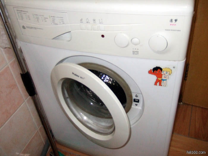

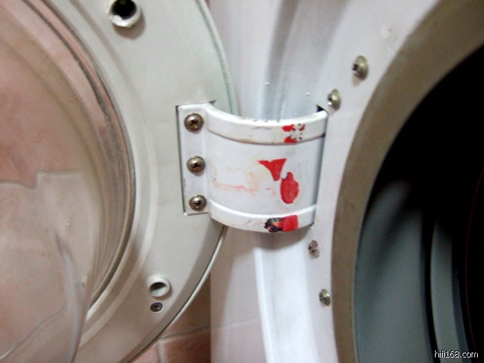

3  又过来2年不到,也就是2010年,洗衣机又坏了,门打不开。维修人员来了说是主板和门的铰链坏了,说门铰链没有配件,最后用胶水把金属铰链给凑合粘上了(见照片)。主板给换了。花了200左右。

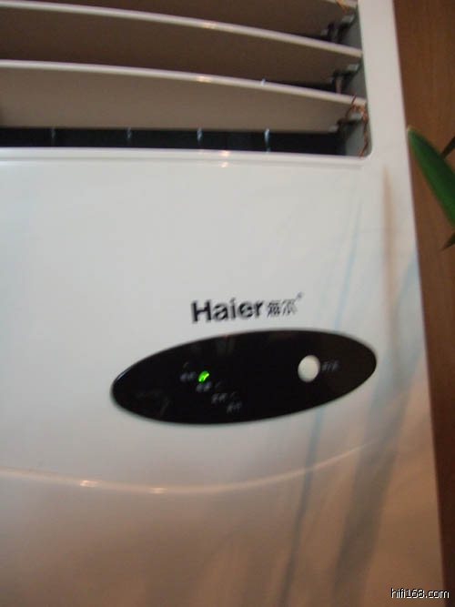

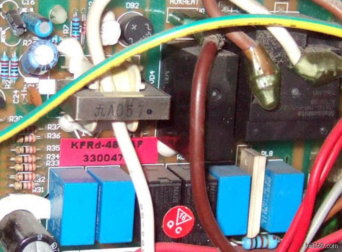

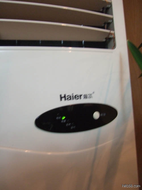

4  今年6月,也就是前上周,空调一开,大概1分钟左右,就不制冷,自动保护了。维修人员来了说是主办坏了,告诉我,这个型号别人家也坏过,没有配件了,建议我以旧换新!

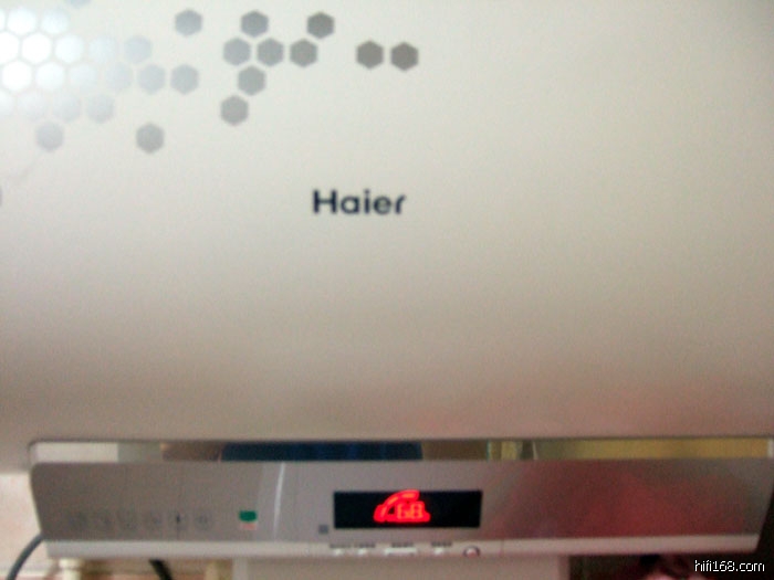

最后悔的是去年底我又买了Haier 海尔热水器!

冰箱(2011/6/28 9:08:05 上传)

洗衣机用胶水粘的(2011/6/28 9:08:05 上传)
空调(2011/6/28 9:08:05 上传)

承诺保修10年,买了8年,就告诉我没配件,不给修!主板也就200左右价格,让我扔掉再花4000元买新的!

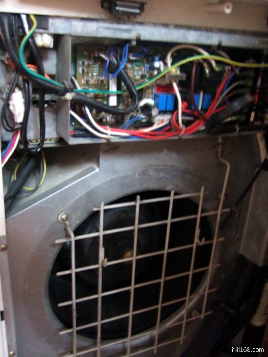

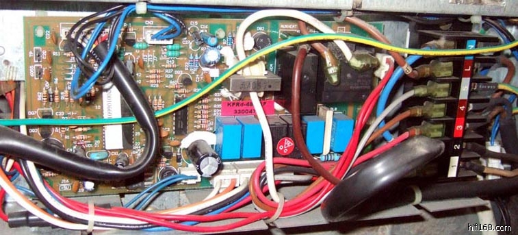

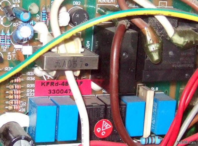

空调刚开1分钟左右,制冷灯就灭了,主板某个零件好象“啪”的一声!
请教可以维修好吗?
谢谢了
请教可以维修好吗?
谢谢了

这没什么大问题,是过流保护,通常的问题有几个如,压力保护器,过载保护器,电容,感温器,风机电机,压缩机等都会出现这些问题,主板比较小坏,专业的很容易处理这些问题。
原帖由 BOM标志 于 2011-6-28 9:53:00 发表
应该不是感温器,维修人来了,换了感温器还是保护.  好象是主板中间一个零件一响,就停止制冷了.
最后编辑海-浪 最后编辑于 2011-06-28 09:56:06
好象是中间黑色零件附近响的
jpg(2011/6/28 10:02:38 上传)
最后编辑海-浪 最后编辑于 2011-06-28 10:02:38

我不知怎样和你说,那是主机继电器,外面主机过流保护,找个专业的来说。
