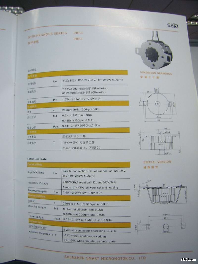

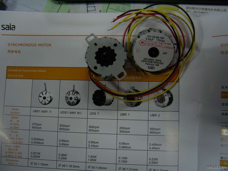

麦哥 有机会可以尝试这个牌子的同步马达 我尝试过N个同步马达 这只是最优良的 我还为它设计了一个变频调速。

使用250转的24极电机 转动更为平顺。。。。。

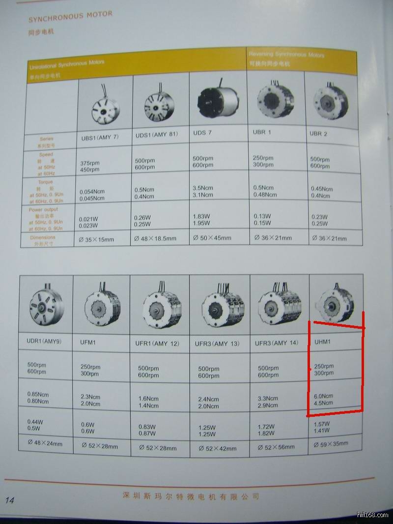

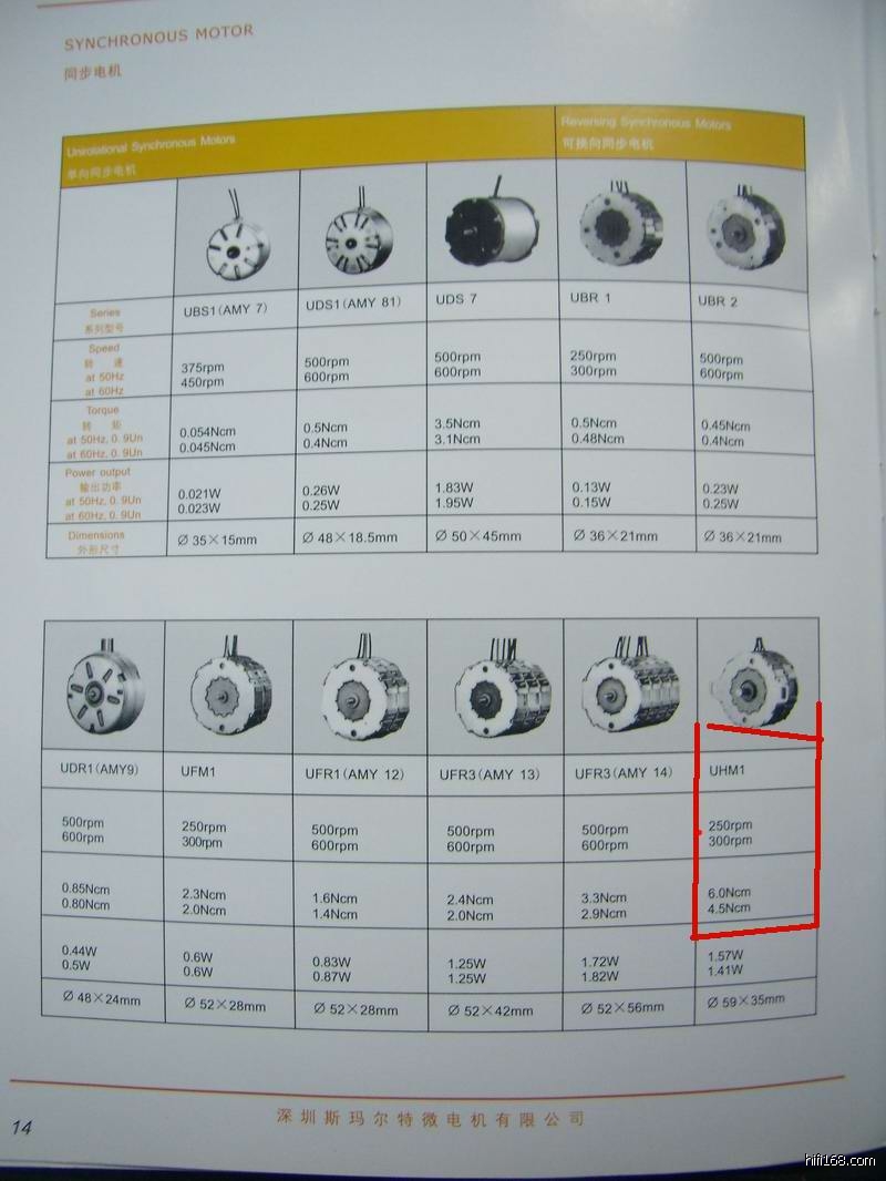

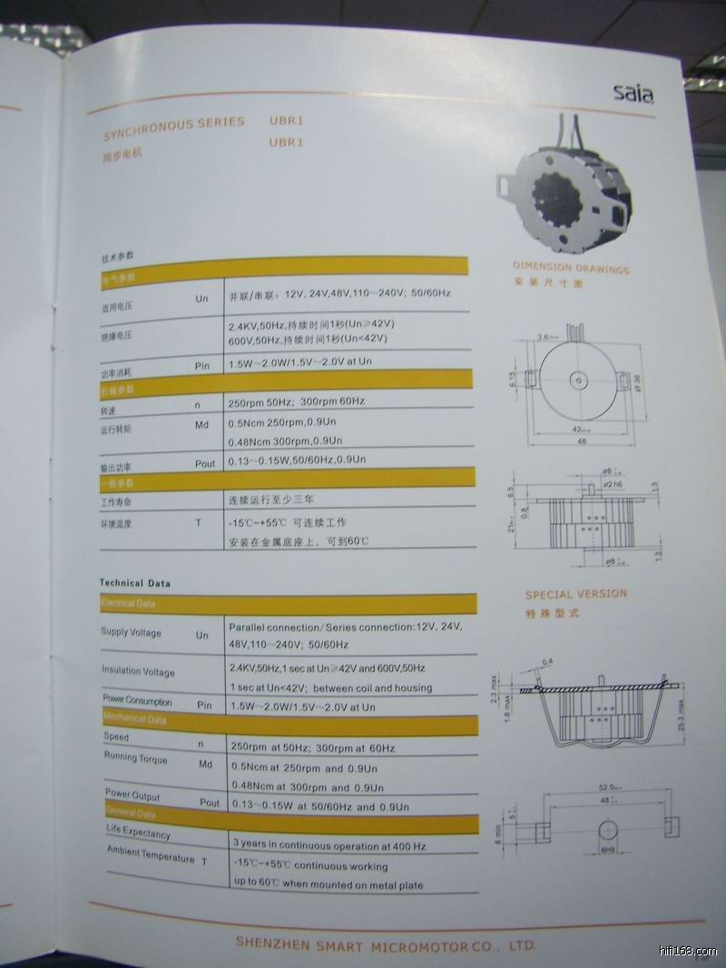

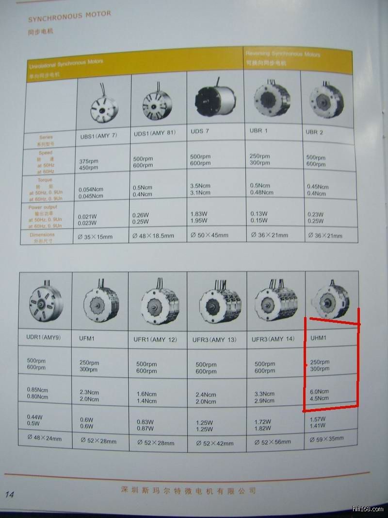

麦哥 您好 本来把马达给你测试也不是问题的,主要是你的盘太重了,我之前买的2只只是小功率,带动我的70MM亚克力盘要手动启动,马达的扭矩比较小,建议您用图片中红色框的型号,我将厂家联系资料发论坛信息您,您也可以联系下。买几只试下。

资料已经发论坛信息麦哥您咯 请您参详下咯。
