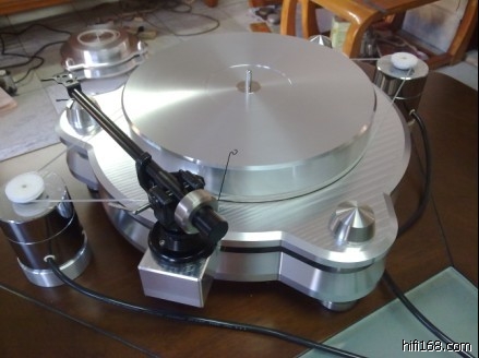

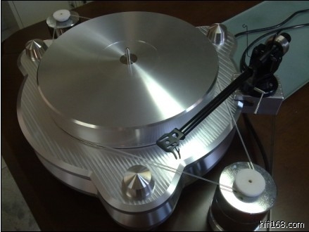

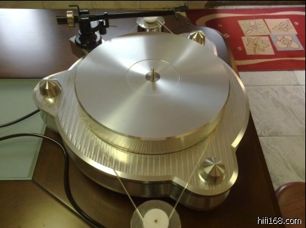

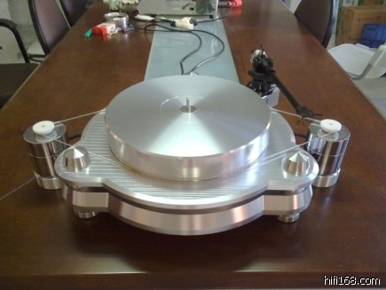

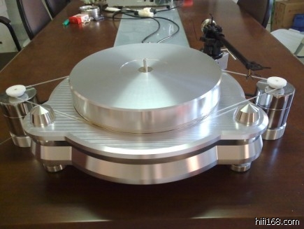

325#
jpg(2011/10/15 19:23:52 上传)

麦哥!电机与转盘之间用什么固定?

回复 327# nickpro 的帖子
电机与转盘之间用什么固定.是不用做什么固定.因为这个马达有2公斤重.放在抬面就可以了.
