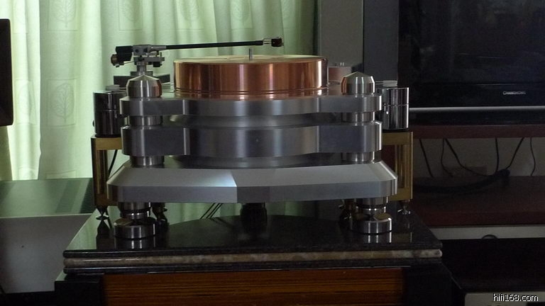

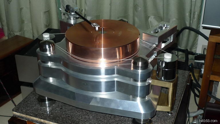

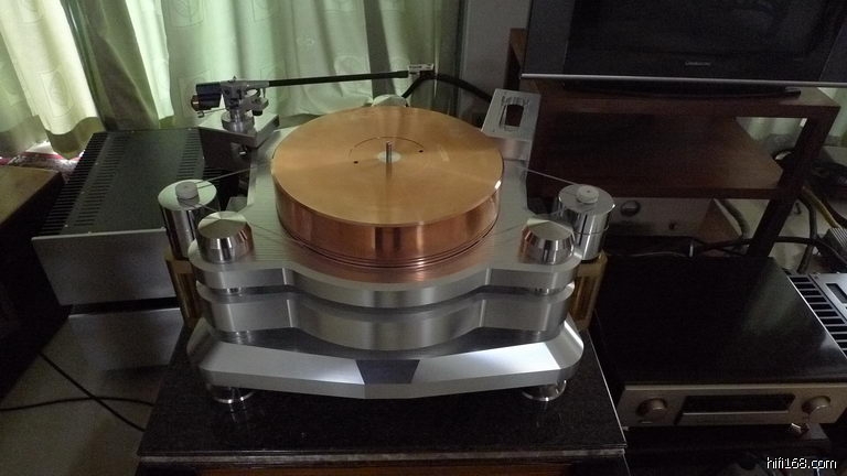

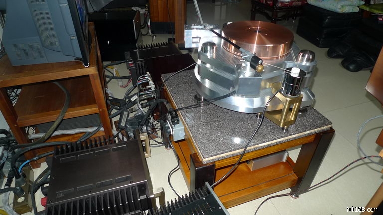

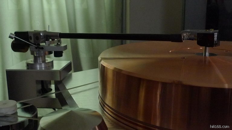

昨天,麦哥及好友焦哥一早驱车来广州送盘,我的几位老友也一早来到等候,卸车时哇!好重,好在麦哥带了小板车,进门后,,四个人扎稳马步,小心亦亦,十分吃力,把底座抬上架,底座重量是约108公斤,这时已12点多,先去医医肚子再说。
29#
饭毕,麦哥再把转盘装上,这个轻松些,25公斤。装上其它附件,跟住调较水平,由于台面已预调好,加上麦哥熟练,不消十分钟已调好,硬避震就是简单,只需调三只脚即可,装臂,装针,调教····。一个钟头左右已基本搞掂。
30#

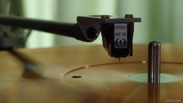

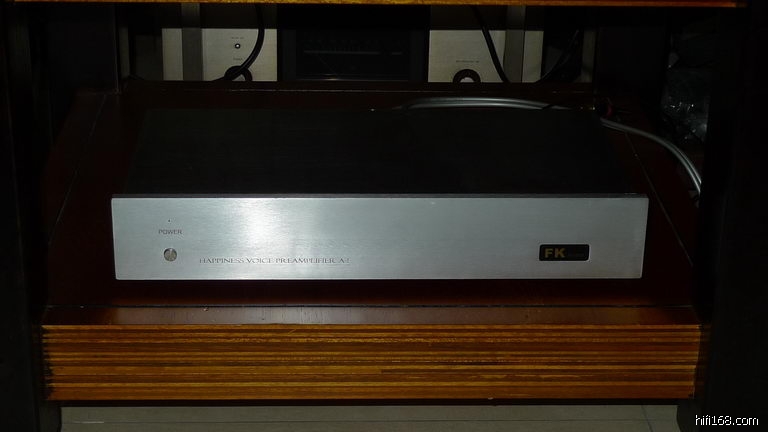

初试啼声;声如其形!音场,定位稳如泰山,音质厚实,我和几位老友均感满意。若与在我家服役十年有多的LINNCD12CD机相比,两端延伸,特别低端的量感,下潜度,是比不上CD机,但质感略略占优。不过这是十分不公平的,CD机用的电源线和信号线价格相加,当年购买已贵过此唱盘,而唱盘唱放临时用的电源线是DIY的,唱放输出用的信号线价格仅为CD机的三分一,CD机价格也贵唱盘加头加臂1倍有多。更离谱的是此CD机玩了十年多,而唱盘才进家门不到三个钟!唱臂是用麦哥带来“诺定函'12寸臂,唱头由于我是黑胶初哥,先用高度风的30W练练手,唱放是借用李大侠(广州电台音响节目李健先生)精心制作的产品。所以唱盘的上升空间是巨大的,唱臂如GRAHAN新型的12寸,Reed12寸,筷子臂,等等。唱头如AIR-TIGHT-PC1Supreme,VDH的蜂鸟,MicroMagic,等等。看看何种适合。反正有排玩,有排学。谢谢麦哥。
